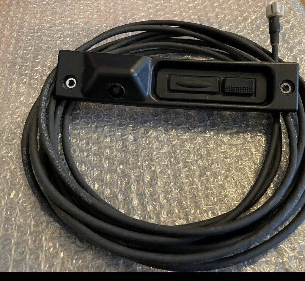

Confermo il cavo di Gent.le acquistato 8 m. Di cavo me ne sono avanzati 2,5 m. Meglio abbondare comunque sempre, installato il tutto tra ieri e oggi, importante ci impiega 2 settimane ad arrivare circa da Hong Kong
disponibile con cavo originale.

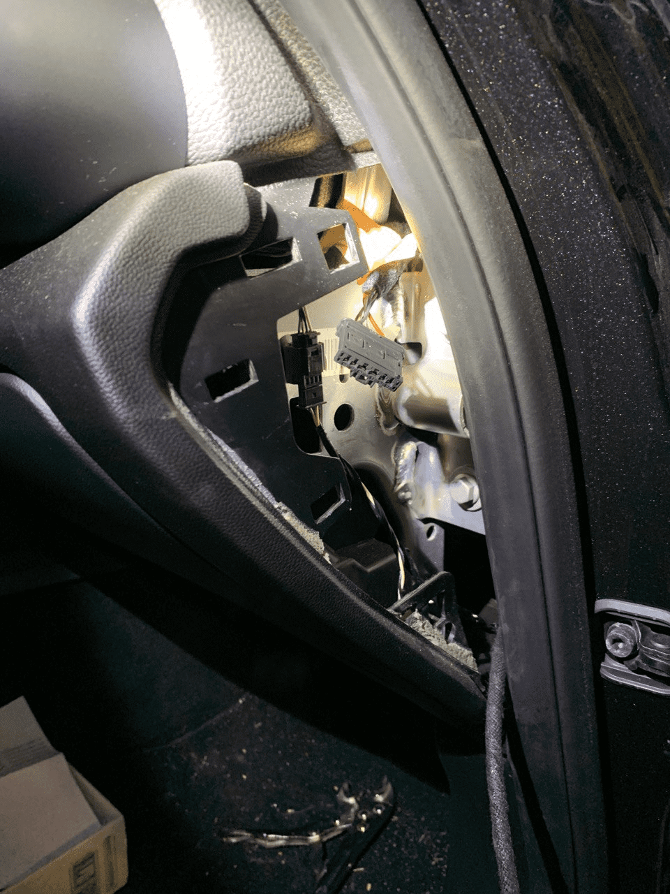

buonasera ragazzi devo installare la retrocamera su una giulia 2018 ma il connettore dietro al battitacco destro non c'è .
a qualcuno è capitato ? sto impazzendo.......
grazie anticipatamente....
Hai letto la discussione ?
nelle 2018 si trova dietro lo sportellino laterale lato portiera in alto
Reazioni: Kelkome
Per chi interessato, io ho montato la retrocamera smontando solo il battitacco posteriore e anteriore e togliendo al guarnizione della porta posteriore per poter poi, con un filo metallico dritto, arrivare nel vano batteria....basta mettere una luce nel bagagliaio e vedere dove puntare con il filo metallico che farà da sonda.

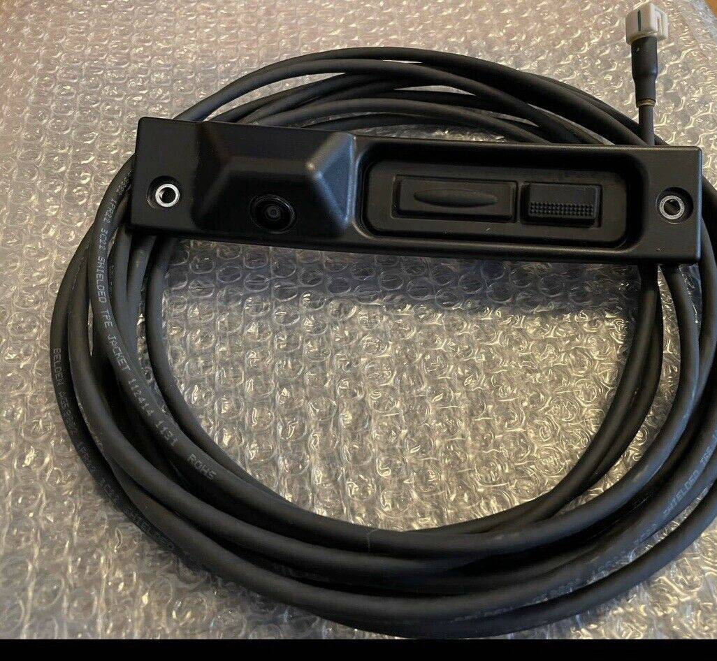

cavo acquistato
