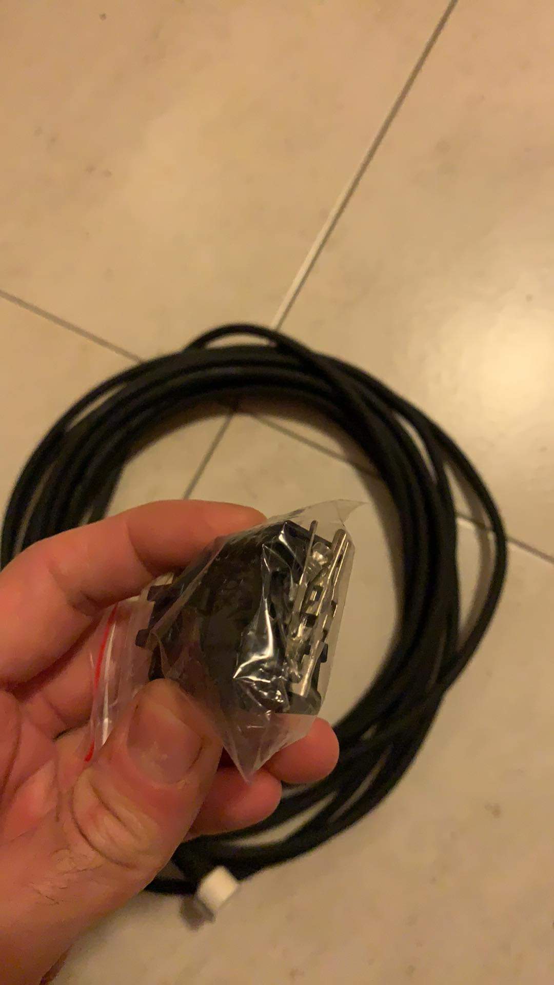

A me arriva questo cavo originale alfa ,chiedevo come collegare fili sullo spinotto per poi collegarlo a quello nel cruscotto

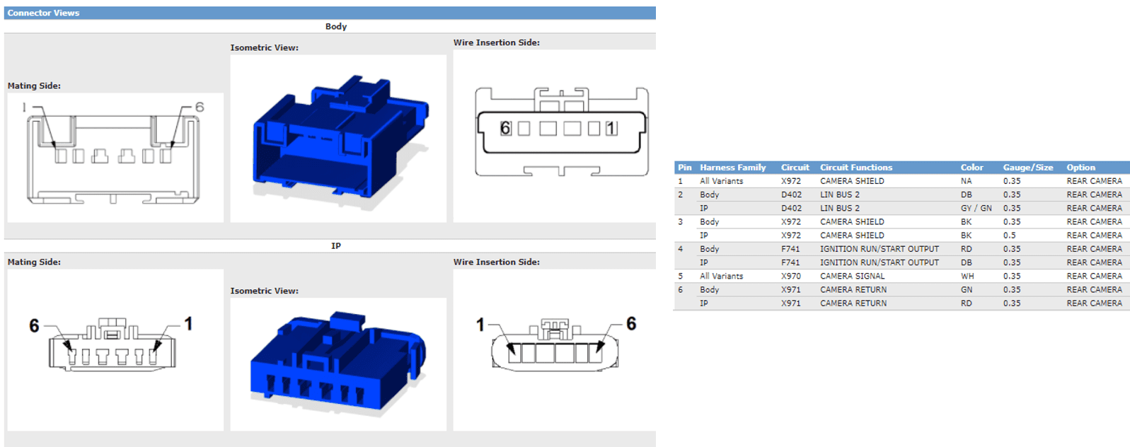

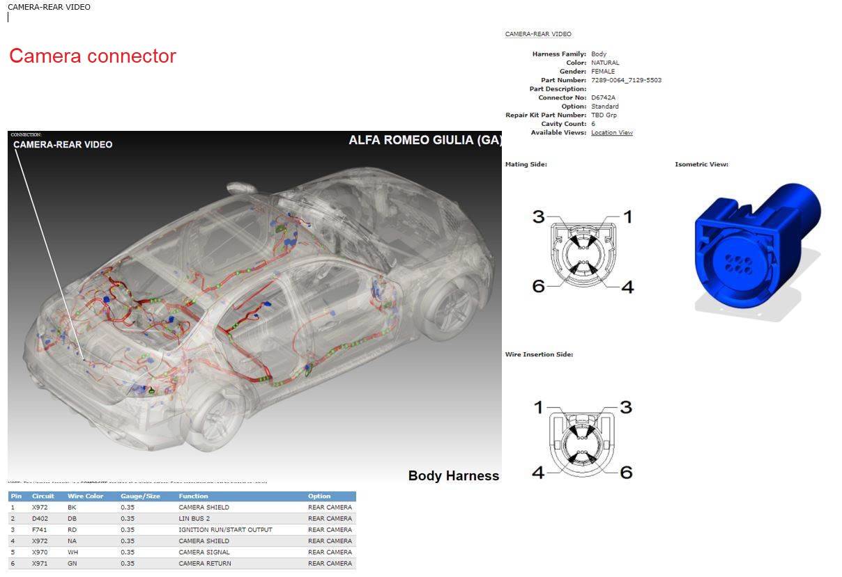

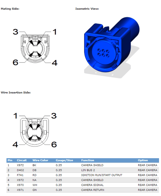

Ti conviene comunque sempre verificare che i pin corrispondano con un multimetro. E' possibilissimo che i colori siano stati cambiati nel corso del tempo.
Come vedi i colori tra il cavo che arriva dalla camera e quello che va al body computer cambiano in almeno 3 casi (pin 2, 4 e 6).

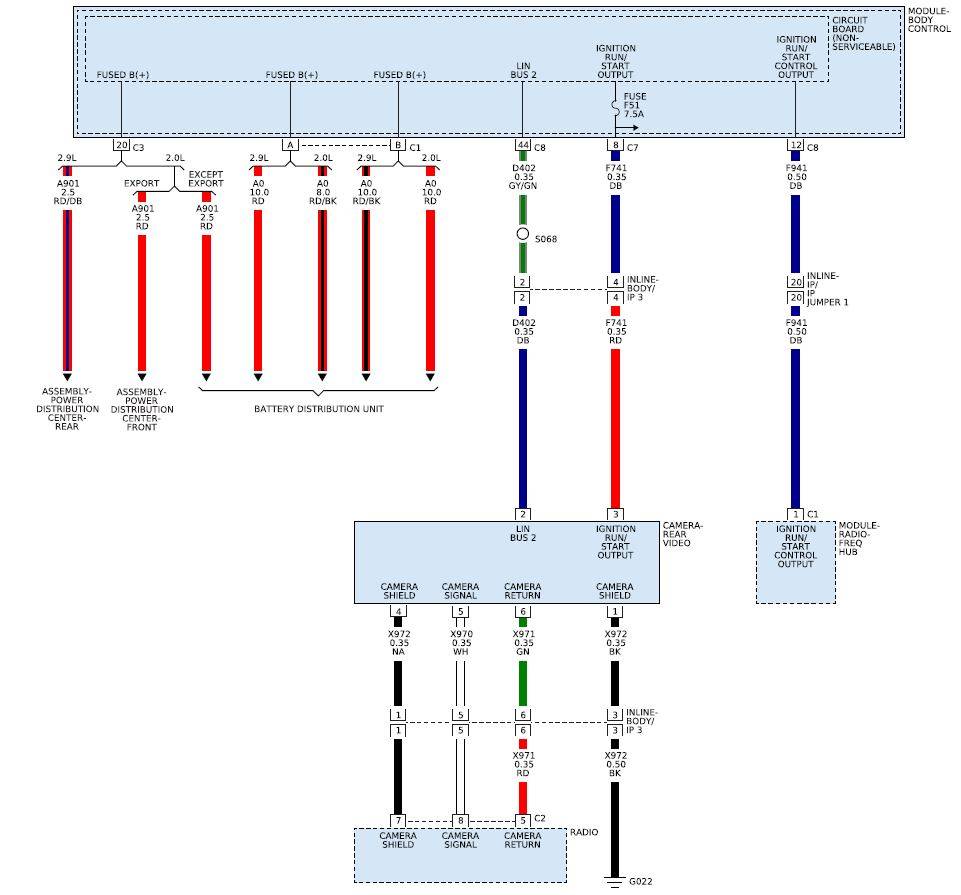

Ad ogni modo qui c'è lo schema elettrico coi colori, lo spinotto che devi attaccare tu è il INLINE-BODY/IP3 che si vede sia sopra che sotto la retrocamera al centro:

Per testare i cavi ti servirà questo (Nota che "Mating side" = la parte del connettore che si infila nella presa / nell'altro connettore, mentre "Wire insertion side" = la parte dietro del connettore, dove arrivano i cavi):
e
Dovresti farti uno schema dei colori (dal connettore alla camera a dopo la presa al body) e poi verificare con un multimetro.

Se guardi lo schema appena sopra al tuo post, nel connettore vicino al battitacco passeggero arrivano tutti i contatti della camera. Dovresti semplicemente estrapolare i cavi segnale da quello e mandarli al modulo, lasciando attaccato i cavi lin e le alimentazioni.
