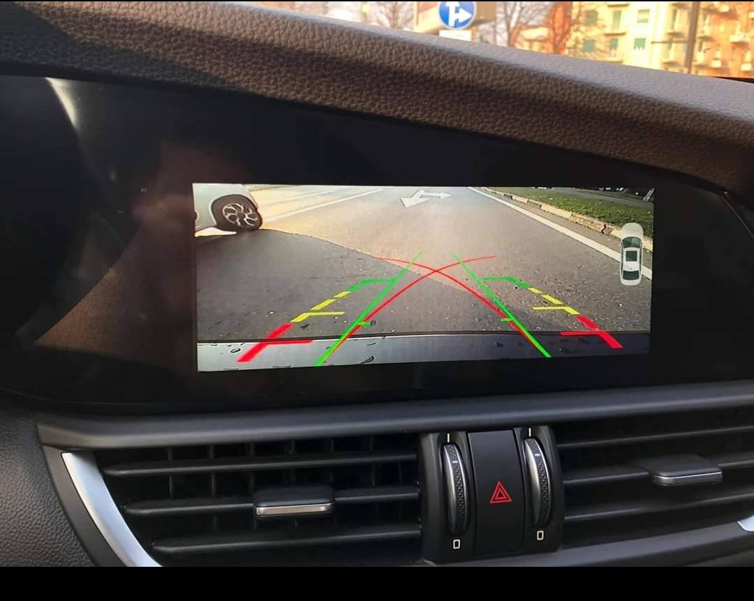

Ma nussuno riesce a farla andare full scrren
    78.6 KB · Visualizzazioni: 212
siccome a breve dovrei farlo anche io, mi dai info sulla tua?
camera originale? passi dal modulo eng o è diretta all'etm come se fosse di serie? non ci sono linee di troppo?

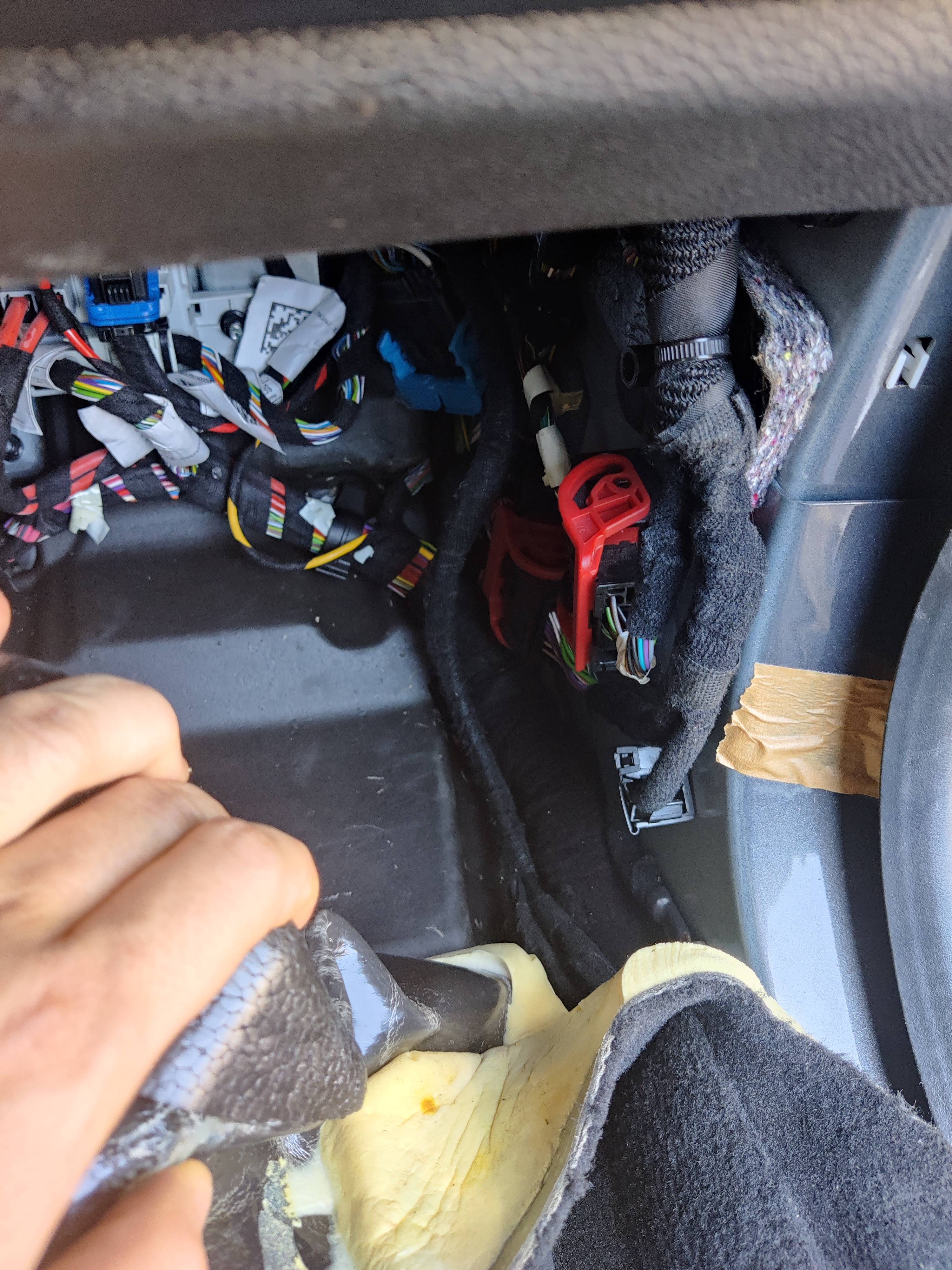

Ragazzi ho una Giulia 2019 super e non trovo il connettore retrocamera, dove potrebbe essere?
    790.4 KB · Visualizzazioni: 202
    1.4 MB · Visualizzazioni: 220
