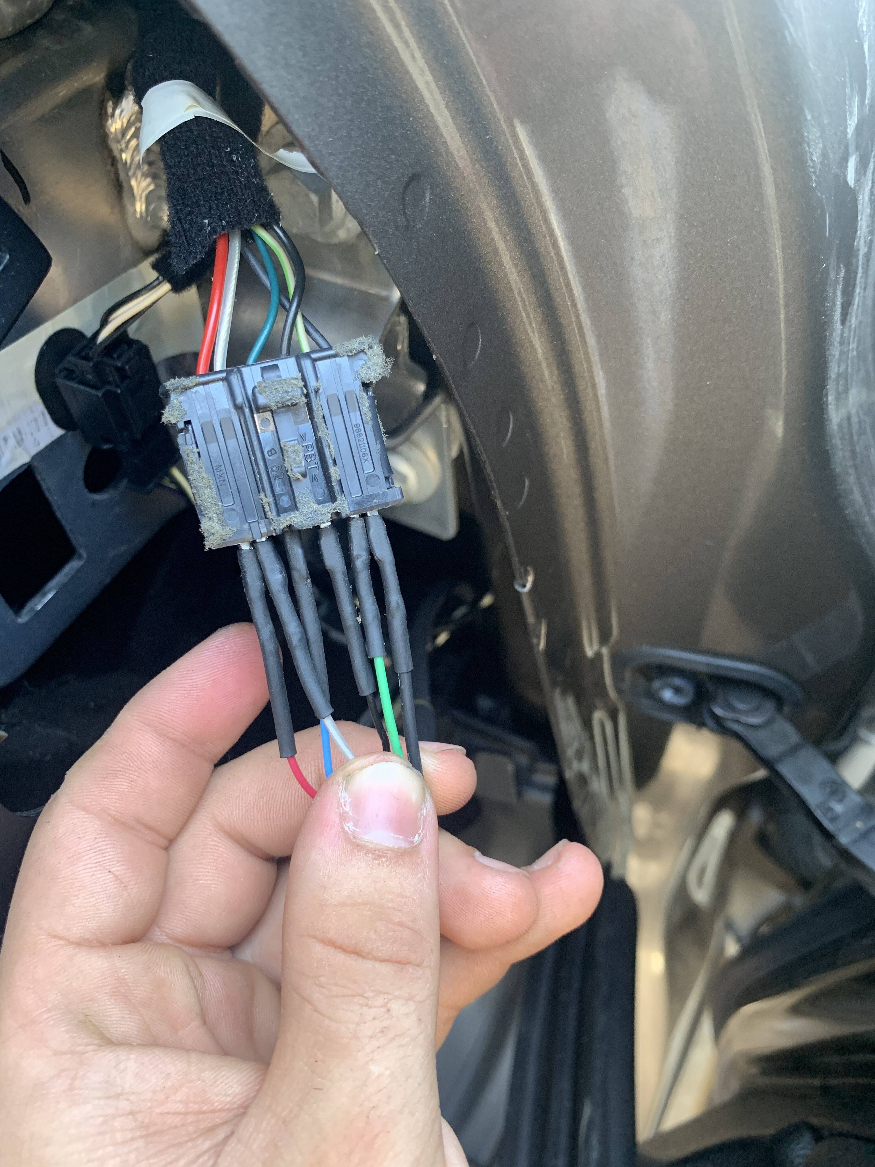

Io ho fatto così

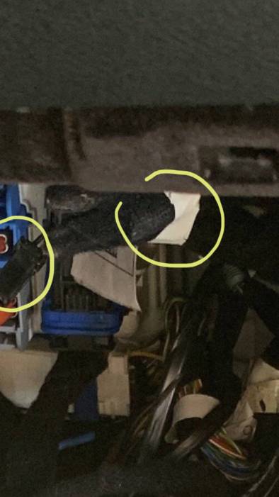

Se ti può interessare quella cerchiata di giallo è la presetta per le luci sotto placida.. uno è quella mentre l’altra è dove c’è il nastro cerchiato sempre in giallo
