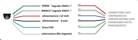

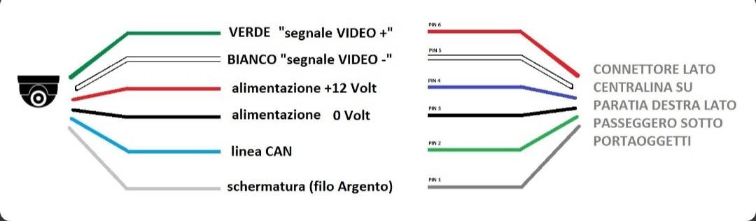

connettore presente vicino al battitacco del passeggero

può darsi che questo difetto sia dovuto ad una non corretta posizione della telecamera, l'hai montata esattamente come l'originale con i suoi supporti originali alfa ?
