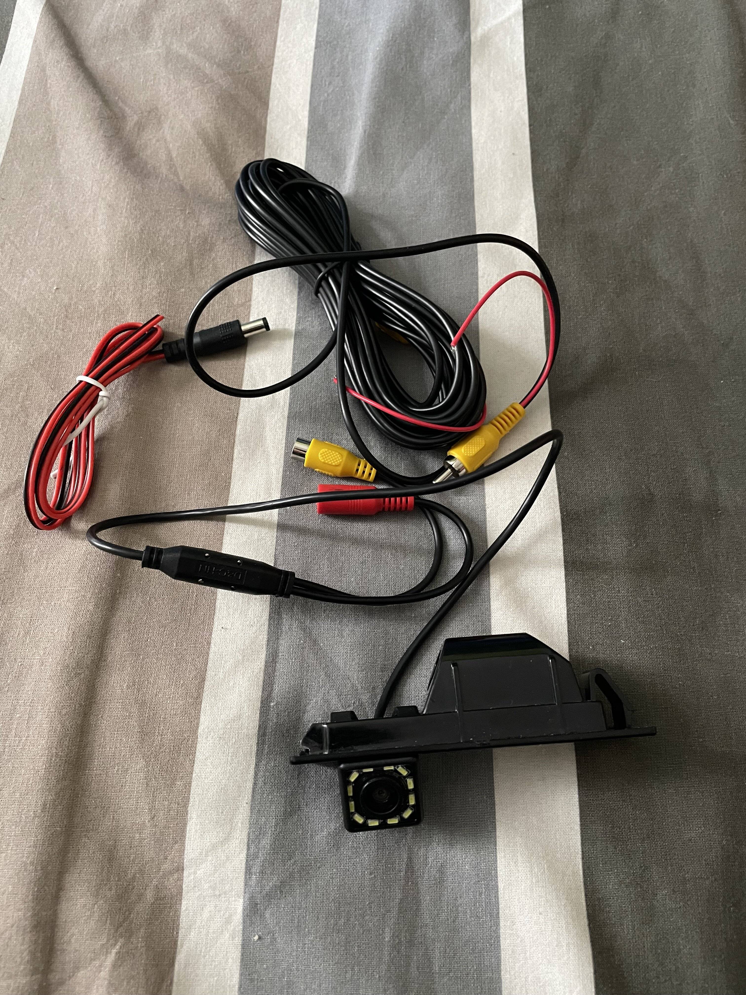

Ciao a tutti .
Ho comprato questa retrocamera su AliExpress(so che non è il massimo della qualità ) ma era giusto per fare un prova e non smenare troppi soldi .
Il punto è: compatibile con Giulia 2017? Sì no? Vedendo i cavi non ci capisco molto , qualcuno più esperto può aiutarmi?
Grazie in anticipo !

Ciao ma codesto tipo va al posto della luce targa?
