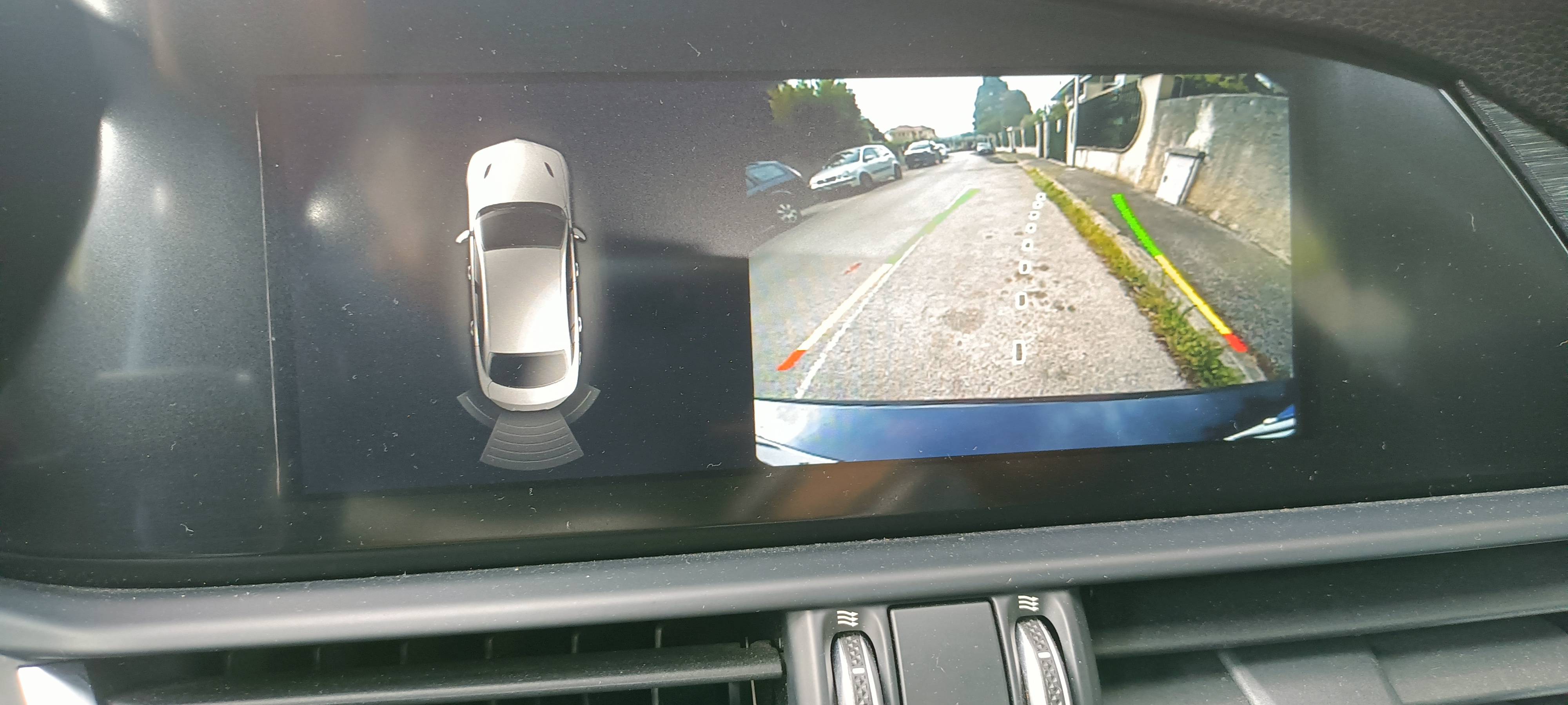

Anche la mia è una 2018, ho fatto attivare carplay e la retrocamera , e subito sullo schermo sono apparse le linee rossa giallo verde. poi in un secondo momento ho acquistato la maniglia con telecamera incorporata, completa di cavo e spinotti. Montata e collegato lo spinotto alla presa che c'è già lato passeggero tra cassetto e sportello e subito si è attivata l'immagine. Se la telecamera non è originale ci sono delle immagini su come fare i collegamenti...
Forse non stato chiaro .. il mio ETM non è proprio predisposto alla telecamera .. nonostante c’è il cablaggio .. anche se la collego non si può attivare tramite proxy
allora, la maggior parte delle 2018 hanno la predisposizione ma non attivato. Io ho fatto tutto tramite ENG. Attivato carpaly e retrocamera. Poi in un secondo momento ho acquistato e istallato la retrocamera. quello che ti ho allegato è l'immagine di cio che si vede con retromarcia impostata. Di lato è tutto come prima auto con segni rossi dei sensori, accanto l'immagine della videocamera...

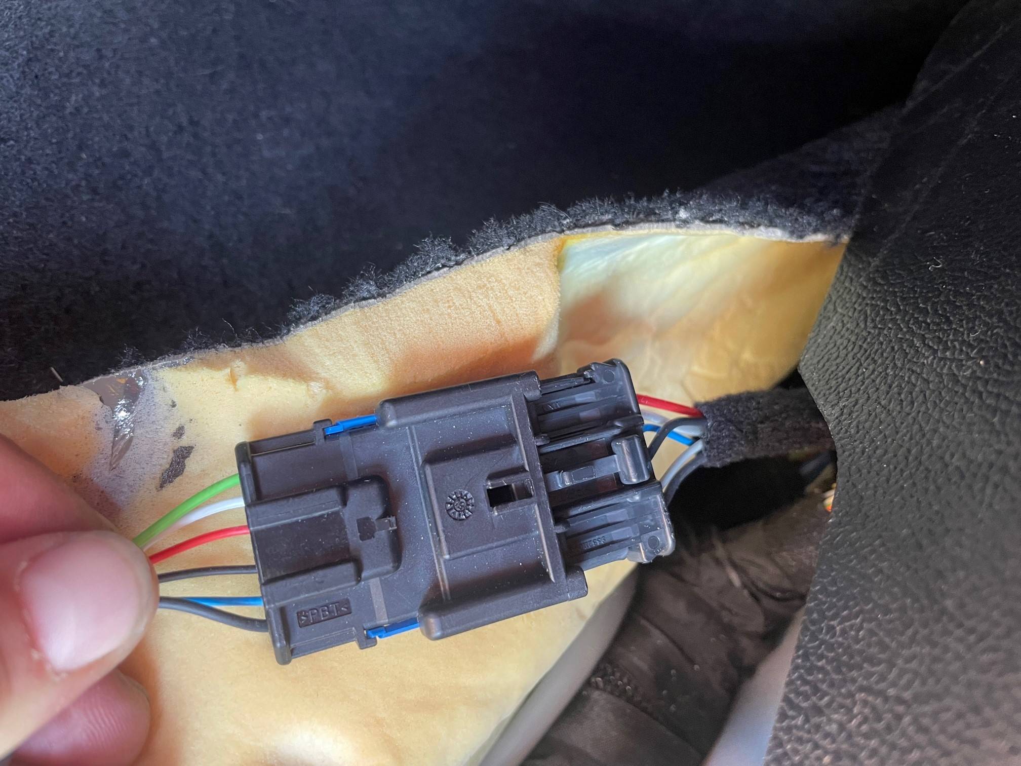

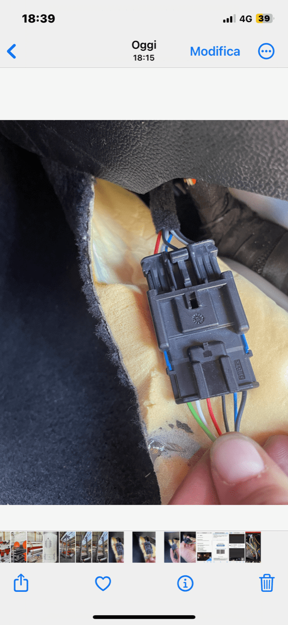

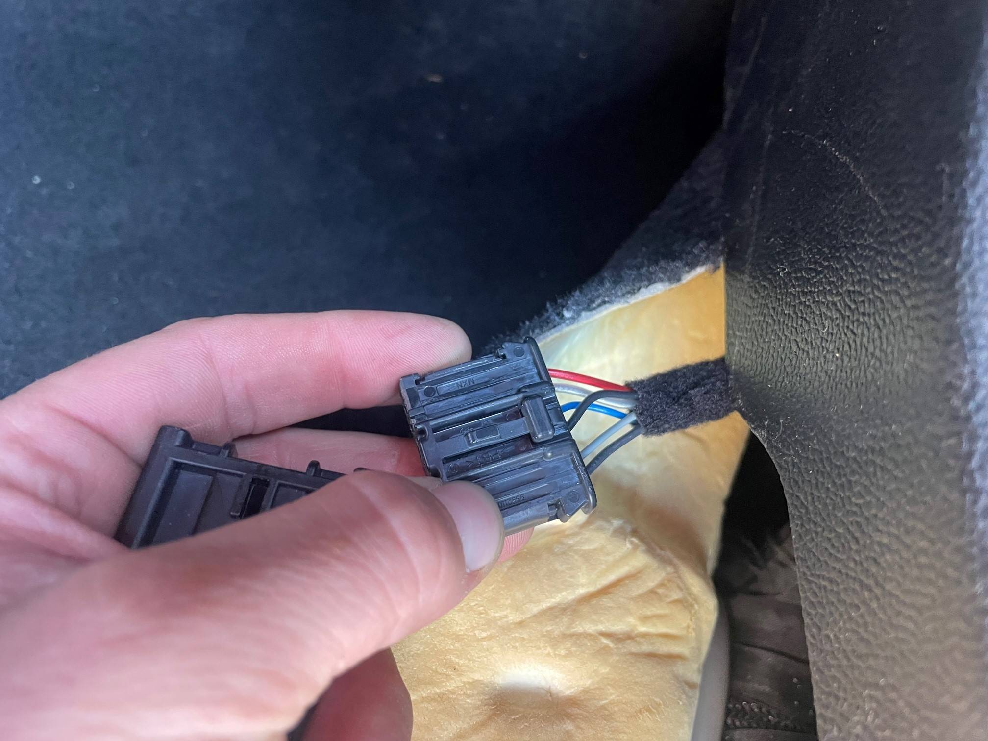

ho acquistato la telecamera posteriore originale e ho fatto tutti i procedimenti ma non capisco perchè al momento che collego i due spinotti( uno lato centralina e uno lato telecamera) mi da un errore " tergicristallo non funzioante" o una cosa del genere, non capisco dove ho sbagliato, ( ovviamente ho allineato il tutto tramite mes) ma ripeto una volta collegato i due spinotti mi da questo errore e dal body computer mi da telecamera no disponibile. Vi allego foto magari qualcuno più pratico di me ne capisce di più

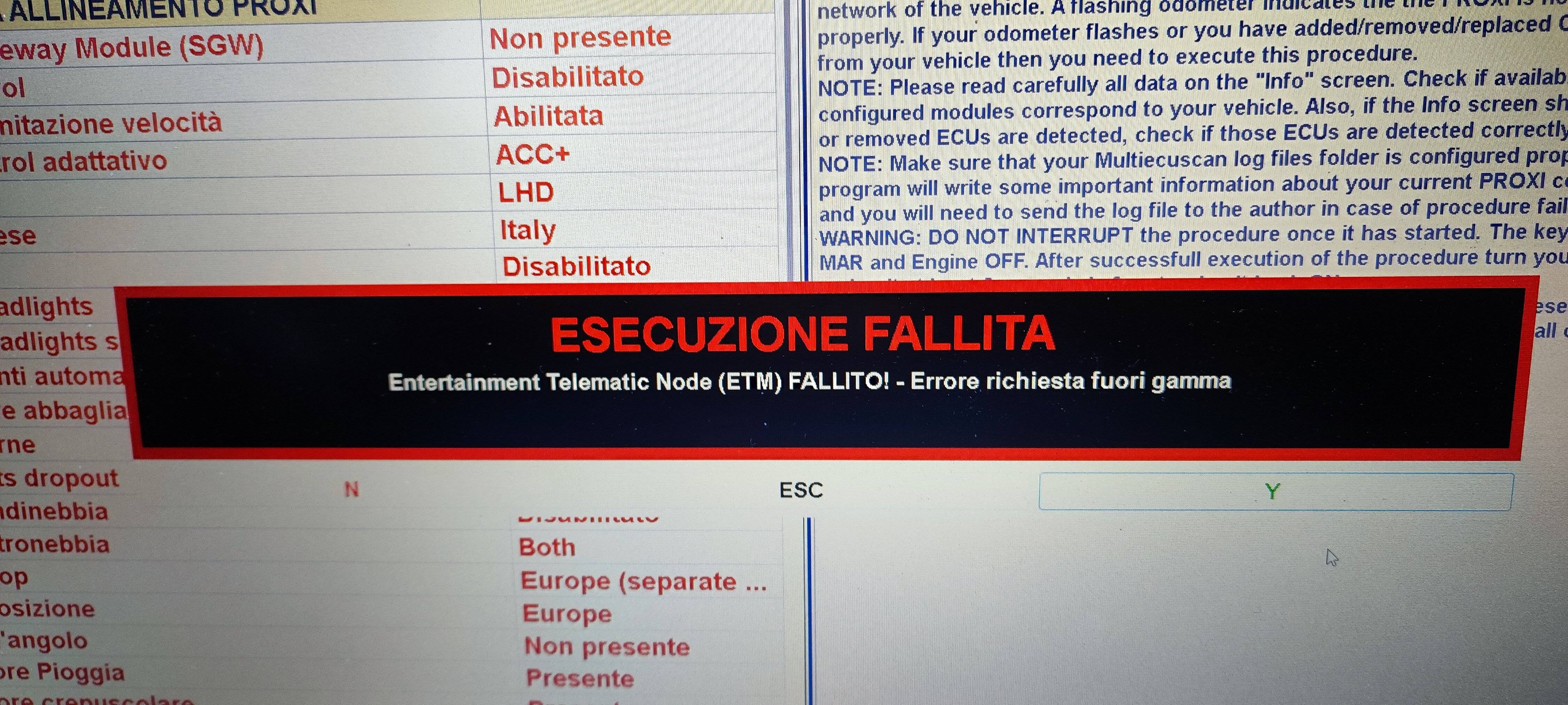

La mia maggio 2018 ho montato la telecamera posteriore ma fallisce sempre l'allineamento (errore fuori programma). La cosa strana che ho il connettore originale di lato al cruscotto ma a quanto ho capito l'Etm non la supporta. C'è qualcuno su Milano che è in grado di risolvere a quanto ho capito col Leonardo?
