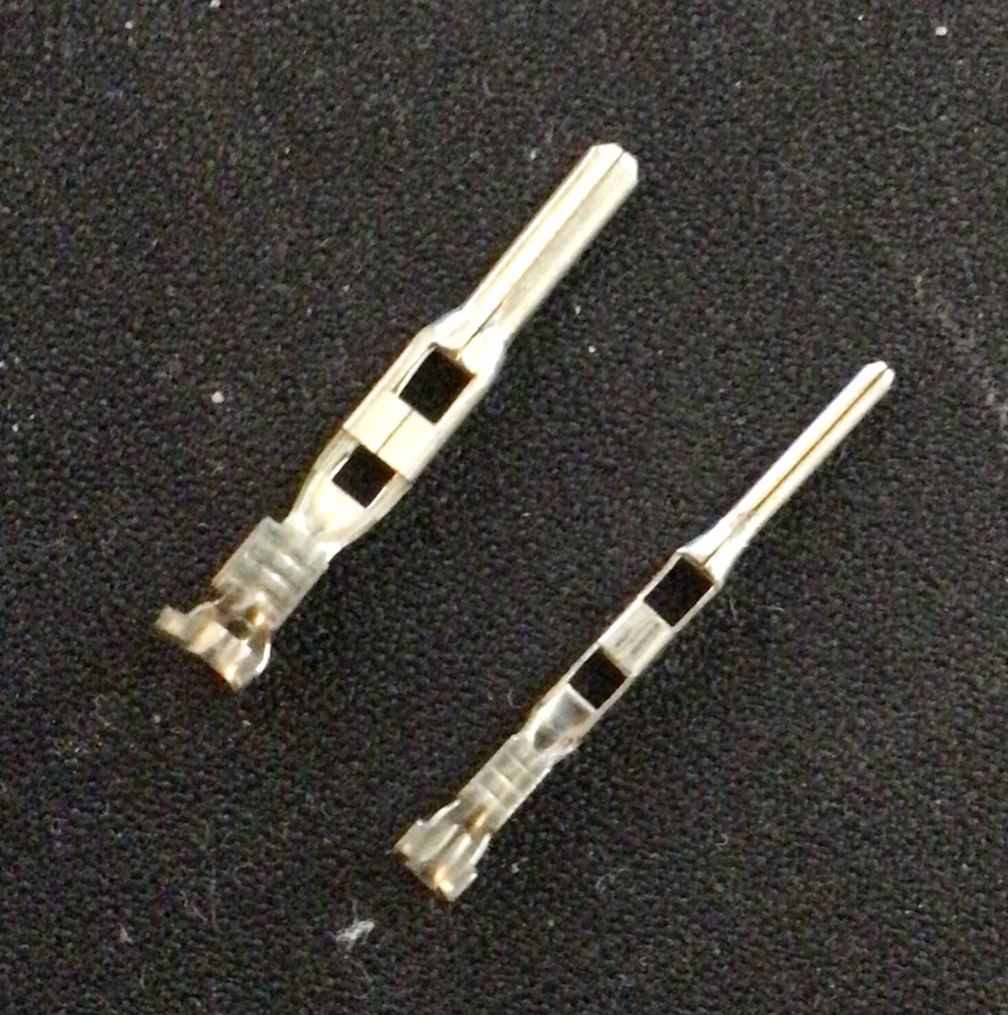

Salve a tutti , sono riuscito a procurarmi la telecamera originale, passato il cavo fino a davanti e fin qui tutto ok. Avrei bisogno del connettore per attaccarmi a quello già presente. Ho visto che può essere ordinato su RS con relativi pin. La mia domanda è questa : i 2 pin centrali nel connettore originale sono più grandi rispetto agli altri, mettendoli tutti uguali più piccoli va bene lo stesso? Perché su RS li trovo solo di una misura
Sì sono differenti ti consiglio ali express aspetti un mese ma arrivano
    269.9 KB · Visualizzazioni: 170
Prova a cercare così
Shhworldsea 6 Spille 98825-1061 98821-1061 Auto Posteriore Fanale Posteriore Luce Spina Connettore Della Lampada Auto Prese Per HDC6MX05F peugeot
Ti consiglio di prenderne 2-3 in caso dovessi avere problemi
Grazie mille , trovato con la descrizione che mi hai dato. Sai dirmi.anche se per inserire i PIN nel.connettore serve un attrezzo specifico? Io ho solo la pinza per crimpare
