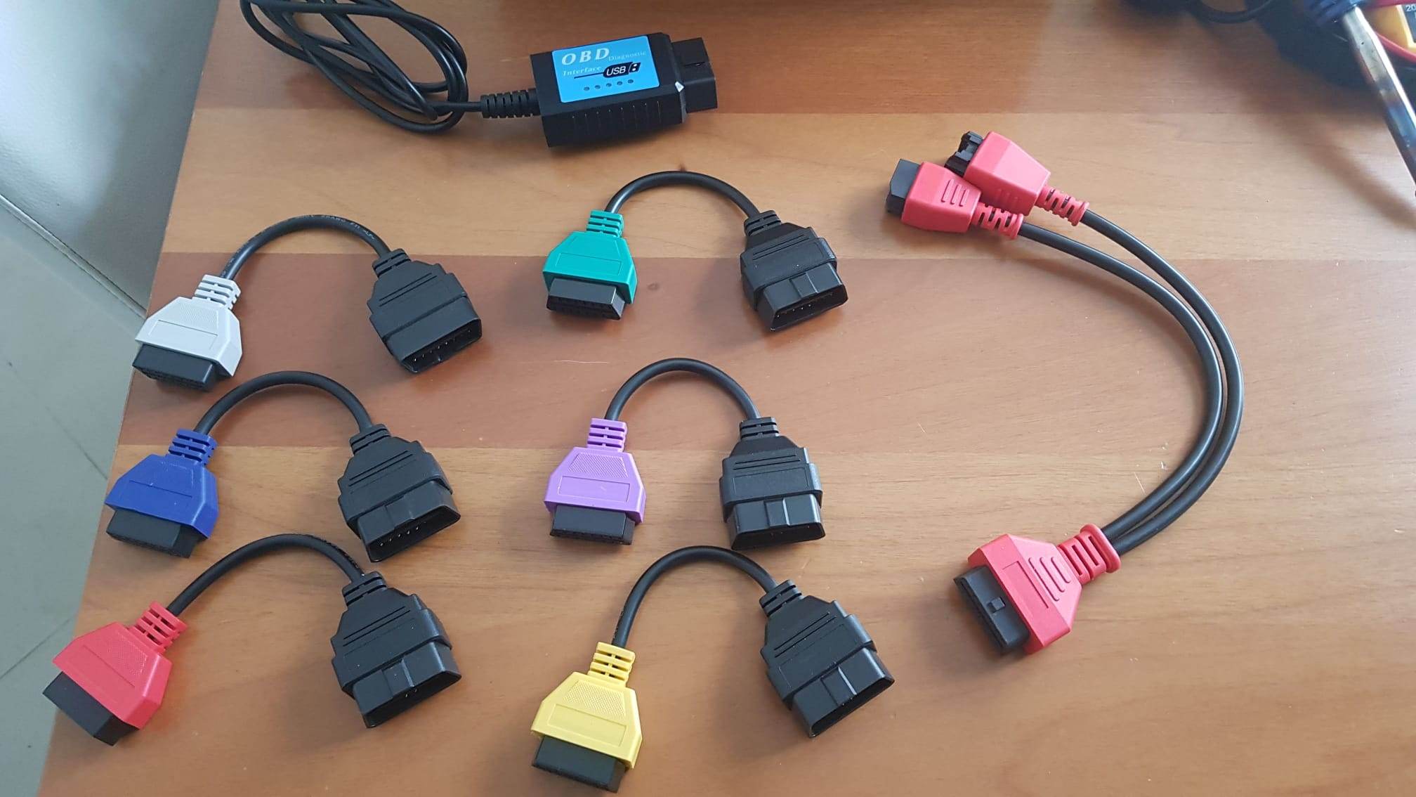

Credo ti serva il Bypass SGW.
Si certo, ce l’ ho..
Ho preso anche la elm327 multiecuscan pensando che quella cinese che vedete in foto non andava bene.. ma il risultato non cambia.
Fatto anche bypass su una basetta con dei pin per essere sicuro che non sia un problema del cavo.
