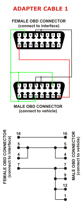

Io avevo preso il kit completo (questo https://www.amazon.it/gp/product/B07CNYGL3L/?tag=alfauto-21) e gliel'ho rimandato indietro ancora prima di attaccarlo all'auto.

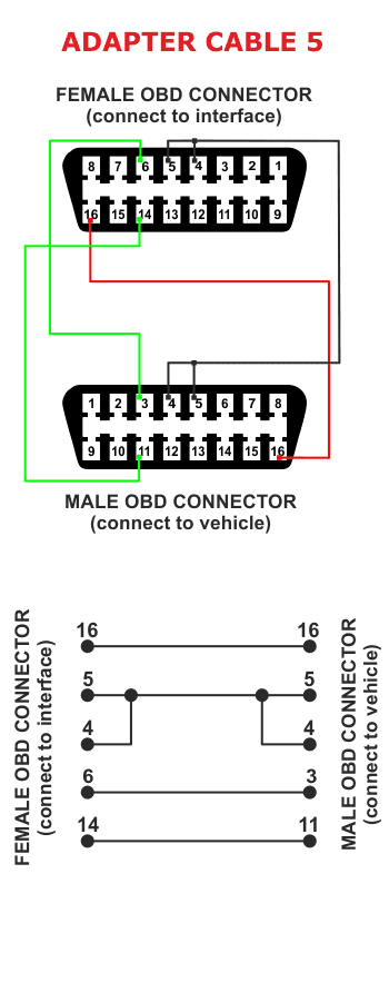

Mi son messo col multimetro e gli schemi tirati giù dal sito di multiecuscan e non ce n'era uno buono.
Per esempio:
Testato l'adattatore verde, che dovrebbe avere questo schema (da MutiEcuScan):
1+7+9+12---------7
4+5----------------4+5
16-----------------16
Aveva in realtà invece questo schema:
2+8+16-----------2
3-------------------3
4-------------------4
5-------------------5
9-------------------9
11-----------------11
Gli altri cavi non erano collegati proprio.

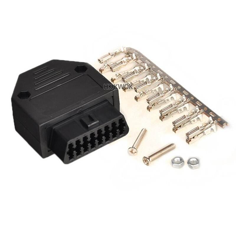

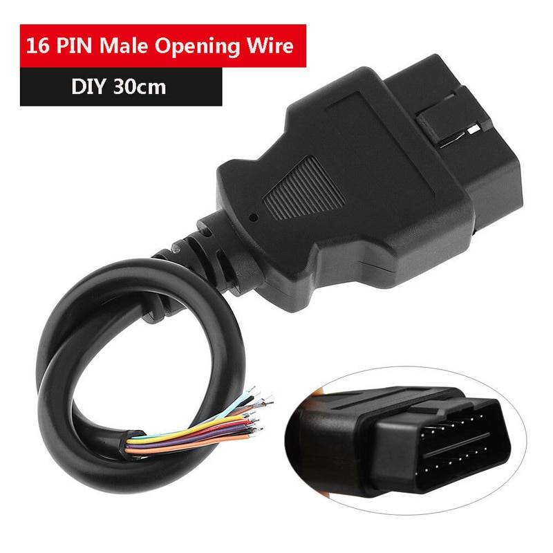

Risultato: mi sono ordinato su AliExpress questi 2:

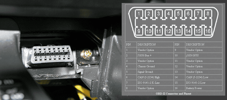

Mi sono guardato lo schema standard delle ODB2:
E quando arrivano mi faccio io i cavi.
Con quello non provare ad allineare il proxy che lo incasini e basta. Ci vuole quello usb per la riprogrammazione.
Se ti serve solo per leggere e cancellare gli errori, allora va bene e si, servono gli adattatori per leggere molte centraline.
Vedi qui dove parla della Giulia, dove leggi A5 e A6 servono i rispettivi adattatori (gli schemi elettrici sono in basso):

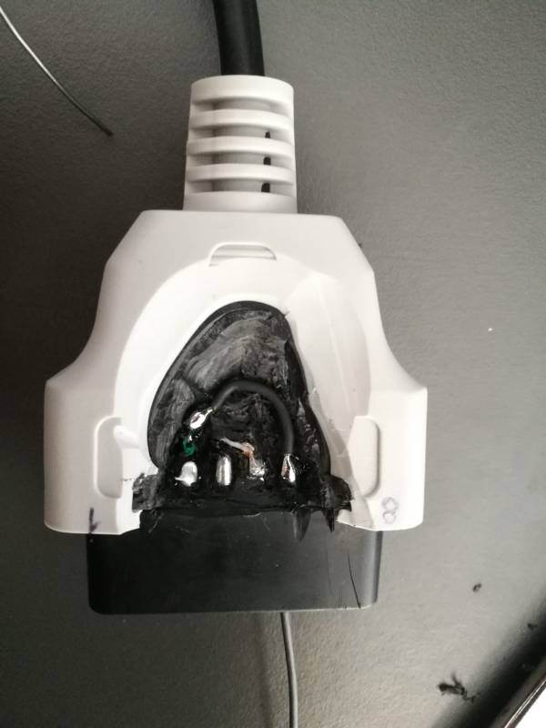

Risolto, era il cavo ciucco. Avendolo sostituito avevo dato per scontato che funzionasse, ma mi sbagliavo!
Con il tester ho notato che il Pin 6 del connettore femmina non era connesso, ma era invertito con il Pin 3.
Allineamento proxy completato.[emoji16]Visualizza allegato 200403

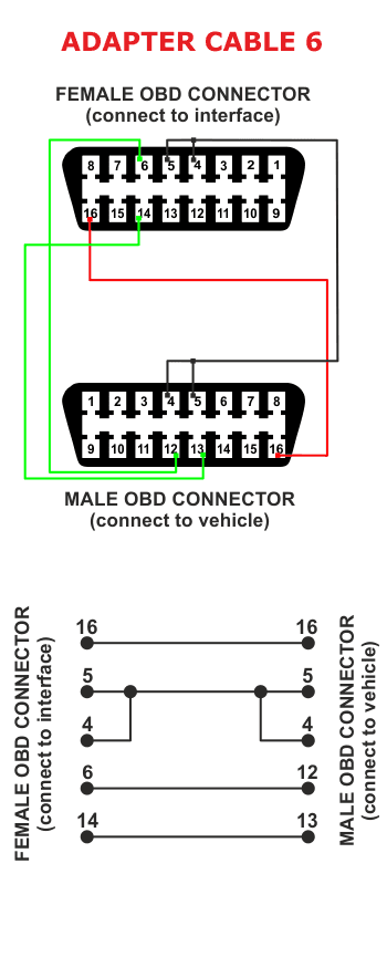

Stavo per iniziare pure io, ma mi sono accorto che avevo lo stesso problema, ho tutti e 2 gli adattatori con i pin collegati a specchio
Ovvero sul grigio pin 3 femmina con 13 maschio (al posto di 6 con 12)
Pin 9 femmina con 9 maschio (al posto di 16-16)
Pin 11 femmina con 12 maschio (al posto di 14 con 13)
Eppure per la lettura dati funzionano
Ma sono giusti? Gli schemi vanno interpretati a specchio? Possibile che vendano roba fatta al contrario?
Ah forse ho capito, vanno visti dal lato del cavo e non dal fronte, che rinco
Quindi nel femmina il 16 non è in basso a sinistra, ma in basso a destra
