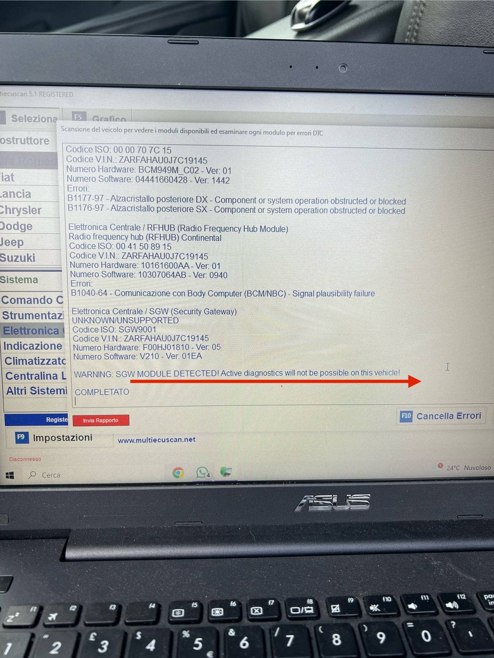

Ciao a tutti, oggi ho provato ad abilitare la retrocamera su una Stelvio del 2018 non sapendo se avesse già la centralina sgw oppure no. (Comprata usata)
Facendo una scansione con il solo adattatore elm mi ha dato quella scritta sottolineata in rosso, ed entrando in elettronica centrale mi dava per la centralina sgw EOL RIMOSSO.
Con adattatore grigio non riuscivo a scansionare, non mi dava la lista delle centraline, ma sono potuto entrare in centralina abs.
Con adattatore blu ho provato a scansionare gli errori ma mi ha trovato solo una centralina che non ricordo quale fosse.
Con allineamento proxy non sono riuscito ad abilitare la retrocamera perché mi dava fallito per diverse o tutte le centraline.
Avrà la sgw? 😃

Quello che consiglio prima di fare un allineamento proxy è quello di fare una scansione e cancellare tutti gli errori se presenti.
Mentre si effettua l’allineamento, per evitare che si addormenti qualche centralina, aprire e chiudere uno sportello ogni 2-3 minuti.
Utilizzare obd via cavo usb e non wireless
