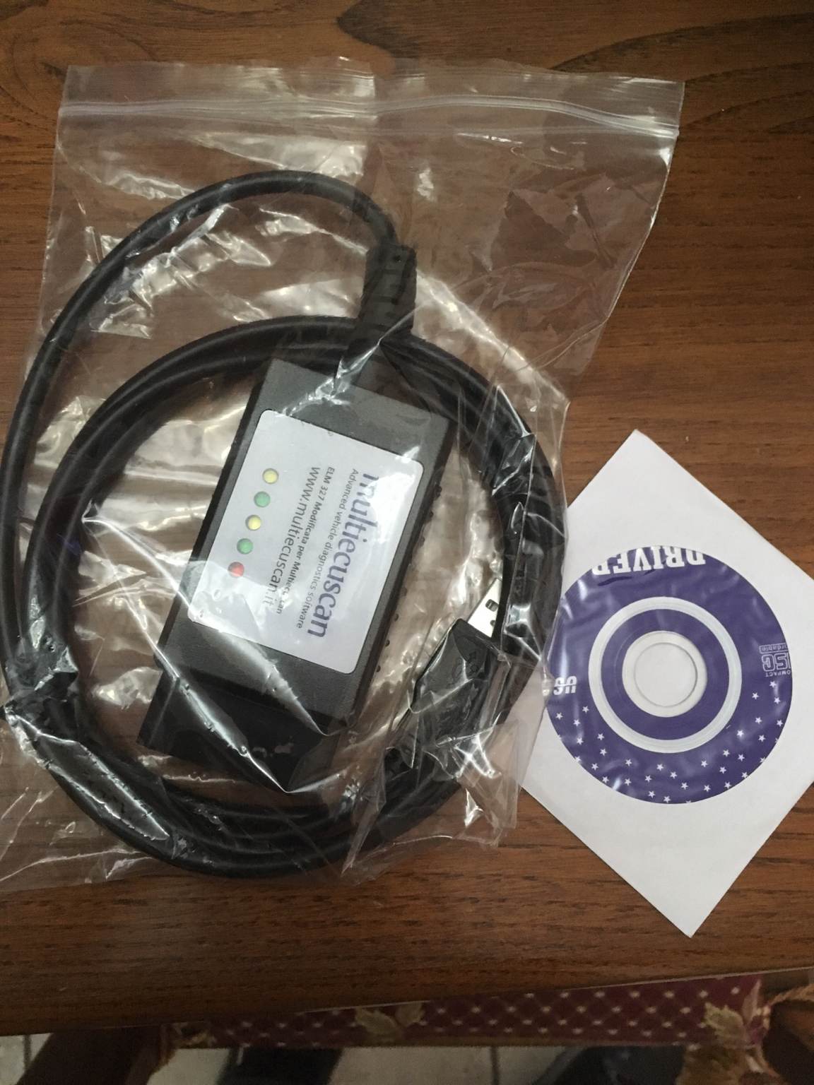

se devi fare il riallineamento proxy dovrebbero servire gli adattatori.
cmq per quello che costano, meglio prenderli, non si sa mai
Hai un link dove si possono trovare a buon prezzo. Grazie
Si fai bene , è esattamente quelle che ho preso io funziona perfettamente.
Visualizza allegato 178464
Accede anche alla linea can.
Volevo chiederti se hai impostato qualcosa di particolare nelle impostazioni avanzate del dispositivo, mi riferisco ad esempio a Byte per second e Tempo di Latenza o hai lasciato tutto così com'e
Si allora in impostazioni avanzate devi cambiare la latenza che metterai ad 1 , poi ovviamente la porta a velocità 384000. [emoji6]
