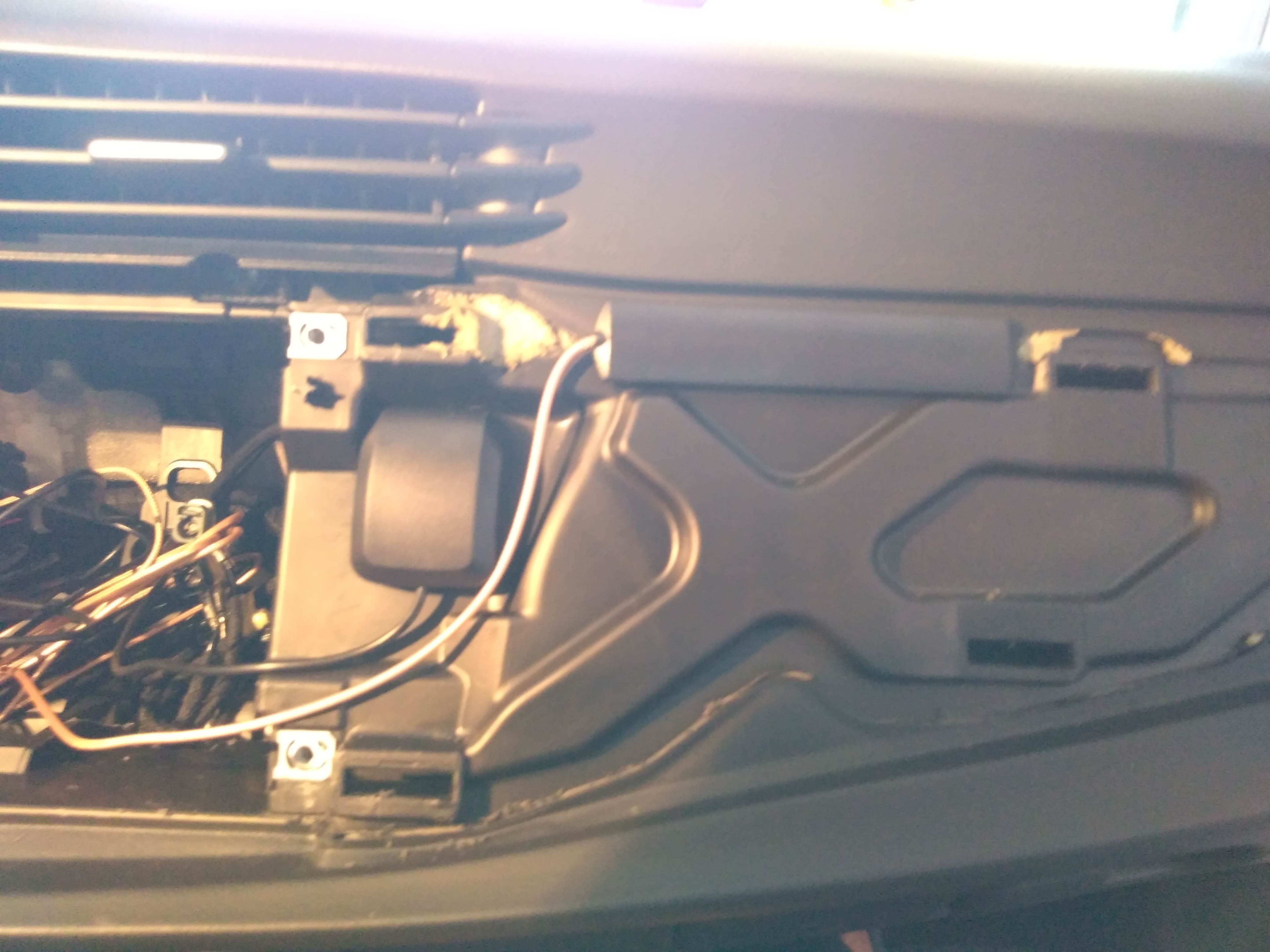

Ciao. Per favore io ho installato tutti i collegamenti e funziona ma devo ancora richiudere l'atoto nel suo alloggiamento perche non riesco a far passare i cavi dab e antenna gps dal montante dx al vano radio. E ancora antenna wifi e 4g dove l'avete messa?
Grazie ciao
Grazie ciao
    443.1 KB · Visualizzazioni: 363
