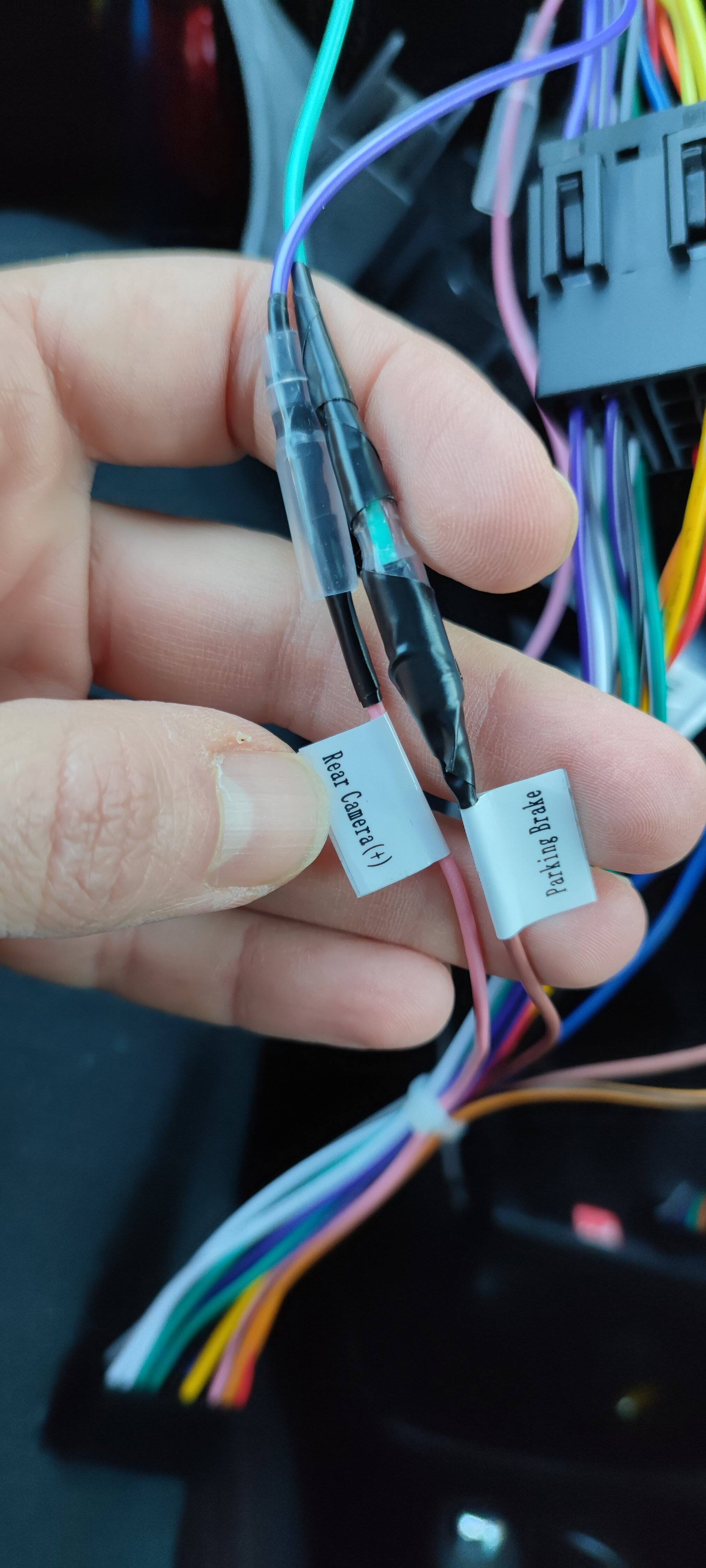

Ciao. Alla fine la retrocamera non l ho installata. Non riesco. Cmq ho solo un problema. Quando metto la retro compare l immagine della macchina con i sensori ma poi rimane li fissa e non so toglie finché non spengo la macchina e la riaccendo. Qualcuno sa darmi una spiegazione x favore?
Verifica questi colleganti:
- filo VIOLA (o VIOLA BIANCO) dell'interfaccia al filo REVERSE sull autoradio
- RCA maschio dell'interfaccia a RCA femmina CAM IN dell' autoradio
Isola tutto il resto (lato interfaccia).
Verifica anche che i pin della connects2 siano settati nella maniera giusta in base al modello della tua autoradio.
Scusa Matteo. Ma il cavo viola io l ho collegato al cavo rosa rear camera. Nel mio atoto s8 il cavo che esce dal Jack maschio inserito nell autoradio invece che giallo è anch esso rosa. Quello andava collegato anche lui al viola? Nelle foto postate c'è il viola unito al rosa rear cam e al giallo. Ecco questo giallo che immagino provenga dal jack(nel mio caso rosa) io non l ho collegato. Potrebbe essere il problema?
Questo è quanto ho collegato. Ma ripeto se inserisco la prima non si toglie la schermata dei sensori parcheggio. Non so che fare
