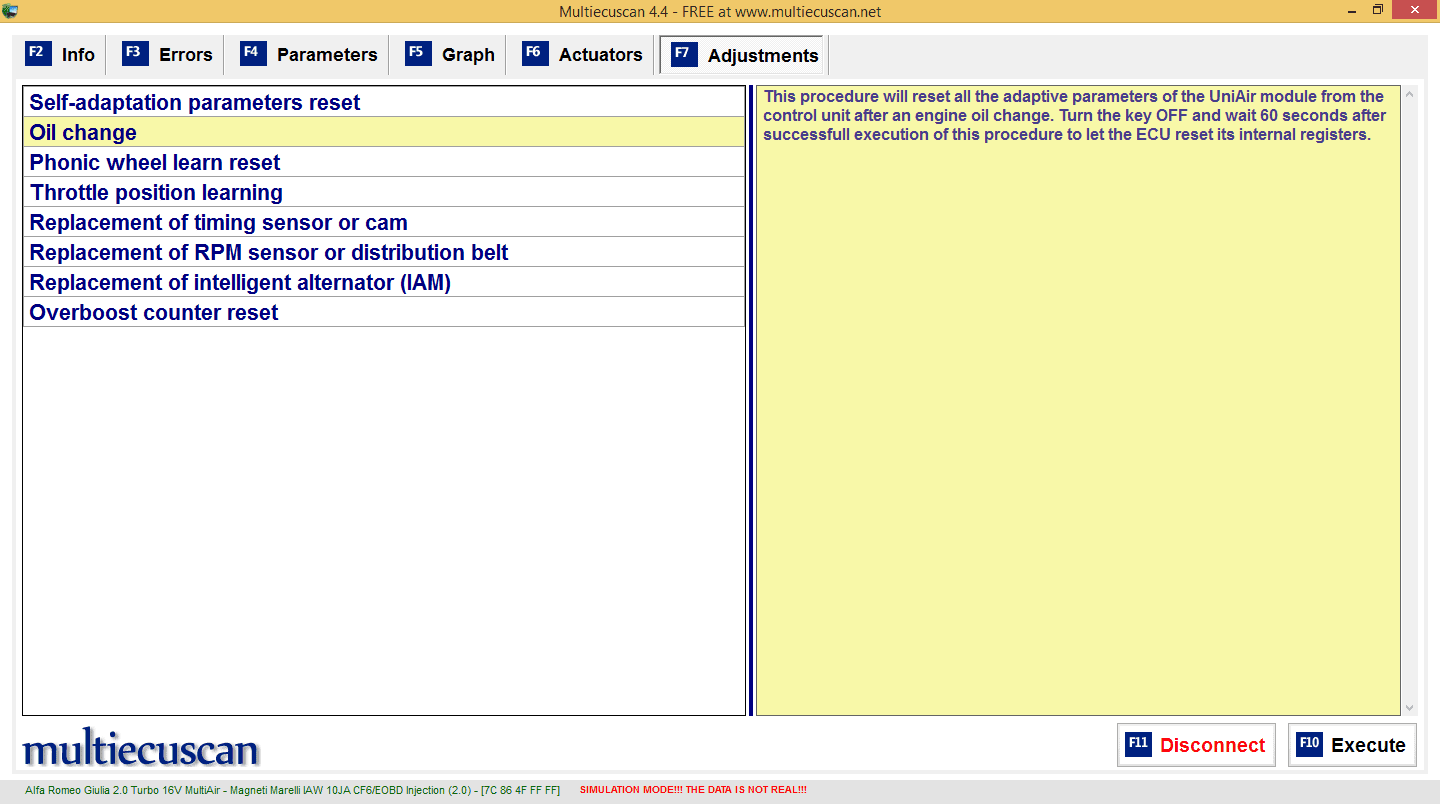

Ps oltre al service va resettata anche l’usura olio, altrimenti poi si accende la spia “far cambiare olio motore”
Da MES si riesce senza problemi
mi pare di aver resettato anche quella. La voce precisa quale e'?
Per MES intendi MULTIECUSCAN?
esatto e questa è la routine da lanciare oltre a quella del service
