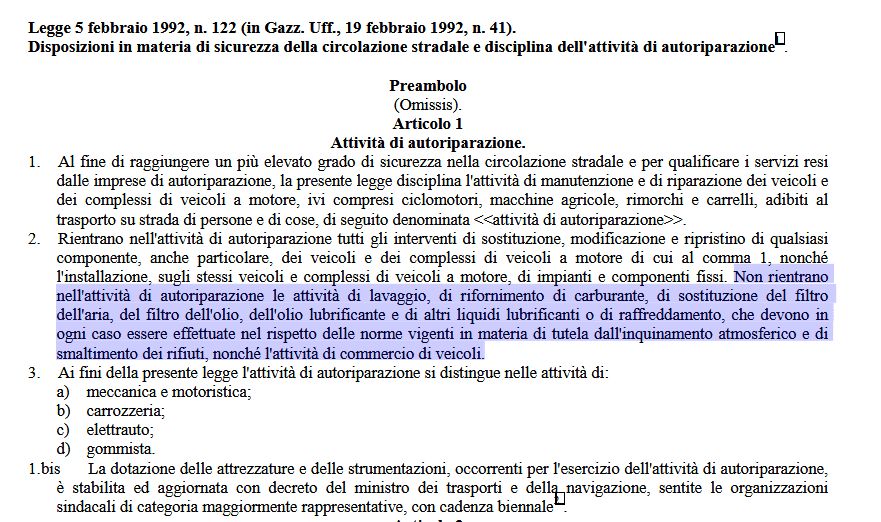

infatti credo che il fai da te sia "vietato"...
no fare il tagliando a casa è permesso dalla legge, a patto di portare il materiale di scarto all'isola ecologica.
