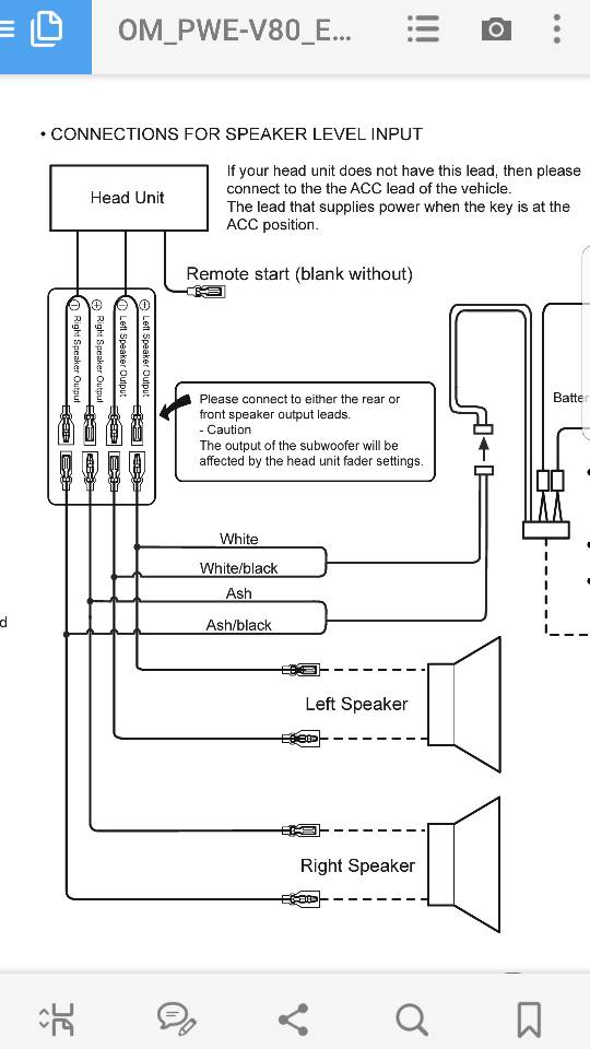

Ciao a tutti! Grazie della guida... Io non trovo in vendita il Bose per Giulietta, quindi ho optato per l'alpine pwe s80. Seguendo la guida ho solo un dubbio, nel manuale mi dice di prendere il segnale obbligatoriamente da entrambe le casse posteriori. Faccio danni? O il sub le mantiene separate senza farle andare in mono?
Allego schema del sub attivo
Grazie in anticipo!
Grazie in anticipo!
Dove è lo schema del tuo sub? Per prudenza ti consiglio, quando prendi il segnale dalle casse posteriori, anziché con un semplice filo, prendilo con 2 o 4 resistenze da almeno 22 ohm, 2 watt, io ne ho usate 4 da 100 ohm, perché se il sub nel suo schema interno, collega in qualche modo gli ingressi, o mette i negativi a massa, non avrai problemi con la tua radio. Cioè la bruciatura dei finali.
Ecco lo schema scusate
Dallo schema sembrerebbe che delle resistenze non ci sia bisogno.
Io se fosse il mio, le metterei comunque, almeno da 22 ohm , due watt di dissipazione.Ognuna sui fili bianco/bianco-nero e sui fili grigio/ grigio-nero.
Poi ti do una informazione, dalle caratteristiche questo sub è meglio del Bose di serie.
