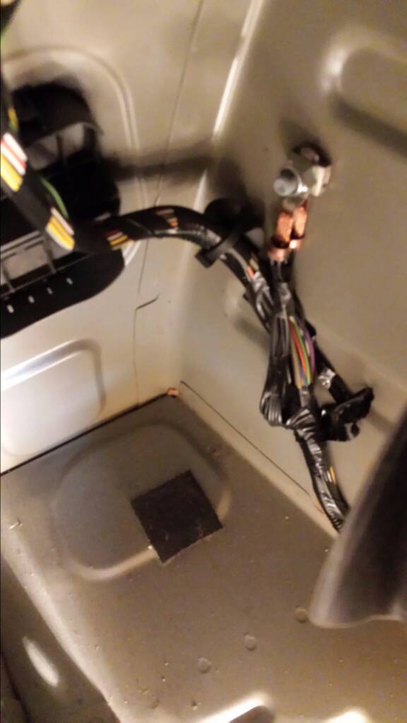

Poli ma io non ho la fusibiliera. .come faccio?? uploadfromtaptalk1410258036000.jpg

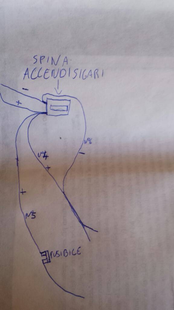

Ecco il mio pensiero ***** per risolvere il problema...dimmi se può andare. .. l'accendi sigari posteriore è sotto chiave perche a quadro spento non funziona... se prendo il positivo da li e nel filo che va al bose dove va messo il sottochiave metto un fusibile?? Dovrebbe essere la stessa cosa o no?? Scusa se ho detto una ca..ata ma devo risolvere il problema entro oggi perche ho la macchina smontata e la devo sistemare al piu presto.
uploadfromtaptalk1410260387671.jpgecco una bozza della mia idea
Si. Puoi sdoppiarlo.
Quindi posso procedere con lo schema che ti ho fatto vedere??? Ma il sub cosi funziona solo a quadro acceso o sbaglio??? Tu forse hai la fusibiliera perche hai il tetto apribile..
Probabile, sia per lo skydome.
Si, solo a quadro acceso.
