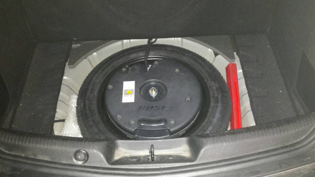

Tutto fatto!!! Ci sta perfetto anche nel ruotino da 16pollici! !! A breve comprerò anche il vano organizzato cosi sara titto perfetto! !! Grazie poli per le dritte e per la pazienza nel rispondere a tutte le mie domsnde!! :)
Perfetto! :D
Ecco la foto del sub bose nel ruotino da 16pollici uploadfromtaptalk1410357703463.jpg
