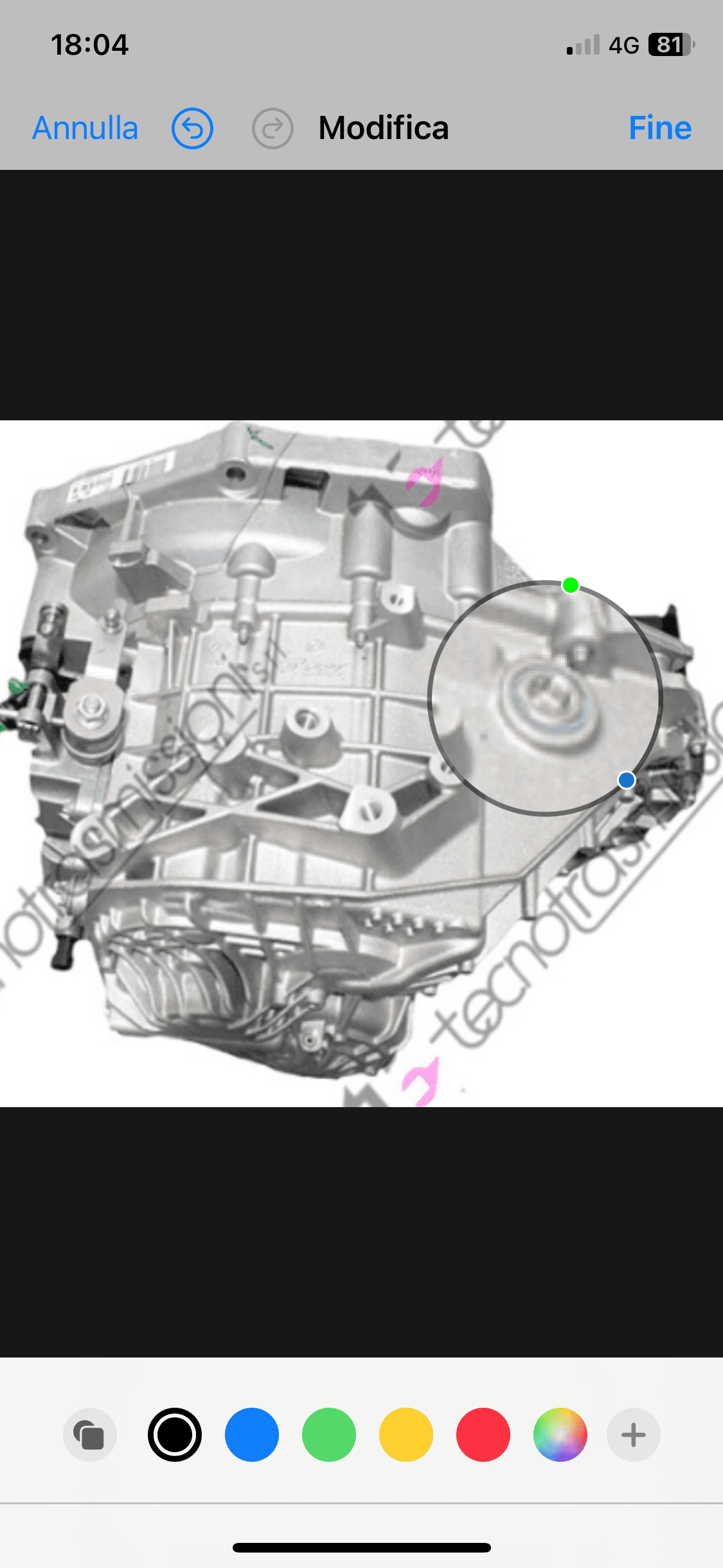

Questo è il tappo superiore di carico
Ho visto ora degli spaccati di cambio . Non ci sono viti di livello .
