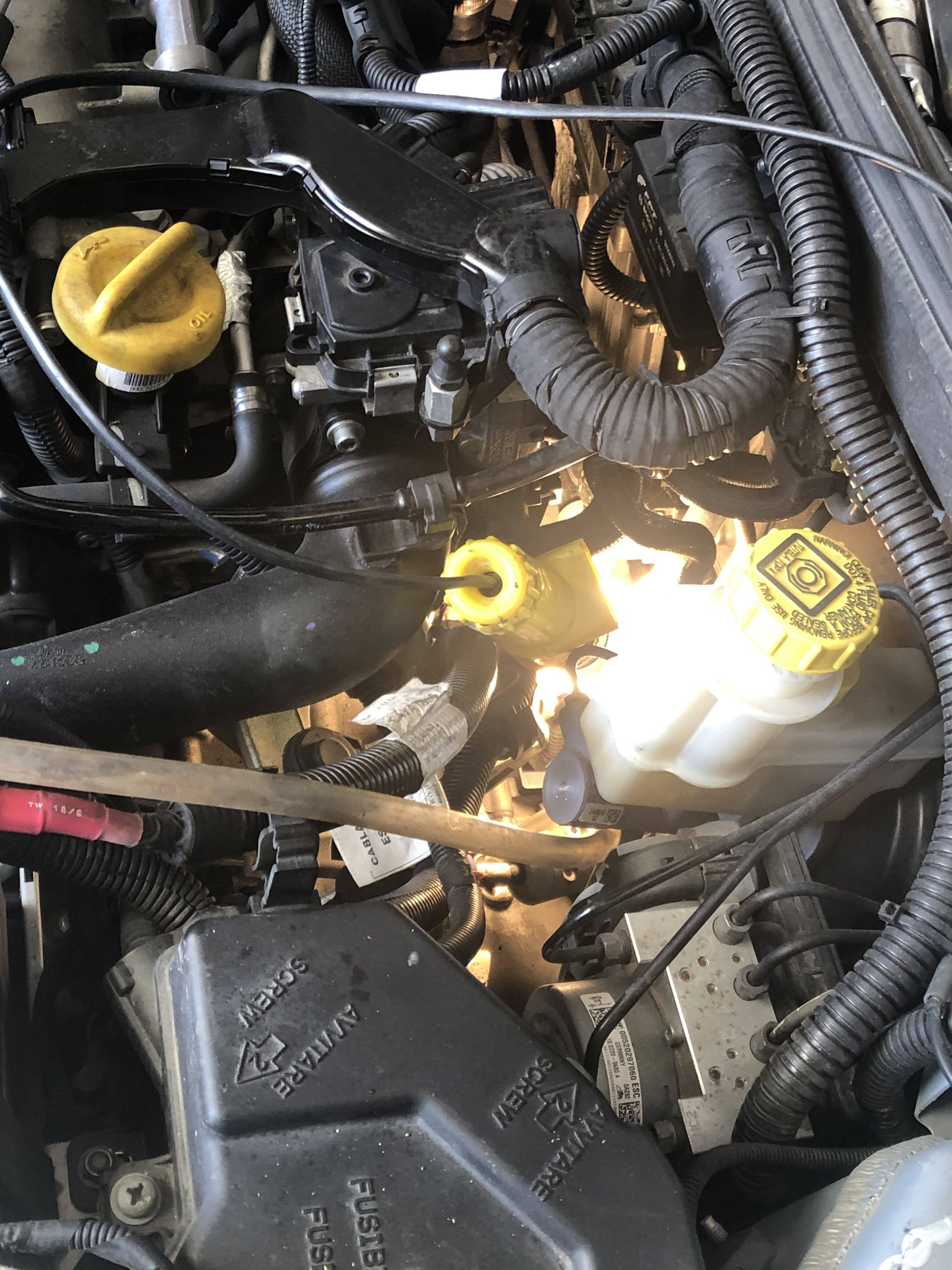

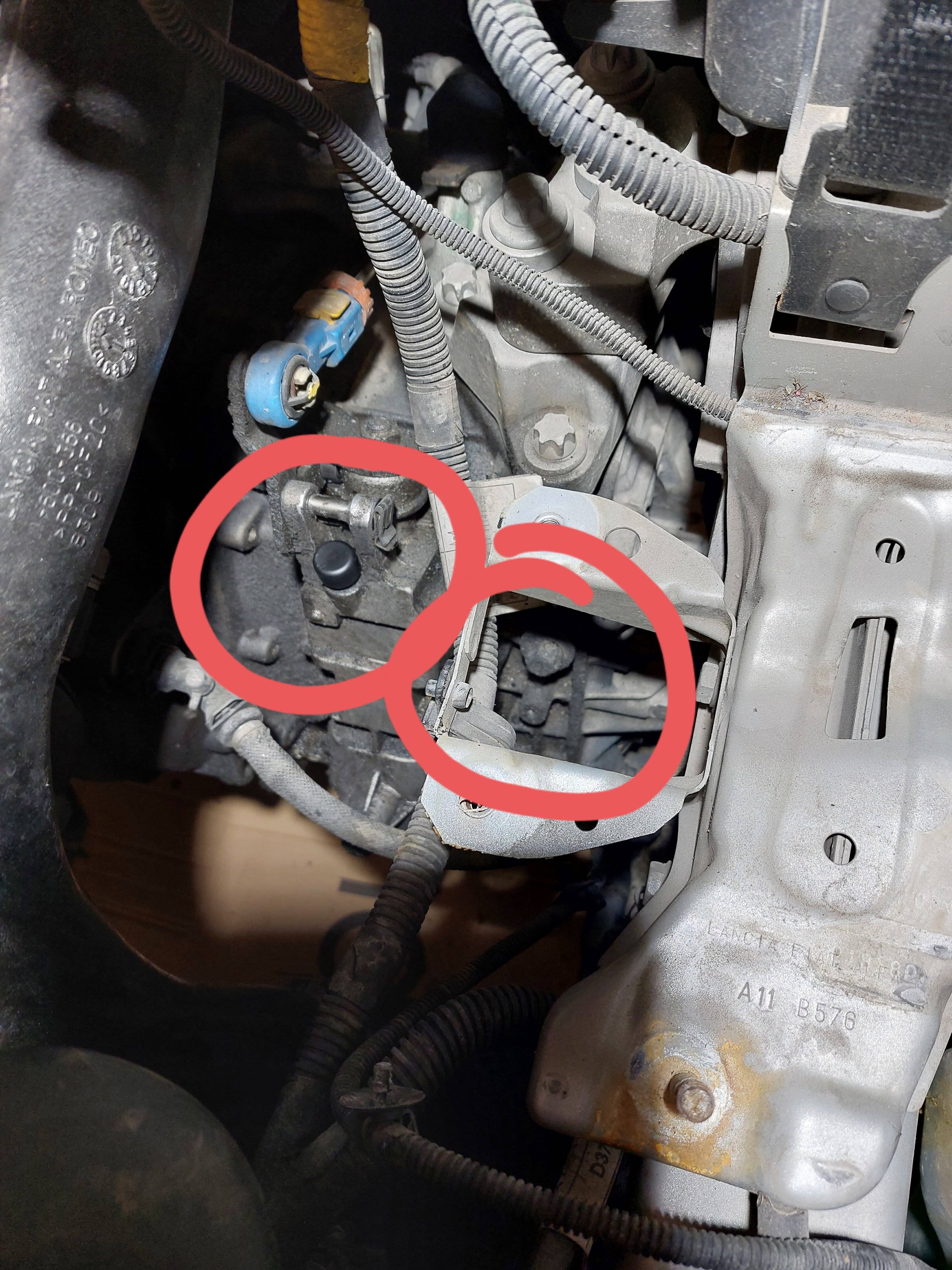

Oggi ho messo mano alla macchina per il tagliando e il cambio. Prima di procedere allo svuotamento vorrei essere sicuro dove reinserire l'olio. Ho smontato la batteria. Secondo voi in uno dei 2 riesco buttarci l'olio?

che confusione !!!!🤪devo sostituire l’olio del cambio della giulietta 1600 120cv 6 velocità. E non capisco nulla nel forum ! C’è un mix di info bestiale. Qualcuno sa darmi delle dritte in particolare dove si trova il carico olio ? Grazie saluti e mille grazie

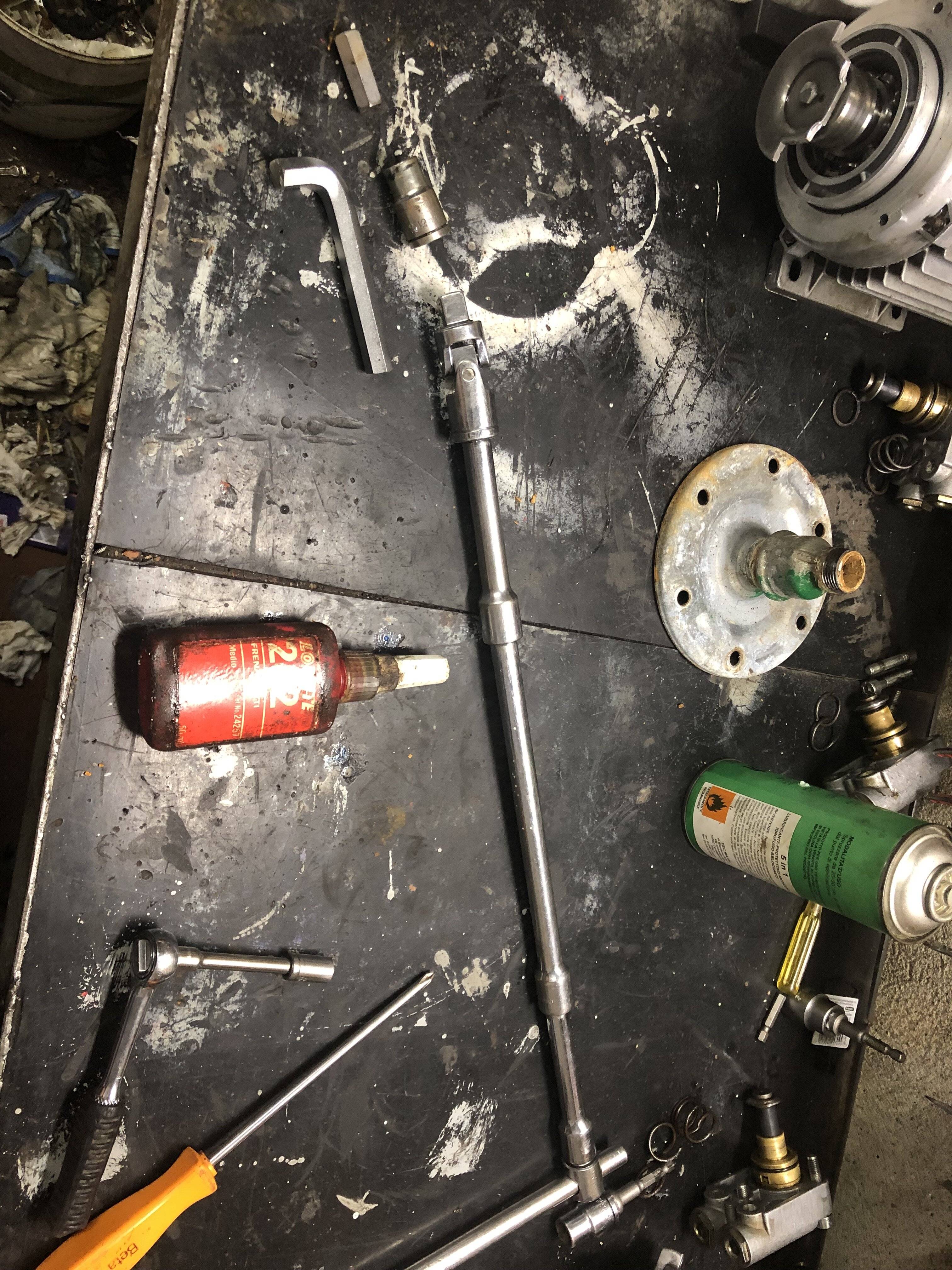

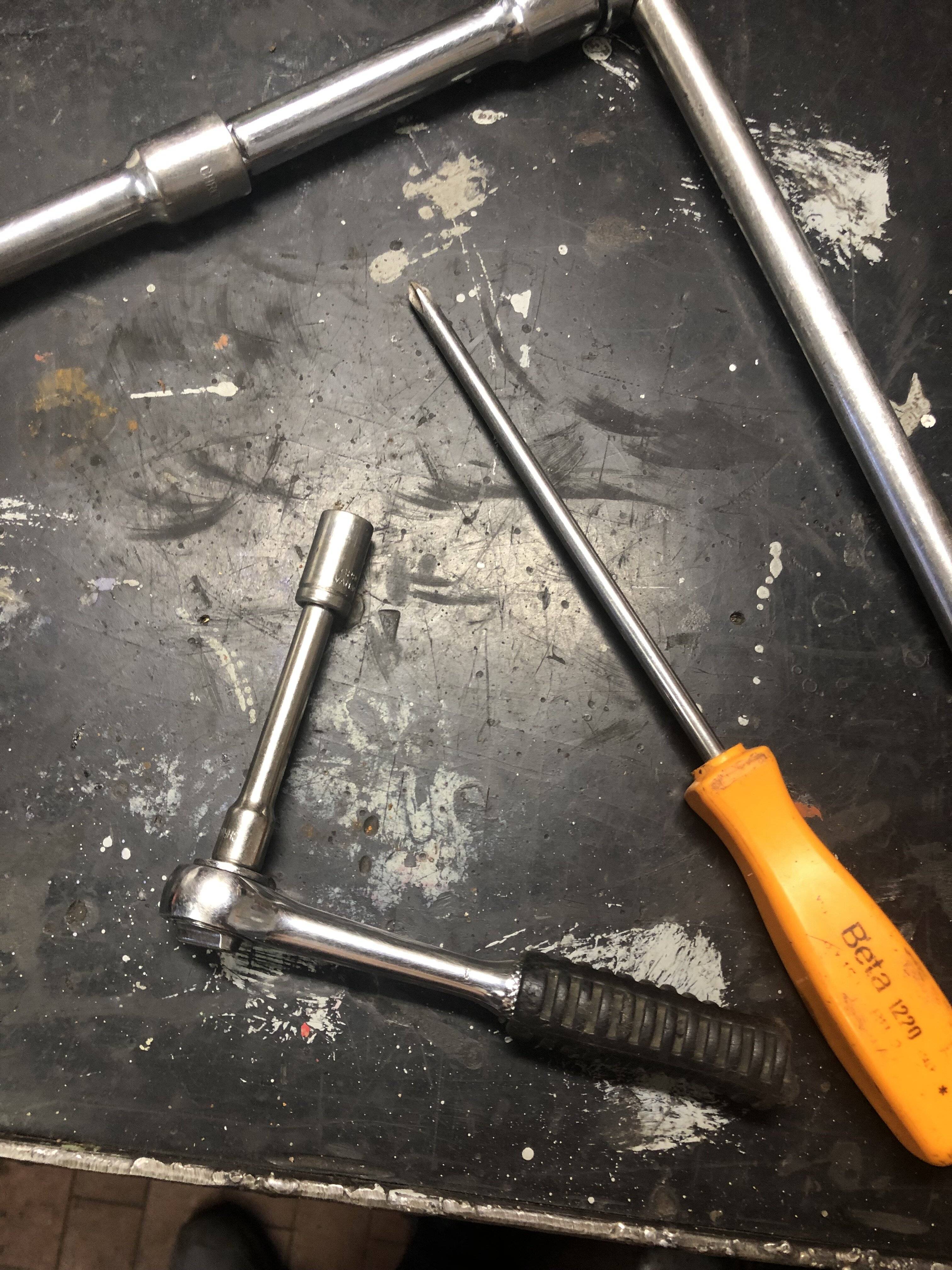

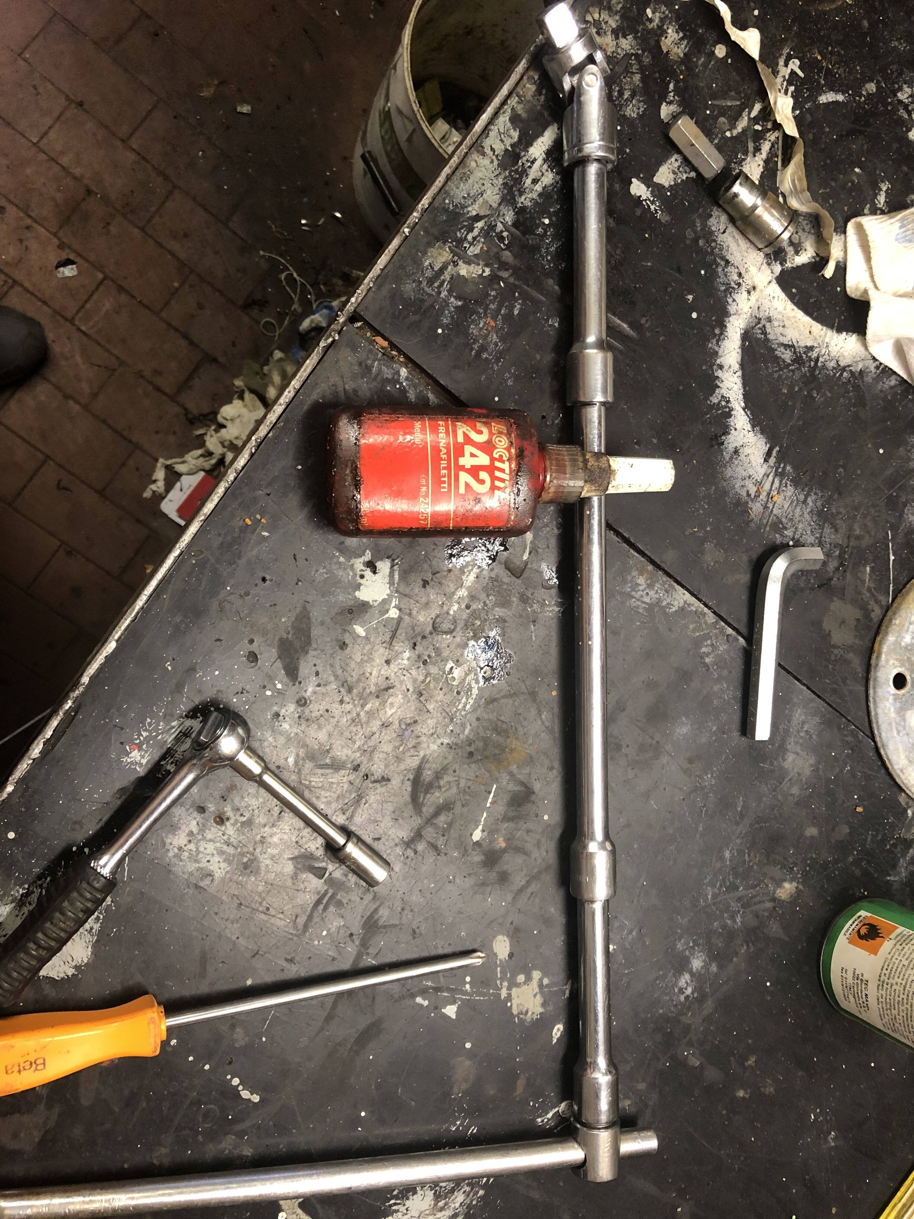

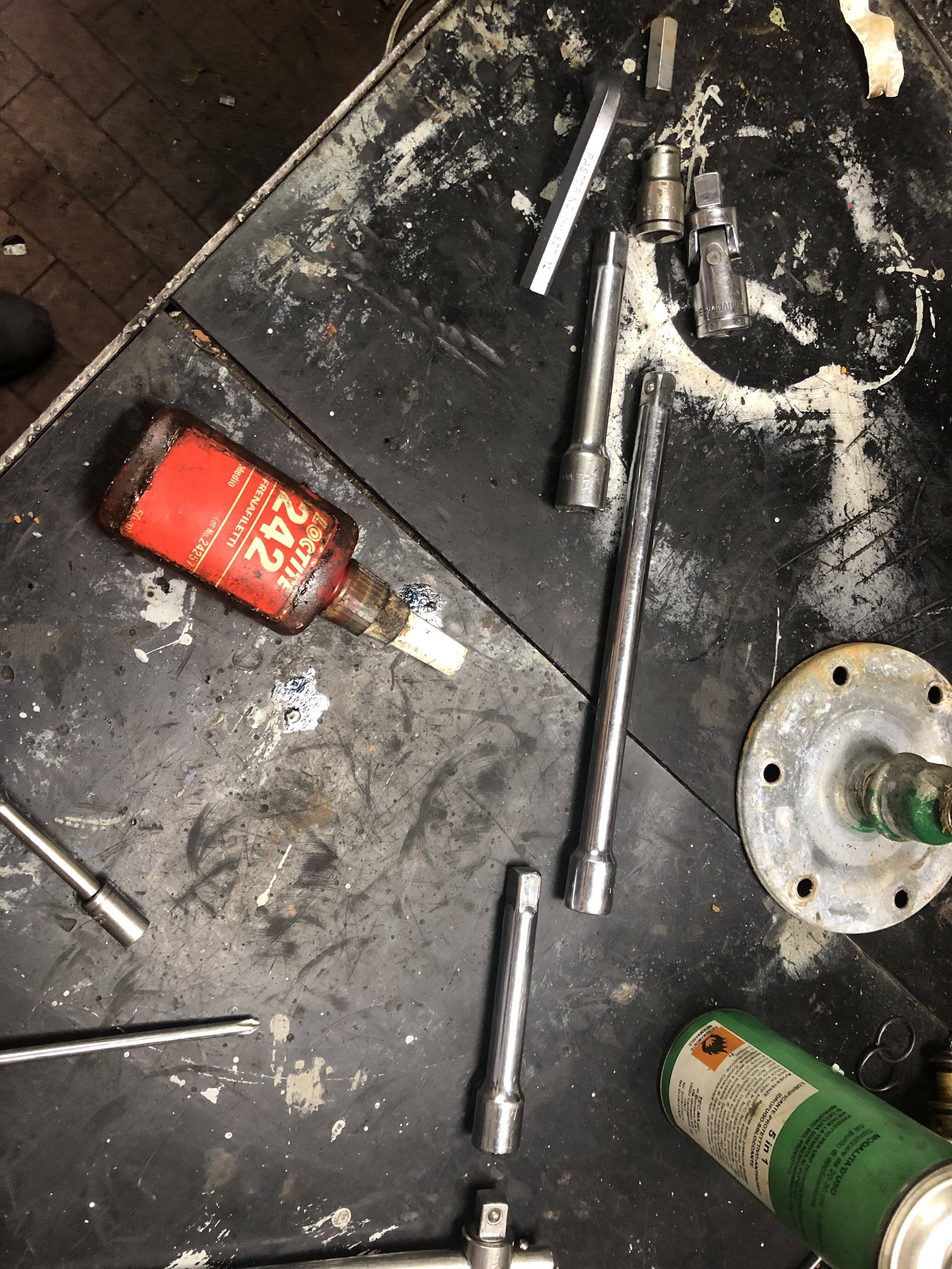

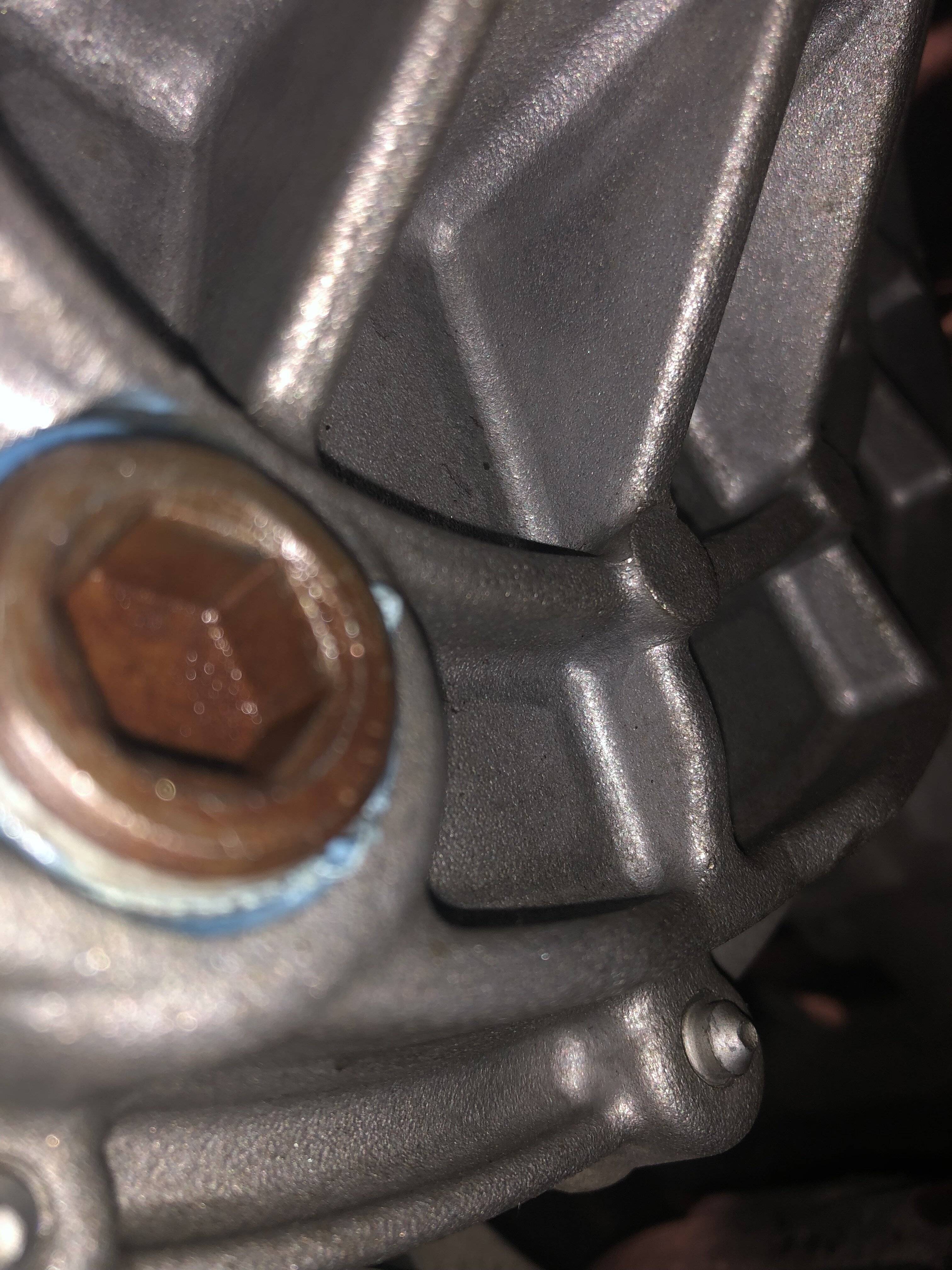

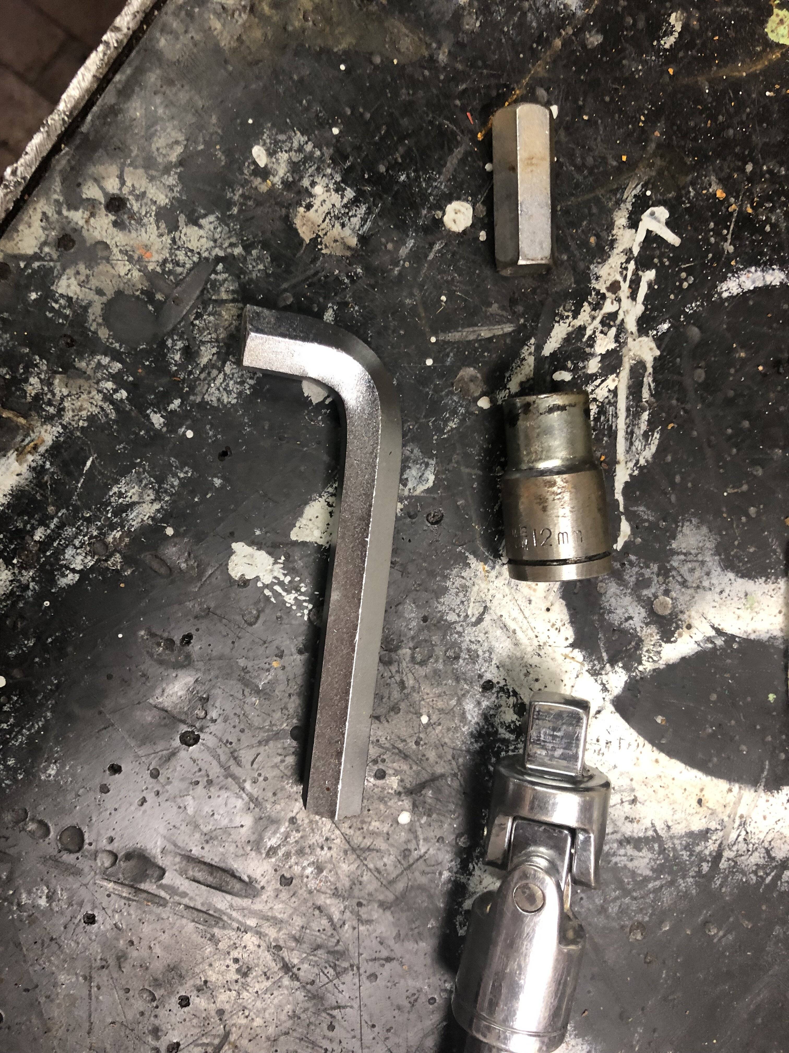

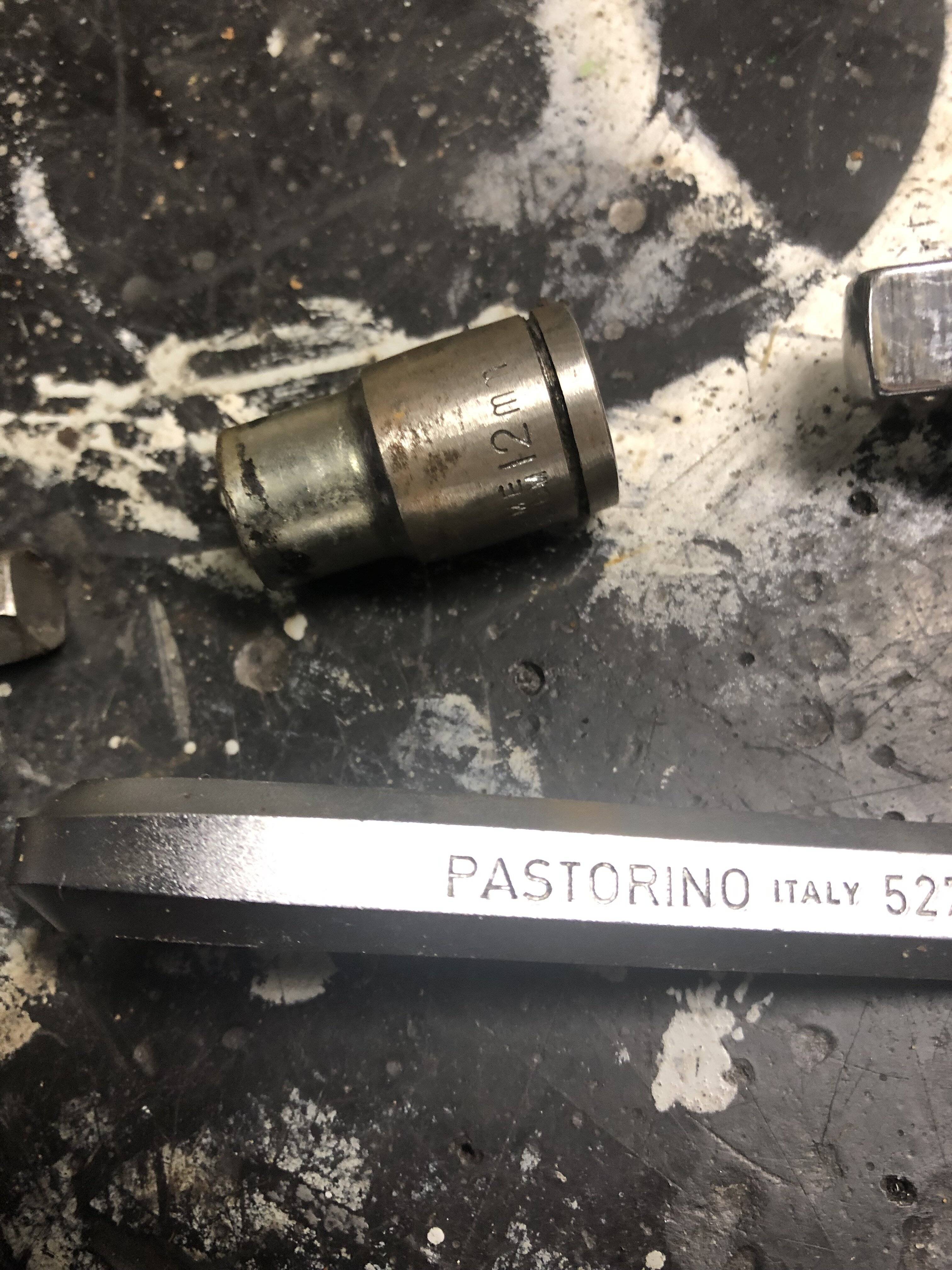

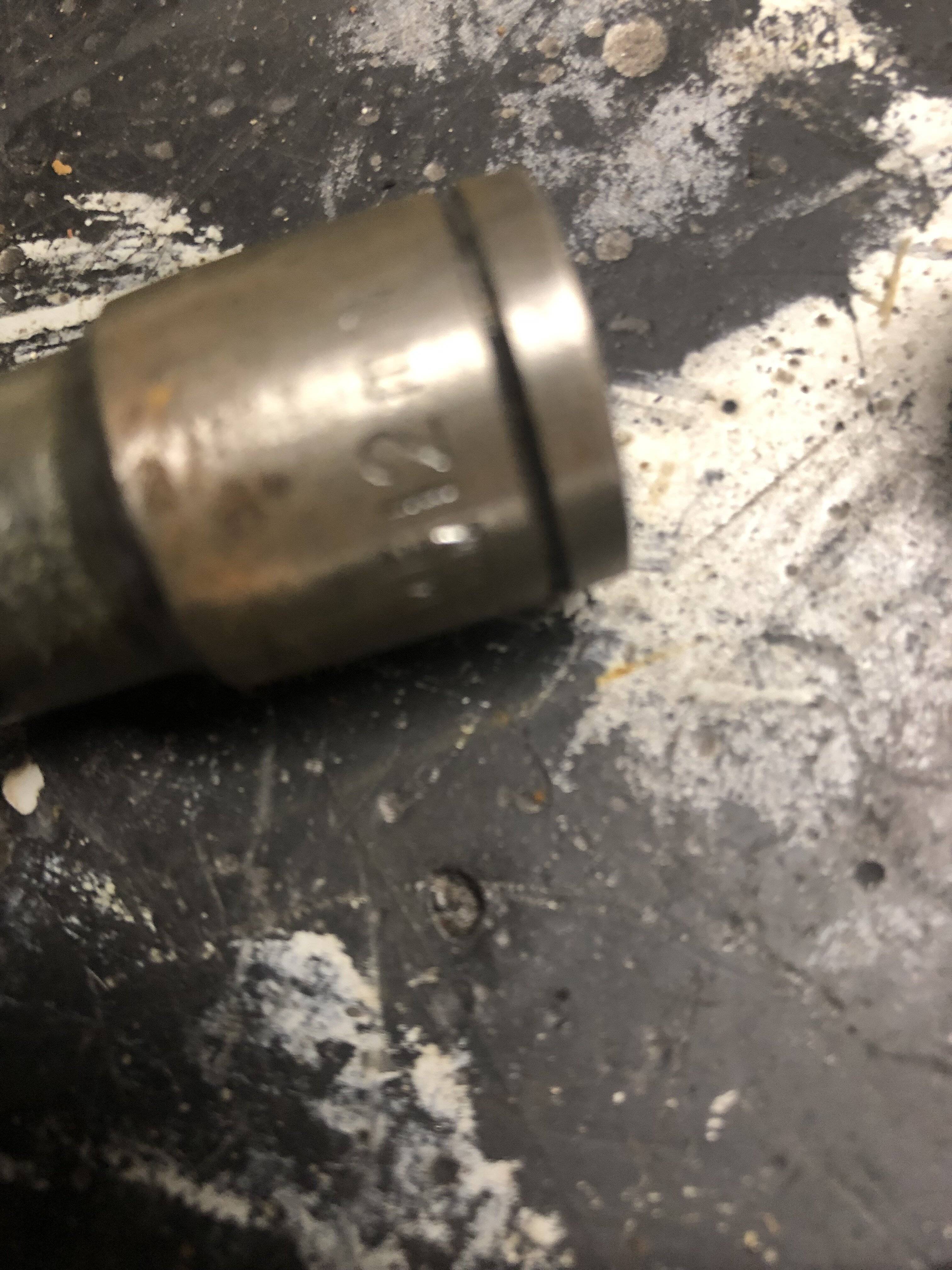

Buongiorno sost olio cambio giulietta 1600 Diesel 120cv
Cacciavite stella e tubo da 10mm ,per levare il paracolpi inferiore.
Chiave brugola da tagliare perché non avevo il bussolotto brugola da 12mm quindi mi fo la chiave per tappo superiore . Scarico taglio la brugola per portala infilare fra il telaio e il tappo . Scolo dentro c’era 1,9litri . Chiudo e metto due di bardhal mtf e additivo non controllo il livello è va bene così elimina subito il rumore della coppia conica già rumorosa alla nascita . Perfetto alla prox allego foto per il livello ! Sono 10%in più in scatola chiusa dove non aumenta il volume quindi , va bin parei.
Nella macchina utensile prese ecc ecc si mette il Wins , di due tipi per il rumore e per l usura . Lo fa anche la brentag
Ti consiglio questo video su youtube che lo spiega molto bene
Grazie Filippo non avevo il telefono e ho fatto cosi
