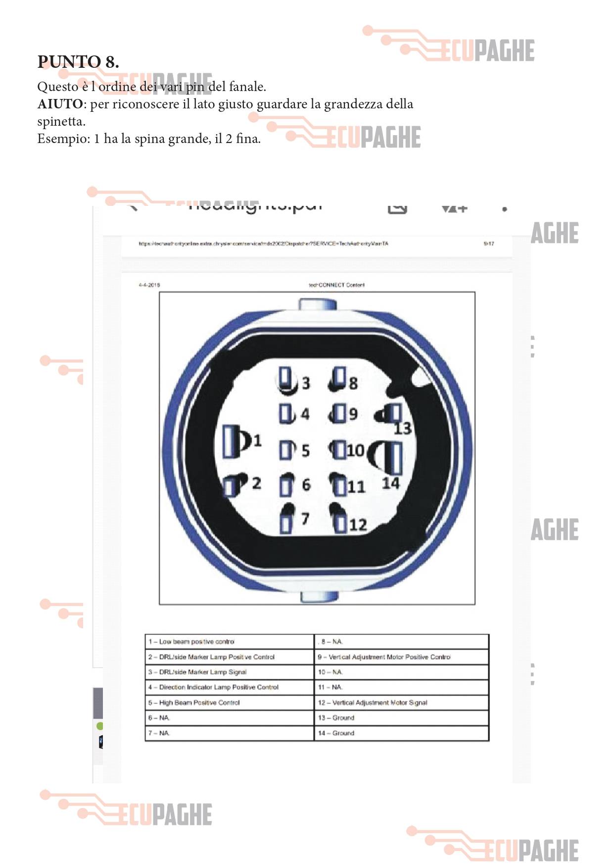

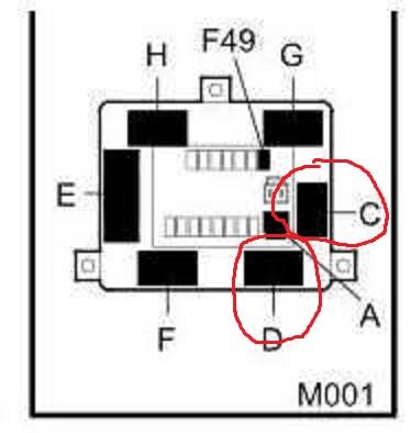

il connettore in questione è il 68394394AA, MODULE-BODY CONTROL C4 (che nei manuali sta come connettore D del body), quello che non capisco è che tipo di dupont ci va perchè ci sono parecchi modelli, io ad esempio ho quello della te-connectivity in avanzo, codice 2098762-1, va bene lo stesso o è esattamente il suo?
stessa cosa sui fari, sti sicma hanno un codice?

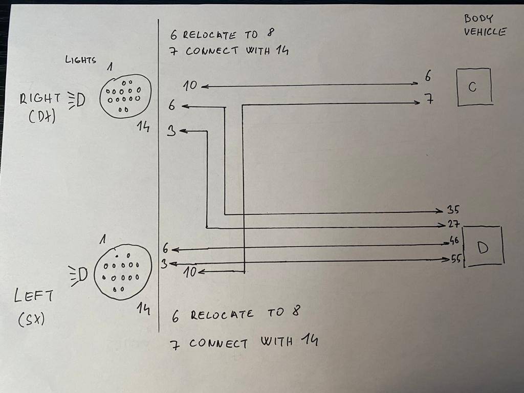

you have to swap 6 and 7 on C, or (like me when i will do this work) connect "10s" to their foglights, in this way you will open only 1 connector on the body.
"3s" and "6s" are ok

Inoltre qualcuno avrebbe uno schema pinout delle prese dei fari?
