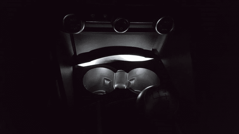

Ecco il risultato finale
Visualizza allegato 160716

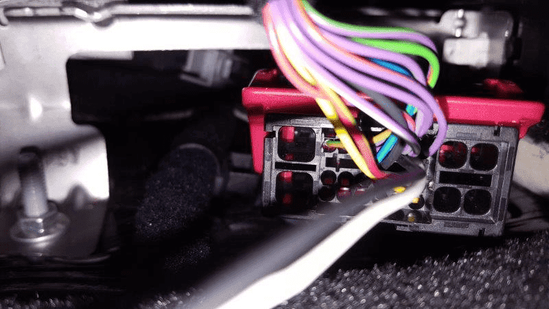

per cablare il connettore D048(si trova nella parte posteriore del tunnel)
Visualizza allegato 160715
Unica seccatura è che va tolto il tunnel centrale.

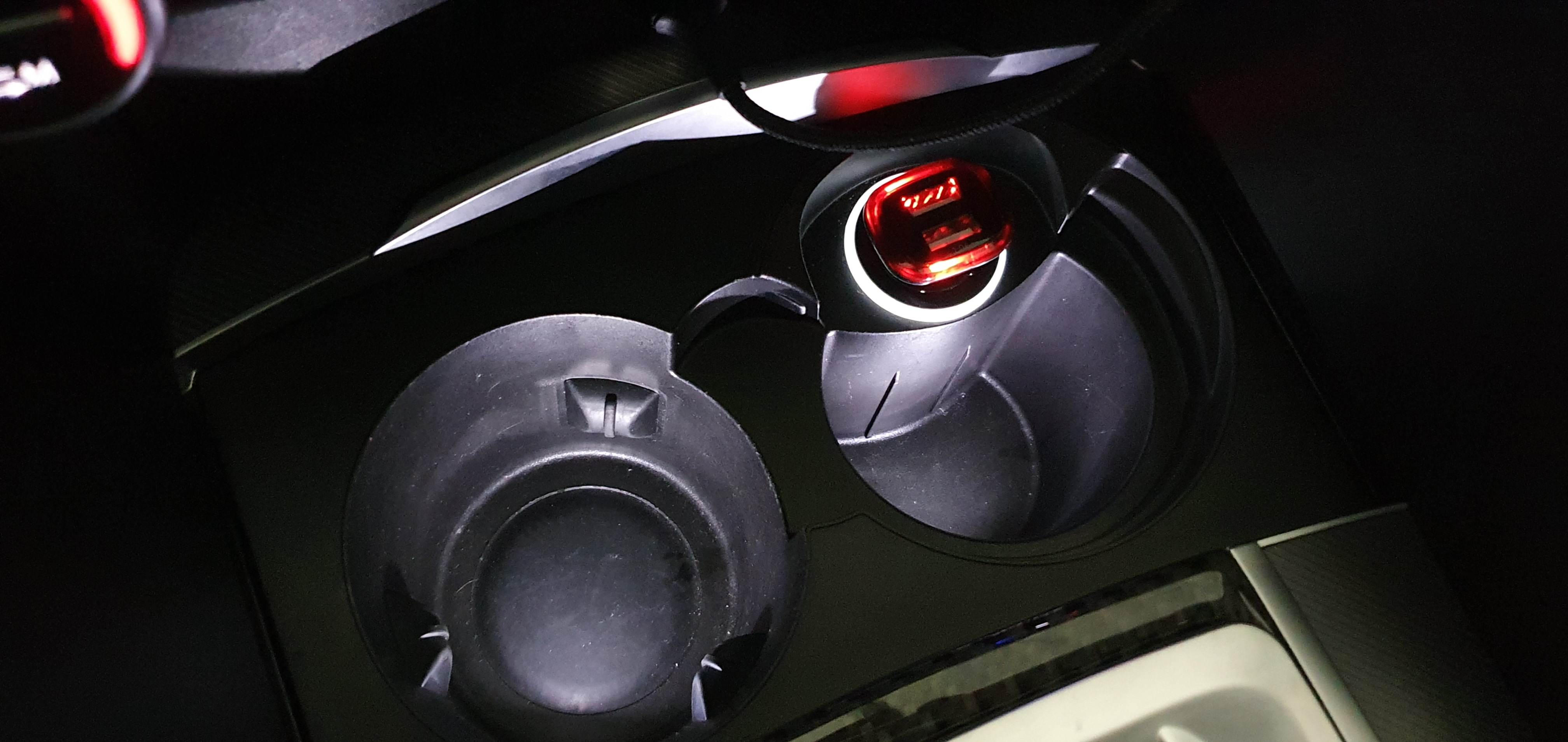

ciao a tutti vorrei aggiungere anche io i led porta oggetti solo che non ho capito da dove prendere la corrente per far funzionare i led insieme a tutti gli altri ??
La mia giulia non esce con la usb sotto clima.
Grazie mille in anticipo.
la prendi del cavo.nero.gialo.della.luce USB sotto clima
ce lo fatto.con.la guida e sulevando la parte de portavivande per attaccare solito il led in posizione..lado guida molto più difficile..
In questo modo non funziona come luce ambiente, non sarà drimmerabile e sarà sempre accesa
