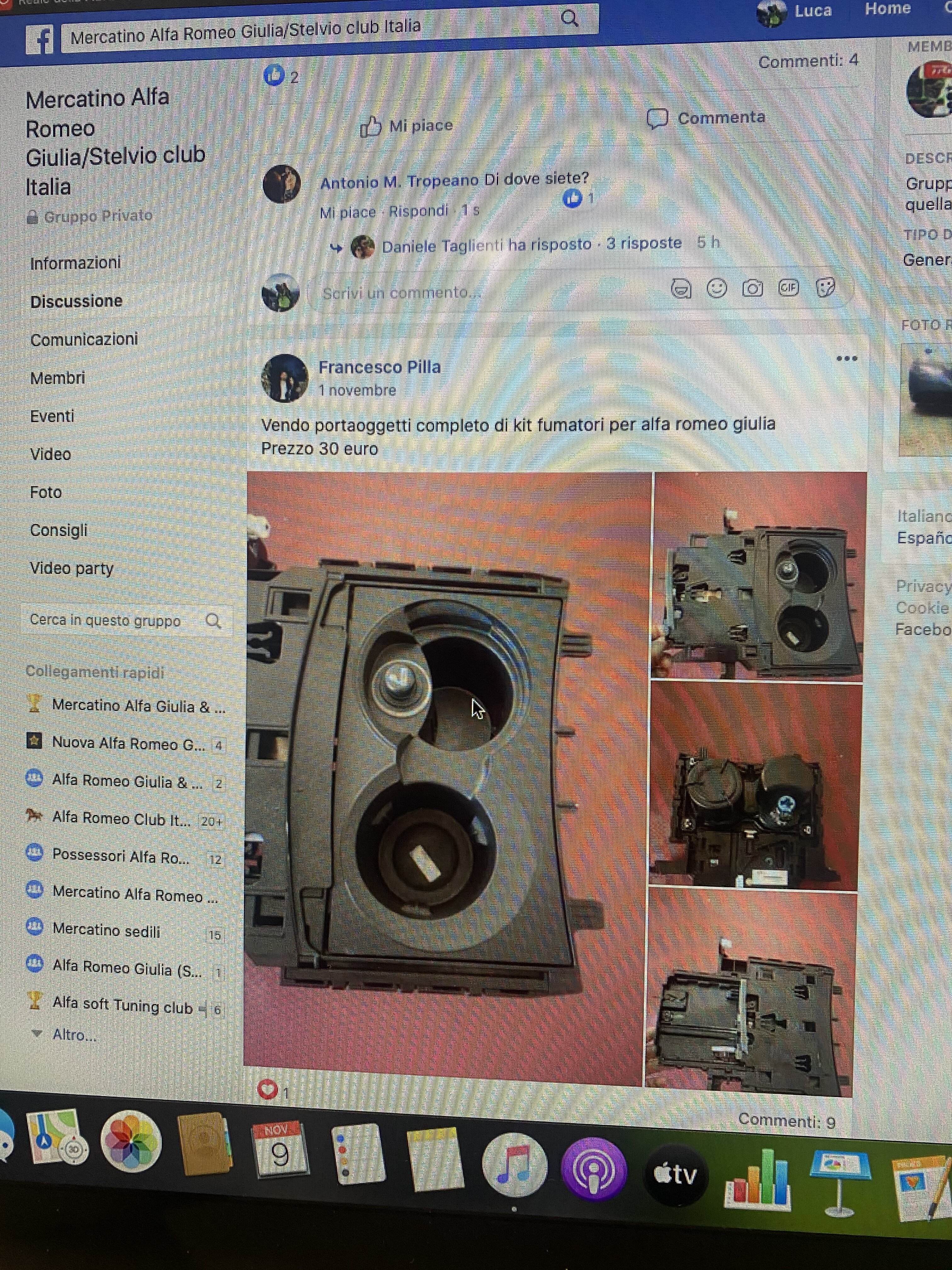

Buongiorno scusate qualcuno ha il codice ricambio per porta oggetti/bicchieri per giulia con accendisigari? Grazie

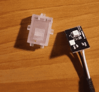

Materiale occorrente:
nr.2 plafoniere codice 50539105

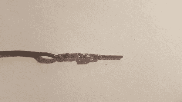

nr.1 connettore della TE connectivity codice 2138557 con relativi terminali codice 2098762-1
Visualizza allegato 160718

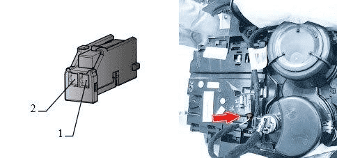

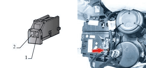

nr.2 terminali TE connectivity 5-1418760-1
Visualizza allegato 160717

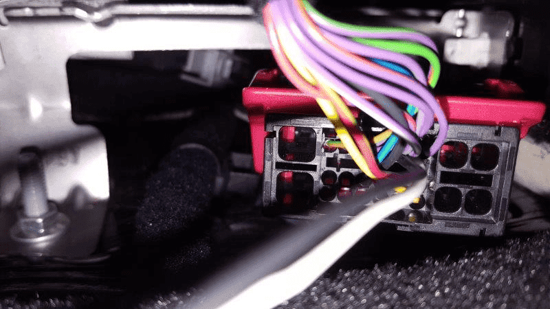

per cablare il connettore D048(si trova nella parte posteriore del tunnel)
Visualizza allegato 160715
Unica seccatura è che va tolto il tunnel centrale.

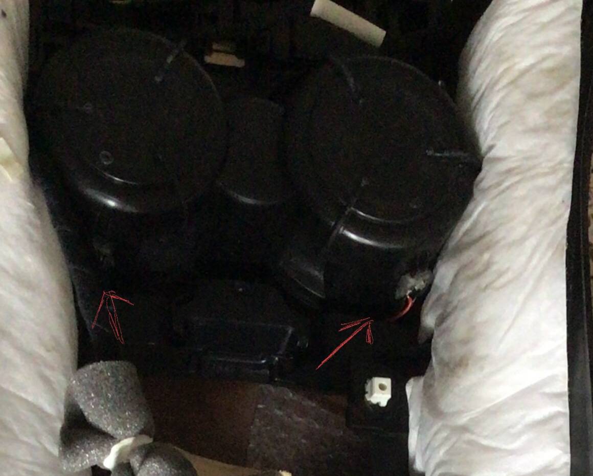

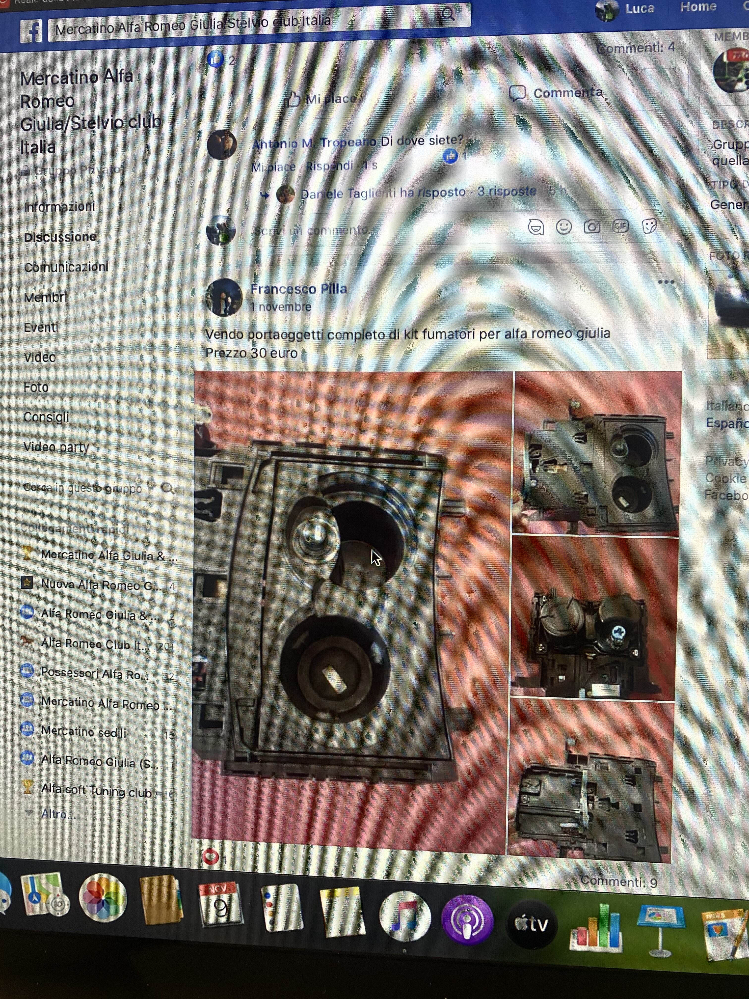

Scusate ragazzi, la presente guida è valida anche per chi ha Giulia con il restyling degli interni? Ancora non ho smontato nulla, ma guardando così da fuori non capisco da dove dovrebbe uscire l'illuminazione...
Nelle versioni 2016-2019 sicuramente si è led si trovano in questo punto, dalla 2020 non saprei nei portabicchieri ci dovrebbero essere 2 forellini rettangolari da 5 mm.
