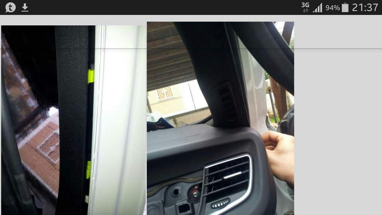

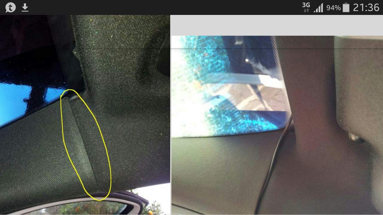

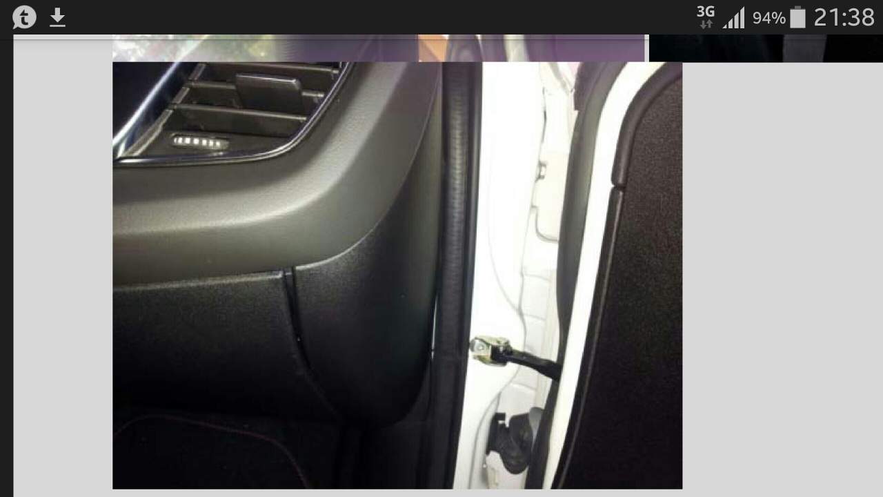

Salve ragazzi ho da farvi una domanda, avrei bisogno del segnale di accensione della plafoniera e quindi di apertura porte su my2014...devo prenderlo per forza da plafoniera? Nel caso come si fa a tirarla giù? Caso contrario dove prendo il segnale portiere/luci?
Grazie in anticipo!!
Re: GUIDA-Installare plafoniera anteriore MY2014 su Giulietta MY2010
Potresti prendelo dalle plafoniere antipozzanghera ma consiglio dalla plafoniera anteriore
Screenshot_2015-04-11-21-36-40.jpgScreenshot_2015-04-11-21-37-30.jpgScreenshot_2015-04-11-21-38-05.jpg
eventualmente puoi decidere se funzionante solo ad apertura porte o anche manualmente stesso funzionamento della plafoniera
Ma a cosa ti serve?
