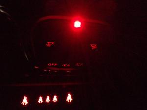

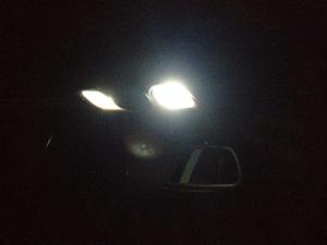

Ecco due foto!!!
Setup per cominciare il lavoro :D
Nella seconda foto dei pin che mi son ricordato di avere in casa, li ho saldati al capo del filo e calzano PERFETTAMENTE negli spinotti preesistenti!!! Una meraviglia!!! Infatti i puntalini grigi presenti nella prima foto alla fine li ho lanciati nel ces...tino perchè mi ci sono trovato male! Nonostante fossero giusti come misura per il filo, si sfilavano come niente e soprattutto ballavano nello spinotto e non sono rimasto contento :(
Ed il lavoro concluso! Ho pregato perchè funzionasse tutto, ad un certo punto ero un po' esasperato anche se contento di come stavo lavorando :)
Davvero contento dei tasti retroilluminati, oltre ovviamente alla luce e l'estetica della plafoniera (mamma mia ma con che coraggio giravo con quella 2010? xD )
