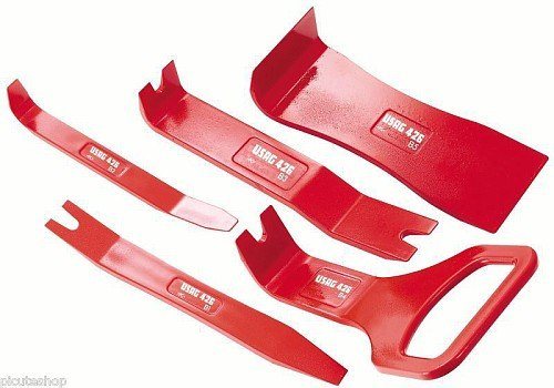

Ragazzi l'avrò scritto decine di volte, munitevi di queste leve scalzatrici (15 euro) altrimenti su Giulietta romperete IMMANCABILMENTE i ganci e le mollette delle plastiche.
Quest'auto è come il burro.
La plafoniera anteriore viene tranquillamente via con le mani semplicemente tirando verso il basso. Smontata personalmente tantissime volte.

Tirando verso il basso mentre spingi piano la plafoniera verso il parabrezza :D
Gia' assodato circa un centinaio di volte..Ma se non viene usare le leve indicate da Polinesiano.[emoji106]
