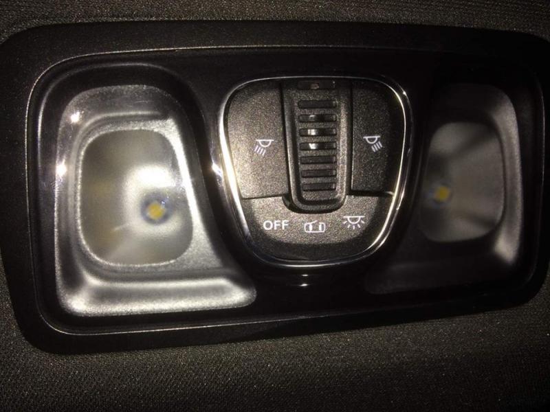

In quella nera vicino ai pulsanti si vede il punto da dove esce l'illuminazione del led.In quella della 500L non e' presente.

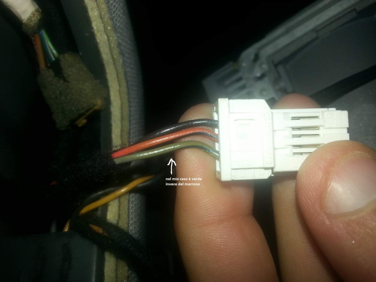

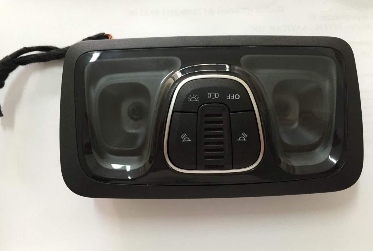

Buongiorno ragazzi, prima di tutto complimenti per la guida fatta veramente molto bene e semplice da capire a me in settimana dovrebbe arrivare la plafoniera my2014 ossia questa fasd.jpg per fortuna pure con i cavi dietro dato che è usata quindi una parte di lavoro me la risparmio, la mia curiosità è questa ossia oggi ho smontato quella che monto ora e mi sono accorto che da me il connettore con tre fili che dovrebbe essere marrone rosso e nero, è invece verde rosso e nero, volevo quindi chiedervi non cambia nulla giusto??? vi faccio veder la foto 20150928_123656 - Copia.jpg grazie mille in anticipo
