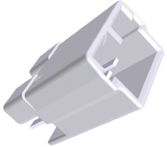

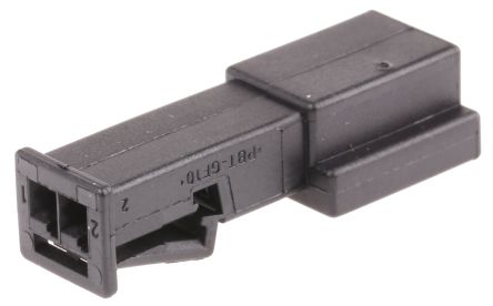

Alfisti buonasera!!! Allora, ho trovato i connettori per interfacciarsi con i cablaggi originali della macchina (quindi attaccarsi al connettore da 3 poli bianco e a quello da due nero), senza tagliare e aggiuntare con dei faston o usare dei puntalini da 0,75.
I connettori sono tutti della TE Connector o AMP (sono la stessa azienda).
-Connettore femmina per circuito stampato, TE Connectivity, Filo-scheda, 3 vie, 1 file, foro passante, diritto, 3,5mm
Dettagli prodotto
  • Costruttore TE Connectivity
  • Codice costruttore 1-174953-1
-Connettore automobilistico, 2 vie, maschio, nero
Dettagli prodotto
  • Codice costruttore 1-968699-1

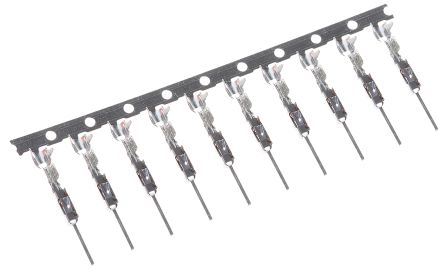

a cui vanno inseriti i relativi pin
-Contatto a crimpare TE Connectivity maschio, a crimpare
Dettagli prodotto
  • Codice costruttore 965908-1
La merce potete reperirla tranquillamente sul sito RS Components | componenti elettronici ed elettrici previa registrazione e per il pagamento vogliono la carta di credito.
Purtroppo, al momento, non sono riuscito a trovare il connettore da 5 poli da connettere alla plafoniera nuova.
Visualizza allegato 138020
Dettagli prodotto
Visualizza allegato 138021
Visualizza allegato 138022
Dettagli prodotto
Visualizza allegato 138024
Dettagli prodotto
