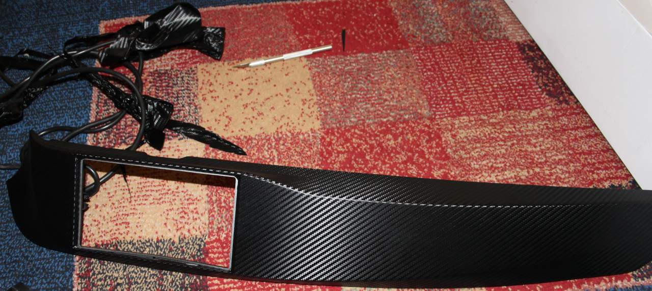

[1][Preparazione Plancia]
La plancia sostitutiva presenta qualche macchia (leggerissima e solo in controluce) quindi a mio avviso è meglio ricoprirla con pellicola o quant'altro. Si sgrassa e pulisce la plancia con alcool e poi un passaggio veloce di phon per asciugare eventuali residui, si procede quindi con il lento e laborioso lavoro di ricopertura con phon e spatola di plastica, un sacco di pazienza, e magare un aiutante, evitate le pieghe sopratutto nella parte superiore che sarà maggiormente in vista.
Visualizza allegato 99241
Dopo un tot di lavoro:
Visualizza allegato 99242

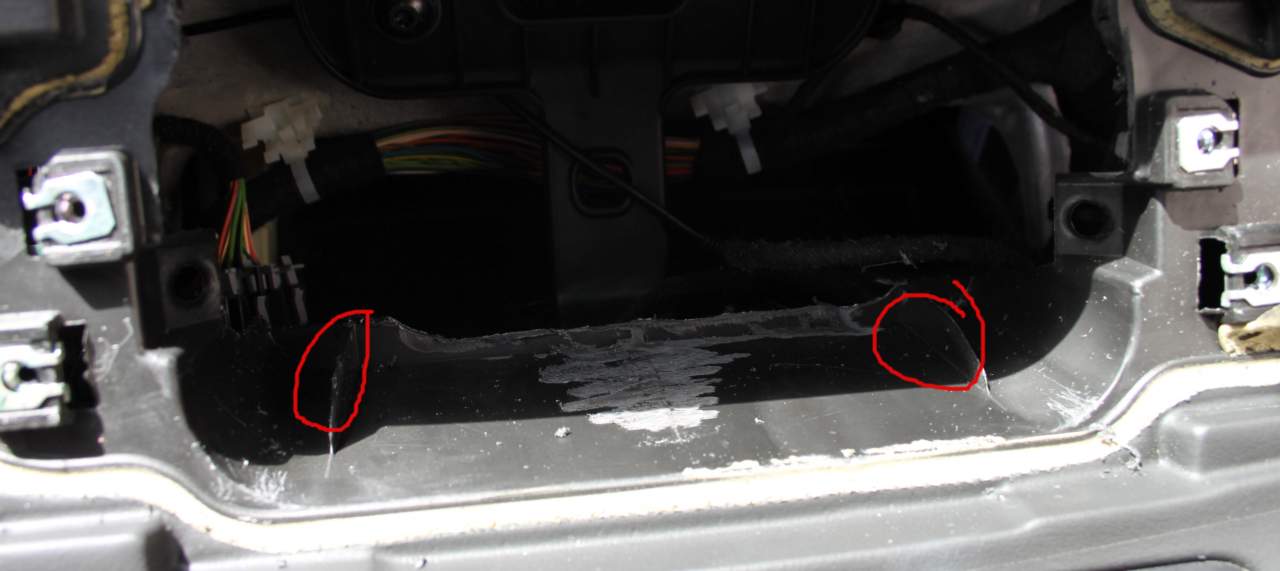

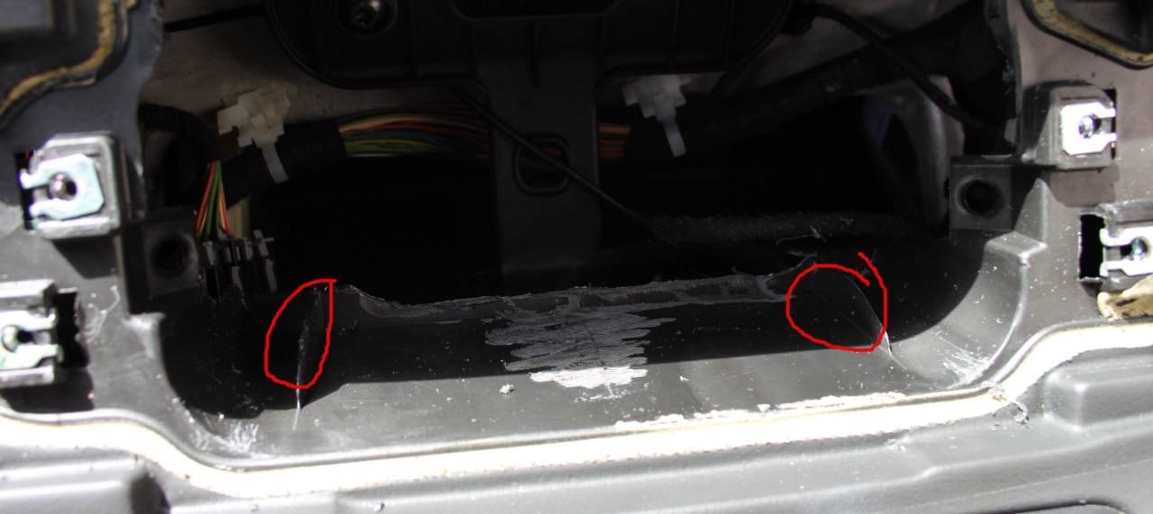

Passiamo alla fase di "adattamento del vano 2Din", che consiste nel fresare e forare tutta la plastica seguente,
premetto che probabilmente non è un operazione necessaria in altri casi, nel mio SI, ho fresato con l' autislio di un dremel tutta la seguente parte:
Visualizza allegato 99245
(In rosso la parte in plastica del vano autoradio)
(In verde il supporto per le bocchette) Ho fresato anche le linguette del ssupporto bocchette in quanto ostacolavano l' entrata della radio)

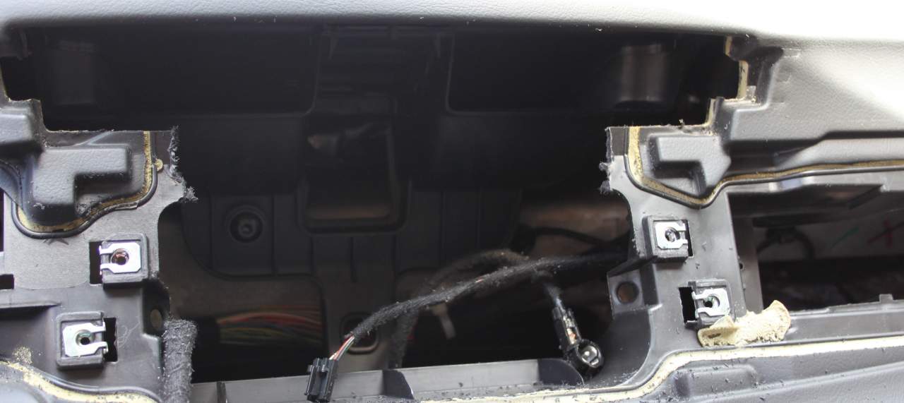

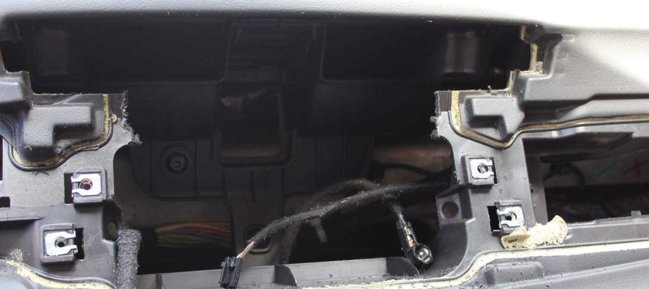

Successivamente mi sono accorto che comunque non si riusciva a posizionare l' autoradio nemmeno pregando in mille lingue, così la (s)ragione mi ha portato alla seguente soluzione:
Visualizza allegato 99247
(In rosso le parti fresate e successivamente levigate con carta vetrata)

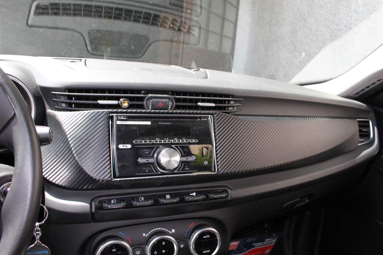

Risultato finale:
Visualizza allegato 99248
