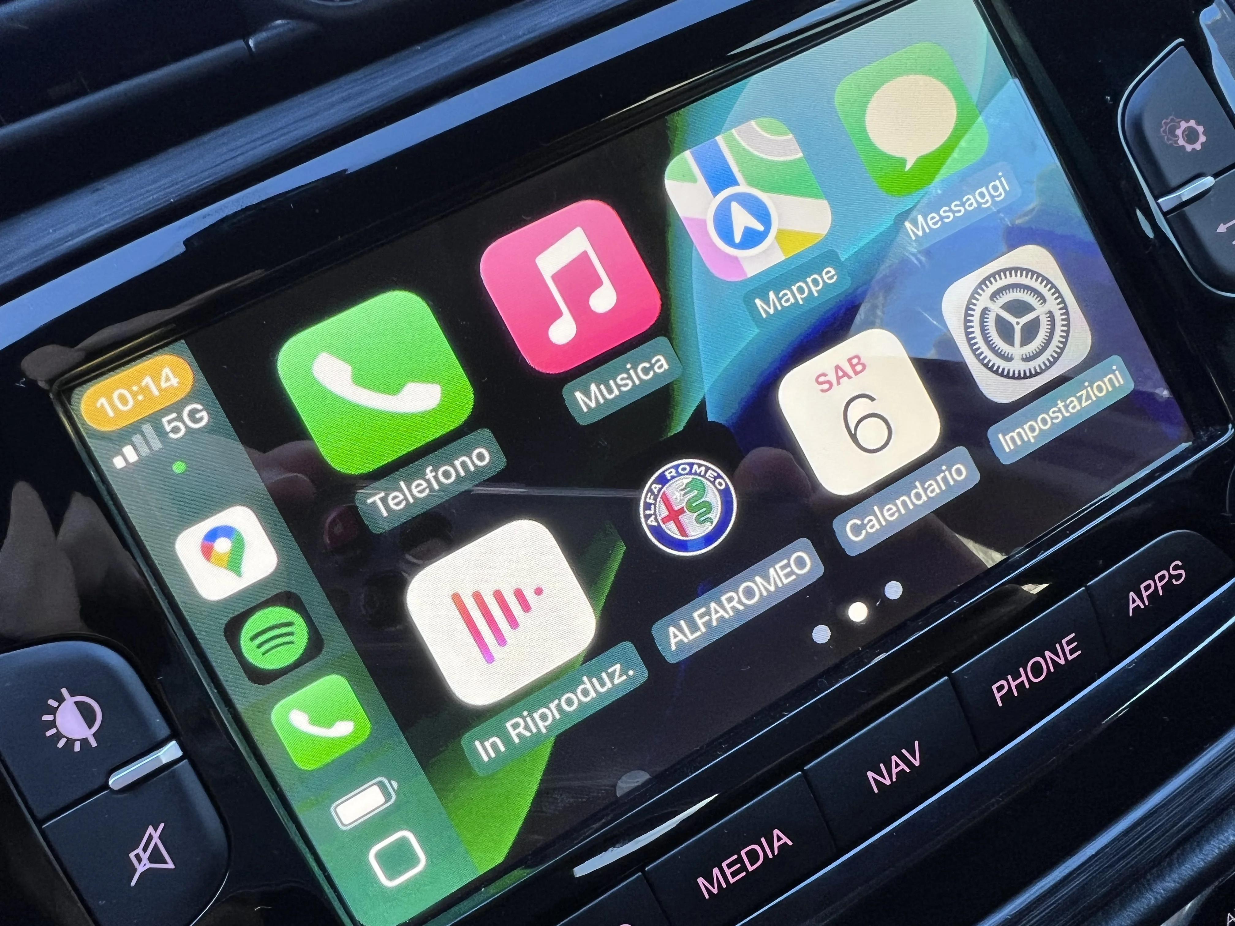

Scusate il ritardo…alla fine poi l’ho montata anche io l’interfaccia…ecco il risultato…tutte le funzioni originali rimaste invariate…per mp3 e video da far leggere al modulo bisogna usare la sua porta usb…

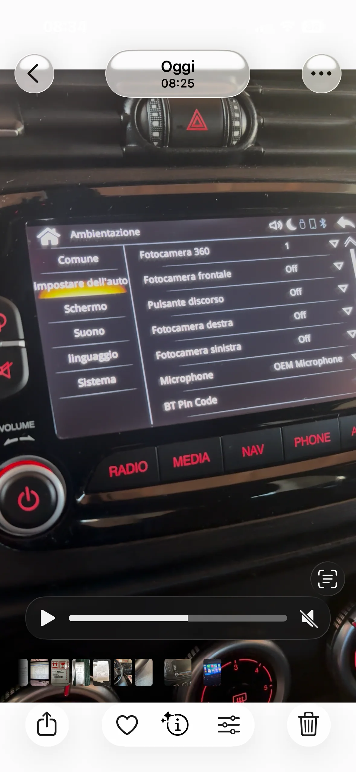

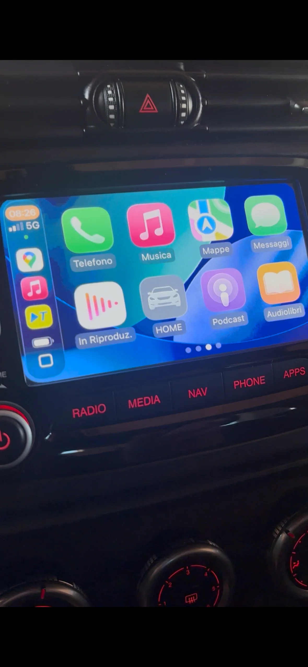

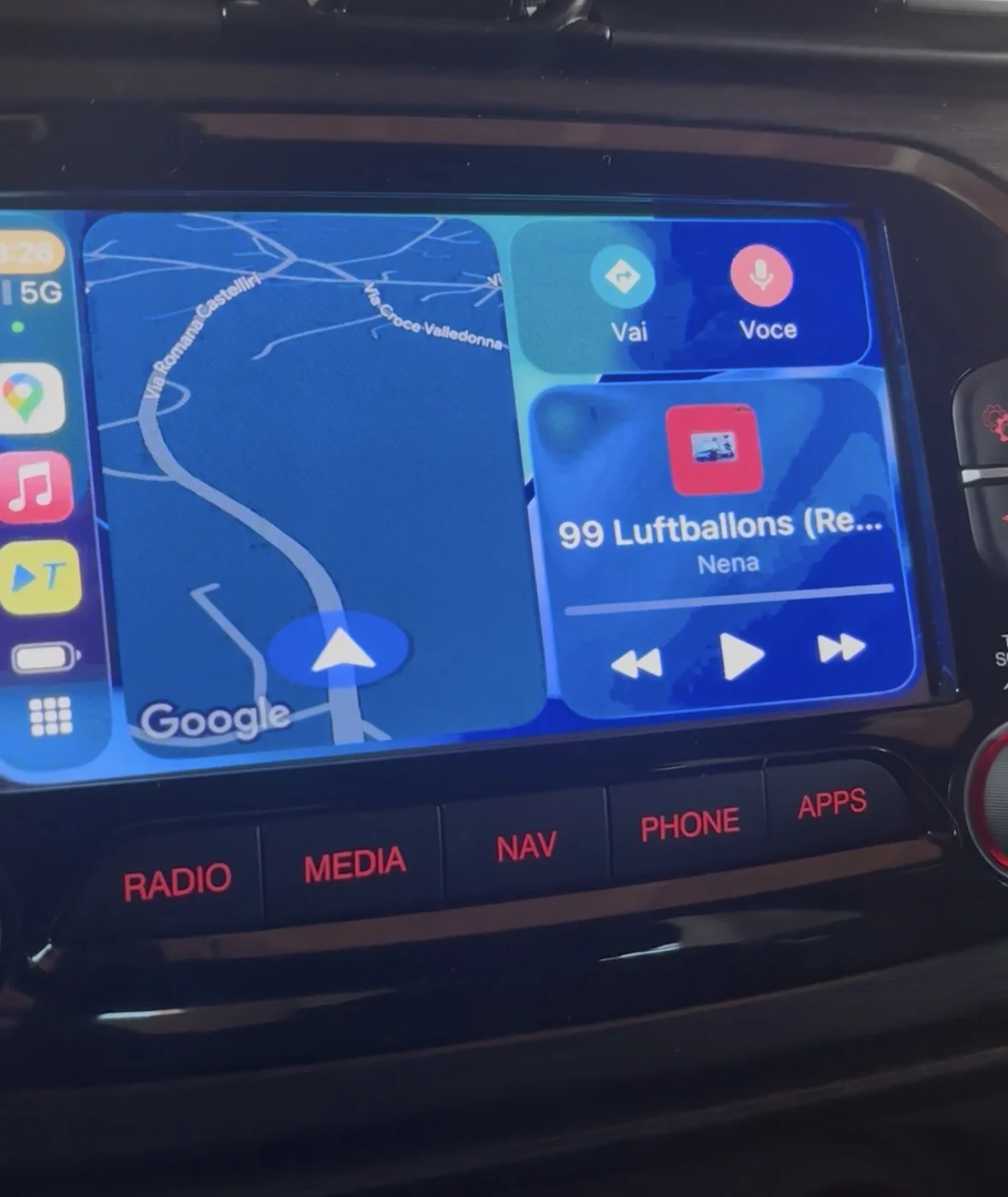

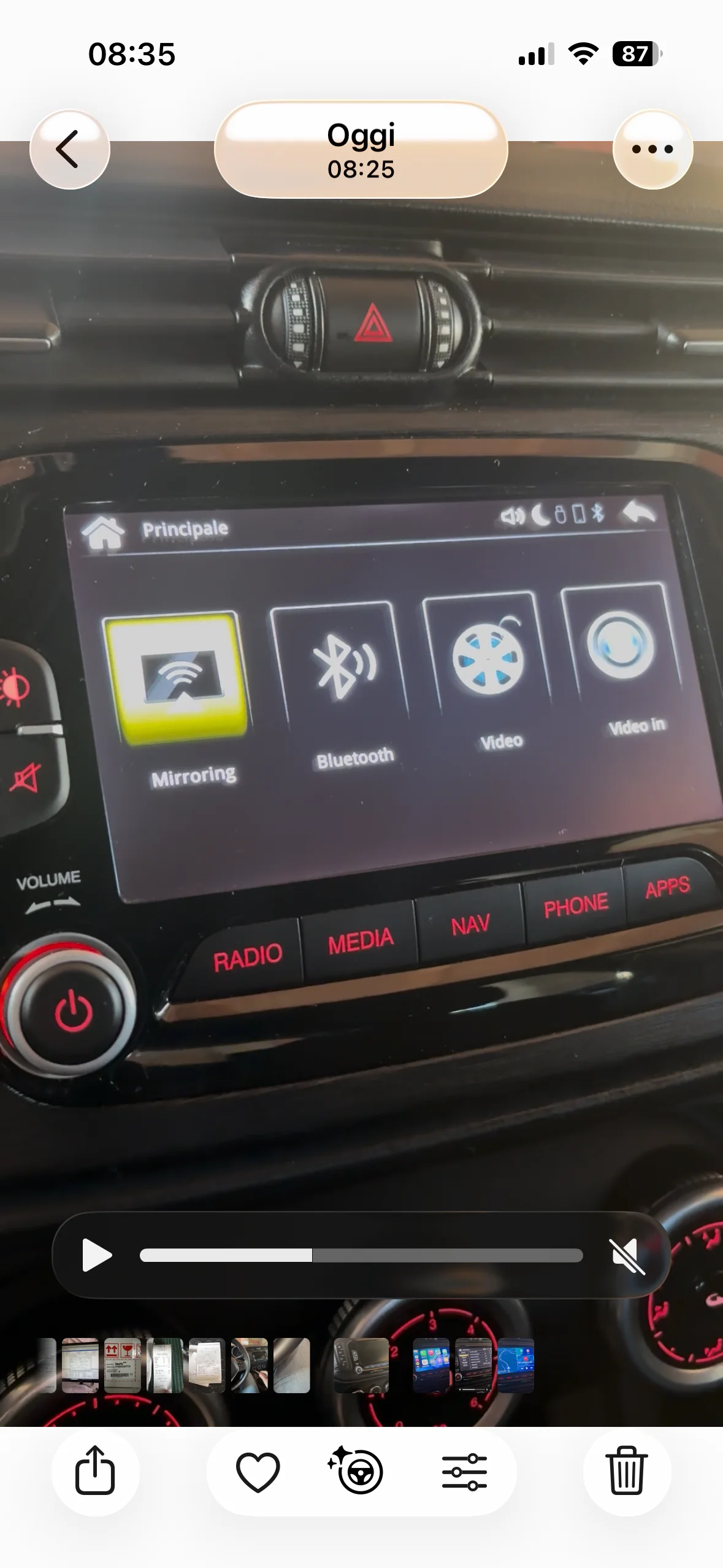

Ciao a tutti! Dopo un po’ di tempo, anche io sono riuscito a montare il modulo, quello grigio per l’esattezza. Volevo condividere qualche informazione utile per chi si trova a doverlo acquistare .
Se la vostra auto è stata spenta da poco, si riaccenderà automaticamente sulla schermata di CarPlay. Se invece è spenta da diverse ore, partirà su Uconnect e si ricollegherà automaticamente in circa 10 secondi. Il microfono originale viene riutilizzato, nel cablaggio ISO che viene fornito c’è un AUX da collegare al modulo, così da poter ripristinare il microfono originale. Il modulo è in italiano, con la possibilità di poter selezionare altre lingue, tutti i comandi al volante rimangono perfettamente funzionanti. Per quanto riguarda il montaggio è come il video che è presente nella descrizione, l’unica cosa è che bisogna smontare il portaoggetti, in quanto nel mio caso non si riesce a far passare il modulo dallo stereo alla parte superiore del portaoggetti. Per passare dal modulo all’uconnect e viceversa basta tenere premuto sul volante il tasto traccia avanti.

#19
ciao, bel lavoro, ti chiedo, questo car play, risponde direttamente al touch dell'uconnect, o rimane interattivo solo touch screen del cell. , e il video dell'uconnect, è solo per visualizzare, o funziona direttamente come touch screen su carplay?
#20
Si certo, utilizzi il touch della radio come se fosse un car play classico, e se passi nuovamente al uconnect puoi usarlo normalmente.
