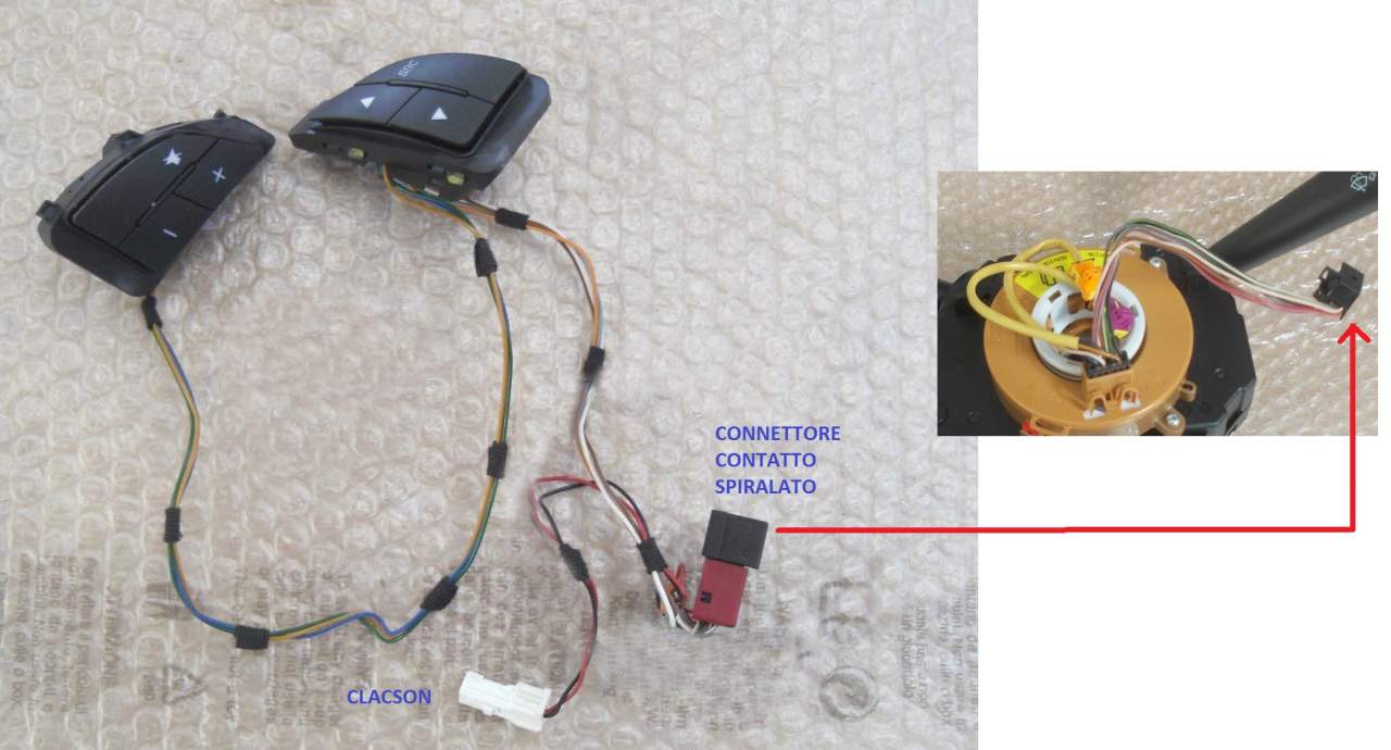

Oggi mi sono arrivati i comandi al volante 3+3 (senza blue & me) insieme all'apposito devioluci con contatto spiralato predisposto.
Mi sarei aspettato di trovare una cosa del genere:

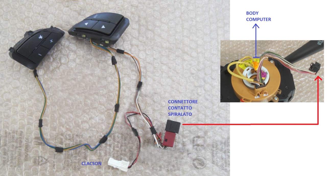

La pulsantiera comandi sinistra, è collegata a quella di destra, la quale tramite il connettore rosso e nero va a finire sul contatto spiralato ed al clacson. Dal contatto spiralato, tramite l'altro connettore posto al di sopra di quest'ultimo va poi direttamente ai pin dedicati sul Body computer.

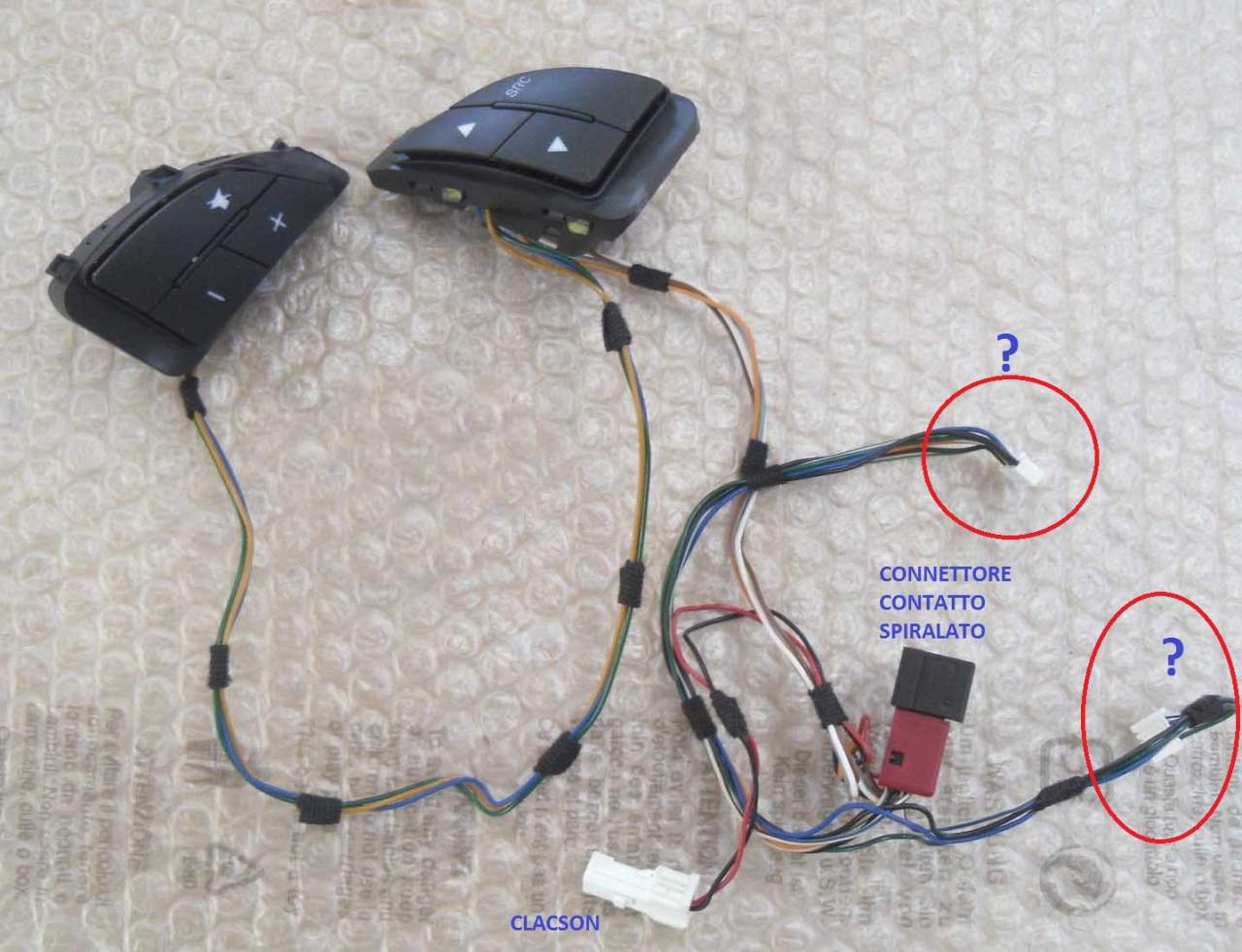

e invece ho trovato questo:
La pulsantiera comandi sinistra, è collegata a quella di destra, la quale tramite il connettore rosso e nero va a finire sul contatto spiralato ed al clacson. Dallo stesso connettore rosso e nero escono tuttavia altri due connettori bianchi che non so cosa siano...
Non riesco a spiegarmi che cosa siano quei due connettori e soprattutto dove vadano connessi.
Sul devioluci e sul relativo contatto spiralato non vedo connessioni adatte.
Qualcuno di voi che magari ha avuto modo di smontare il volante, saprebbe dirmi cosa sono ?
Prima di procedere alla modifica e redarre la guida vorrei chiaramente "studiare" il più possibile su "carta".
Ad occhio sembra quasi che quei connettori non c'entrino nulla con i comandi al volante, in quanto partono dal connettore rosso e nero
connesso alla giunzione del contatto spiralato. Quindi è come se partissero dal contatto spiralato stesso per essere connessi chissà dove...

Ciao,
come ho già detto sopra posterò tutto nei prossimi giorni, in quanto essendo in ferie avrò il tempo di riordinare un pò tutte le informazioni che ho sparse qua è la sul pc.
Nel frattempo avrei però bisogno che qualcuno mi aiutasse a capire cosa sono quei connettori bianchi che ho postato sopra, in quanto è una delle poche cose che non sono riuscito ancora a capire e non vorrei smontare la macchina per poi trovarmi di fronte qualche inghippo non previsto.
Speriamo che qualcuno che ha già smontato il volante sappia aiutarci a risolvere questo dubbio.
Ciao
Re: Comandi al volante Aftermarket - Giulietta
Forse ci sono arrivato...!
Al 99% quei due connettori bianchi sono le connessioni relative alle palette del cambio TCT dietro al volante e non c'entrano nulla con i comandi al volante.
"Transitando" attraverso il contatto spiralato hanno chiaramente il connettore in comune con i comandi al volante e con il clacson.
Qualcuno di voi percaso riuscirebbe a darmene conferma?
ciao anche io sto montando il volante con i comandi a 8 pulsanti e ti posso confermare che quei connettori non sono presenti. Secondo me sono, come dici tu, del cambio e quindi puoi anche ignorarli. Intanto aspetto con impazienza la tua guida e lo schema elettrico. :)

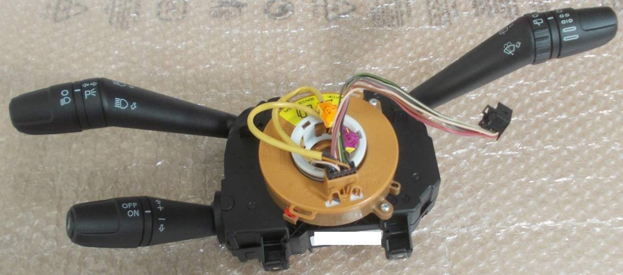

Per prima cosa dovrete procurarvi un devioluci con la leva del cruise control e con relativo contatto spiralato predisposto per i comandi al volante (è indifferente se i comandi saranno 3+3 o 4+4).
Fate attenzione perchè ci sono diversi tipi di devioluci, che variano in base alla presenza o meno dei sensori crepuscolare e pioggia sull'auto.
Io sulla mia auto non ho nessuno dei due sensori, pertanto ho acquistato un devioluci "base" avente in più la leva del cruise e lo spiralato predisposto per i comandi al volante. Ecco la foto:

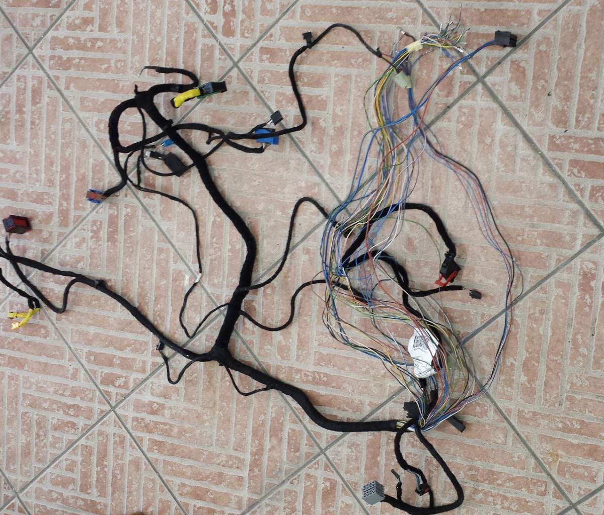

Questa forse è la cosa più difficile da recuperare in quanto in commercio ci sono diverse tipologie e diverse misure di Pin. Io per essere sicuro ho acquistato su Ebay da un demolitore un cablaggio anteriore intero per Giulietta al prezzo di 50 Euro. Considerando che mi serviva per fare anche altri lavori sull'auto e considerando che è una fonte preziosa di cavi e connettori da poter smembrare e recuperare, ho ritenuto fosse la scelta migliore, anche per poter "studiare" com'era fatto prima di mettere mano sull'auto.
C'è inoltre da considerare che non è semplice reperire i pin appositi per il Body Computer, tenendo conto anche del fatto che non sono tutti uguali.
Infatti sul body ci sono diversi connettori con pin differenti.
Tenete presente che se i Pin non sono esattamente gli stessi, al 99% avrete problemi.
Ecco una foto del cablaggio parzialmente "smembrato":

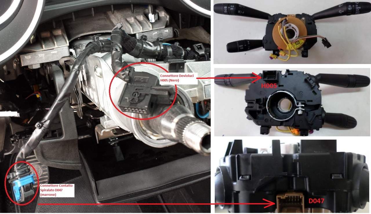

Dopo aver tolto il "vecchio devioluci" e scollegatone i due connettori, ci ritroveremo di fronte questa situazione:

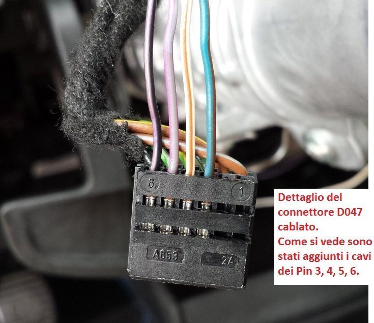

Questi sono i due connettori che dovremo andare a cablare direttamente col body computer, PRIMA di rimontare il nuovo devioluci e spiralato.

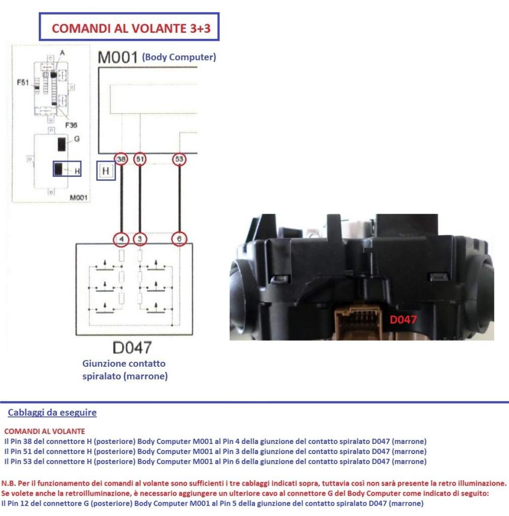

Lo schema da seguire per il cablaggio è il seguente:
COMANDI AL VOLANTE 3+3:

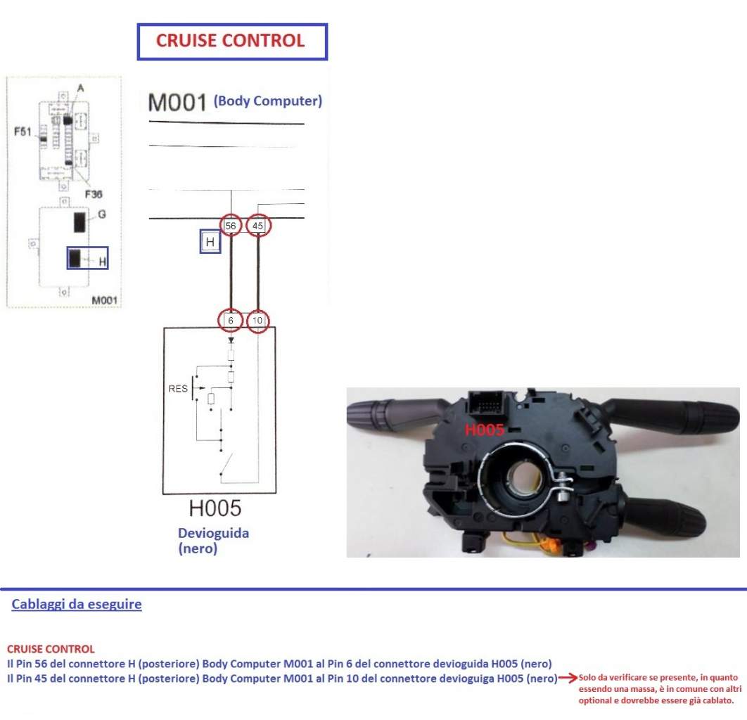

CRUISE CONTROL:
Una volta terminati i cablaggi (é molto importante usare i Pin metallici originali) rimontate il devioluci nuovo col relativo spiralato, e riconnettete i due connettori cablati e terminate il cablaggio sui rispettivi connettori H e G del Body Computer (sono collocati posteriormente quindi faticherete abbastanza, soprattutto per il connettore G).
Ricordo che il connettore G serve solo ed unicamente per la retroilluminazione dei comandi al volante, quindi non è indispensabile portare il cablaggio, tuttavia una volta fatto 30 conviene fare 31 :)

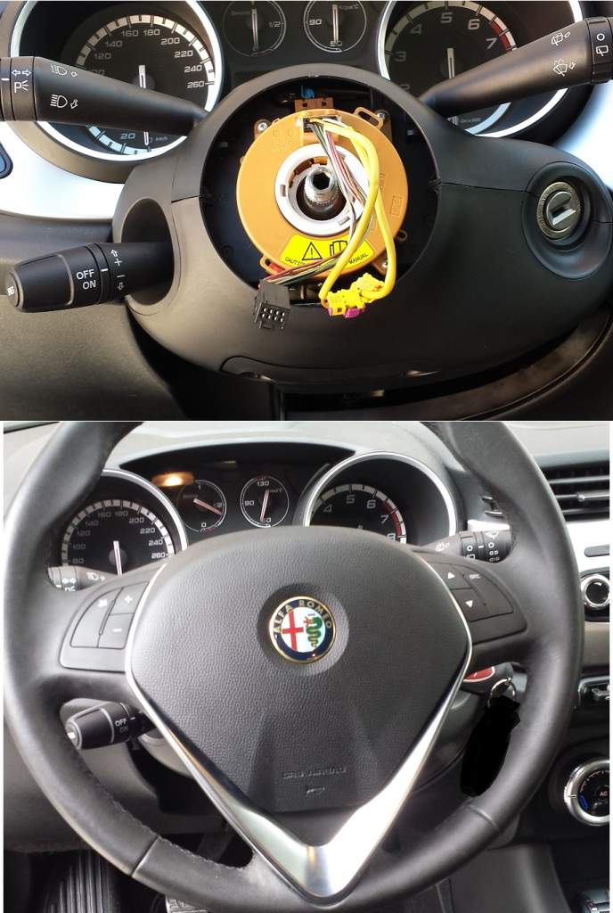

Rimontate le plastiche di riparo del piantone sterzo, rimontate il volante e l'airbarg (con calma).
Ricollegate la batteria.
Ora accendendo il quadro avrete sicuramente delle anomalie, (Hill Holder, controllo sterzata, ESC, etc..)
Questo è normale in quanto avviene in tutte le Giulietta quando si scollega la batteria.
Accendete il motore, girate il volante tutto a destra e poi tutto a sinistra e l'errore sul quadro scomparirà.
Ecco un dettaglio del nuovo devio e del nuovo volante rimontati:

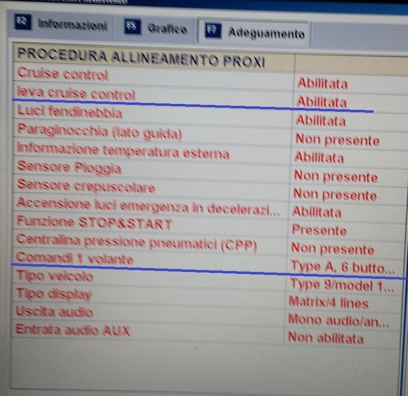

ATTIVAZIONE COMANDI AL VOLANTE 3+3 E CRUISE CONTROL SU BODY COMPUTER:
Prendete il vostro portatile con installato Mutliecuscan 2.0 ORIGINALE, e collegate l'interfaccia ELM 327 1.4 alla presa usb del portatile ed alla presa diagnosi della vettura. E' buona norma prima di fare qualunque operazione, usare la funzione "Test" presente nelle Impostazioni.
Dopo aver fatto il test, andate su: CAN Setup / PROXI Alignment Procedure --> CONNETTI
- Selezionate la scheda ADEGUAMENTO
- Attivate l'opzione
"LEVA CRUISE CONTROL"
"COMANDI AL VOLANTE TYPE A, 6 BUTTONS, NO CTM"
- Eseguite la
PROCEDURA ALLINEAMENTO PROXI e pregate :) !!
- Spegnete il quadro vettura e staccate la Elm 327
- Attendete 2 minuti.
- Riaccendete l'auto e provate se tutto funziona

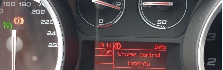

Dettaglio inserimento Cruise Control con relativa spia verde sul quadro:
