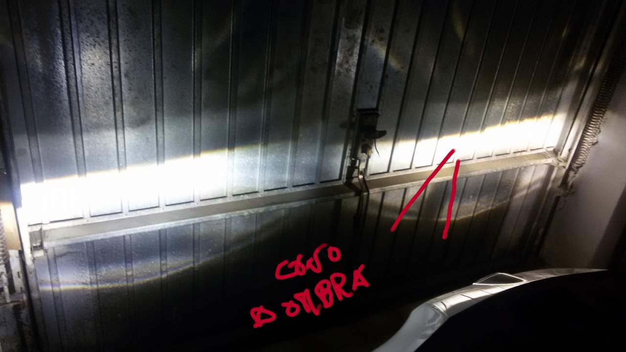

Che kit hai montato? Puoi postarr una foto vicino al muro ma con distanza 1m

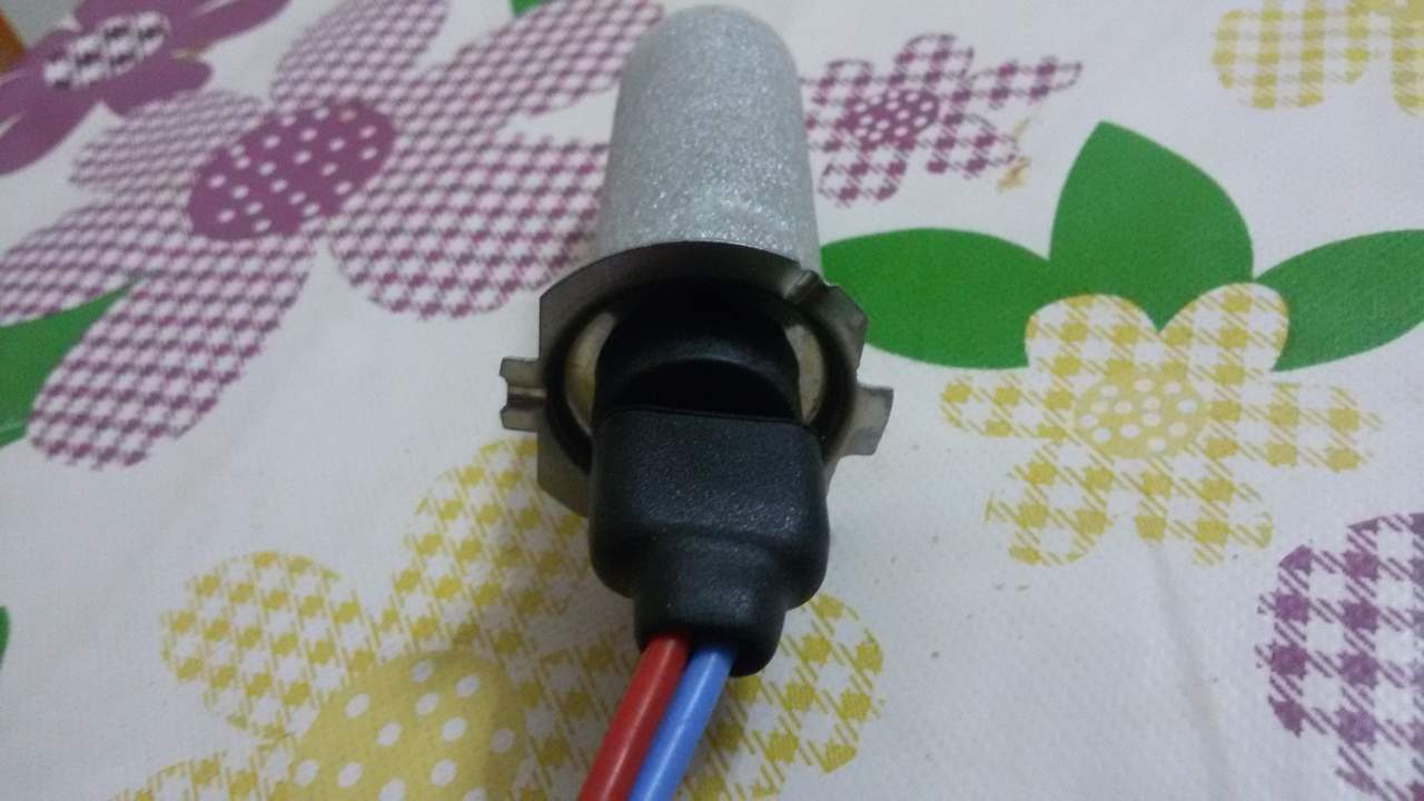

Posta foto ma non essendo della xenonlamp presumo che le lampade siano state obblugatoriamente montate con il filamento in alto
Vedi se si presenta la stessa situazione che vedi in foto
In teoria montando in sede le lampade il filamento è posto in alto ma sulla parte destra da entrambe le parti. Tipo cosi Ø

Eccomi con le foto.
Inviato dal mio SM-G920F utilizzando Tapatalk
Come supponevo e sono pure molto evidenti i tuoi.presumo che non possa ruotarle di 180°.ti tocca o modificare la basetta delle lampadine o comprare quelle della maxlux della xenonlamp.con la luce che ti fanno adesso consiglierei di rimettere le alogene
