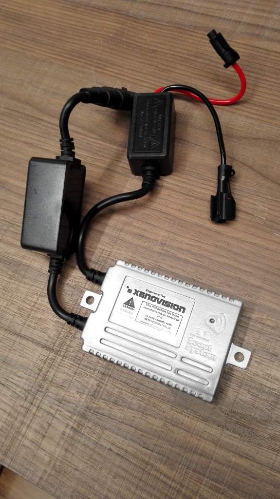

Buona sera a tutti, anche io ho acquistato un kit xenovision specifico per giulietta, e mi hanno fornito anche un cavo relè. Rispetto alle foto di qualche post precedente, le centraline sono diverse, al momento sono in attesa di montarle... una sola domanda prima del montaggio, il pilotaggio del relè lo prende da un solo faro, quindi nell'altro, avrei i cavi originali che restano volanti.. ciò può dare problemi di spie e/o altro? oltre allo switch delle chiavette sul blue & me, un kit xenon l'installazione può dare altri problemi? valuto se montarli o lasciar perdere per il momento...
