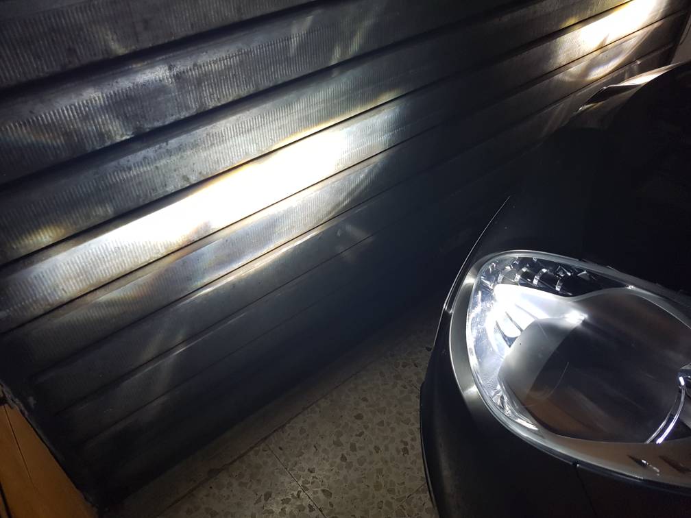

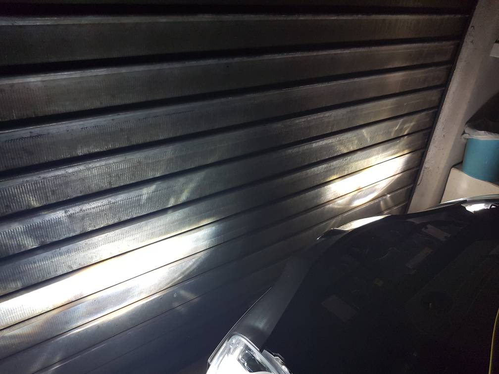

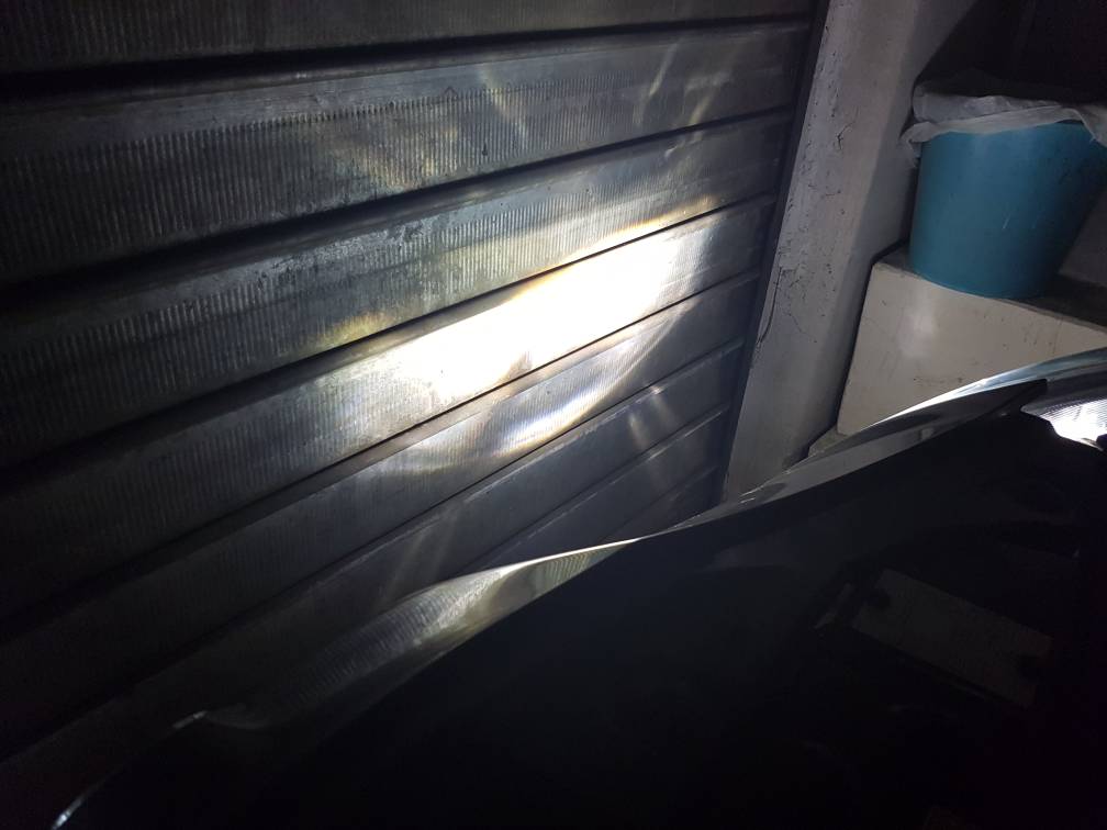

Upgeade:
Ho messo le lampade nella posizione "obbligatoria" e questo è il risultato:
Rimane solo quel cono d ombra a dx e sx uguale ma penso non si possa eliminare visto che è su tutt' e due i lemticolari
Indubbiamente la proiezione di luminosità è molto più intensa ma il codice della strada prevede sanzioni molto salate per l'istallazione di kit xenon aftermarket. Art 78 comma 4° CdS. Ritiro della carta di circolazione e revisione straordinaria
Il filamento deve essere verso il basso, ma non sempre è possibile, dipende dal portalampada.
La maggior parte delle lampade hanno la possibilità di ruotare a piacimento la flangia della lampada stessa ... ci dovrebbe essere un grano che blocca la flangia. La flangi ha la posizione obbligata nel portalampada del faro ma svitando quel grano è possibile ruotare la lampada stessa.
