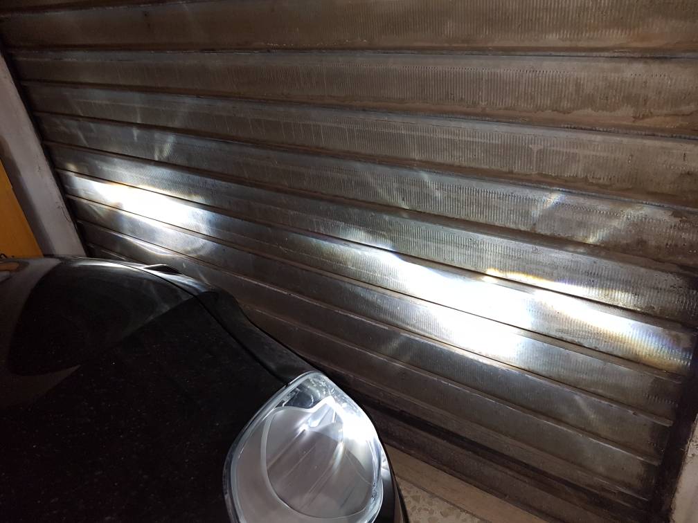

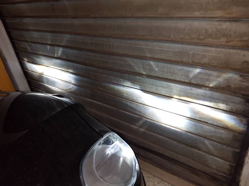

Salve ragazzi anche io ho montato gli xenon del kit xenovision.
Il fascio sul lenticolare sinistro (lato guida) è ottimo a mio avviso. Il fascio sul faro destro e una m..rda.
Ho messo la lampadina secondo l obbligo della linguetta e questo è il risultato:
Poi leggendo qua e là dicevano di girare di 180 gradi la lampadina, fatto il risultato non è dei migliori. Si nota cmq una striscia sul lato destro alto del ciglio della strada.
Sapete come devo montare la lampadina ? Secondo voi è difettosa?
Ps non ho fatto fare la regolazione dei fari.
Aiutatemi chicos
Visualizza allegato 141599
Aiutatemi chicos
Devi mettere la parte col ferretto sopra. Li hai sotto e per questo ti fanno il cono d ombra.

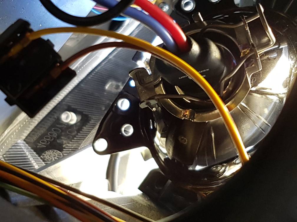

Lampada girata di 180 °
lampada in sede

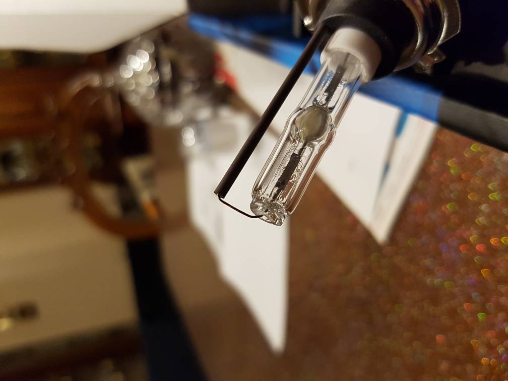

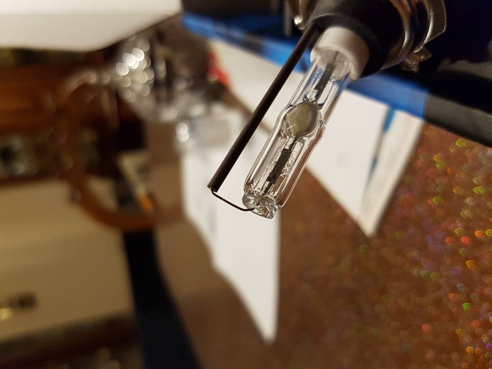

La parte con il ferretto intendi questo ferretto
ma credo che siano messe bene perché le ho messe in sede. Ammesso che la mia sede sia quella giusta nel senso che la sede della lampada coincide con i gancetti che vanno da cerniera alla molletta?
La parte con il ferretto intendi questo ferrettoVisualizza allegato 141607ma credo che siano messe bene perché le ho messe in sede. Ammesso che la mia sede sia quella giusta nel senso che la sede della lampada coincide con i gancetti che vanno da cerniera alla molletta?

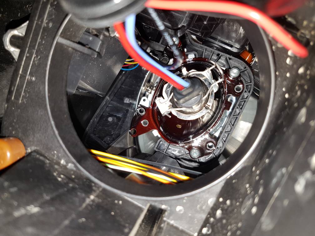

Raga ho fatto na stronxata
Le ho messe fuorisede:

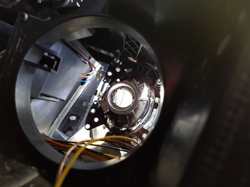

Come detto precedentemente e sbagliato perché la sede guardando questa foto è tutt' altra:
proverò a girare e vi faccio sapere
