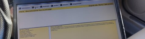

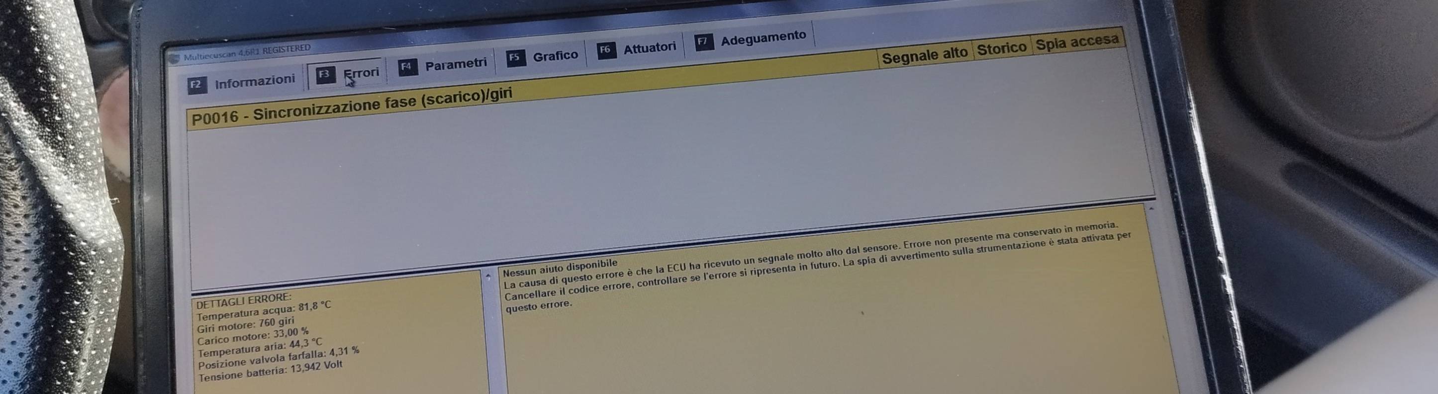

Salve e successo a qualcuno?consigli?ho invertito i due sensori regolatore di fase ma da sempre stesso errore.adesso vorrei provare ad invertire i due solenoidi visto hanno i stessi codici da vedere se cambia l'errore
    177 KB · Visualizzazioni: 131
Se ingranaggio del variatore nom si muove bene non risolve nulla invertire componenti.. se non è fuori fase prova a fare un bel lavaggio motore magari si sblocca il variatore.. altrimenti non rimane altra soluzione che sostituire quello..
