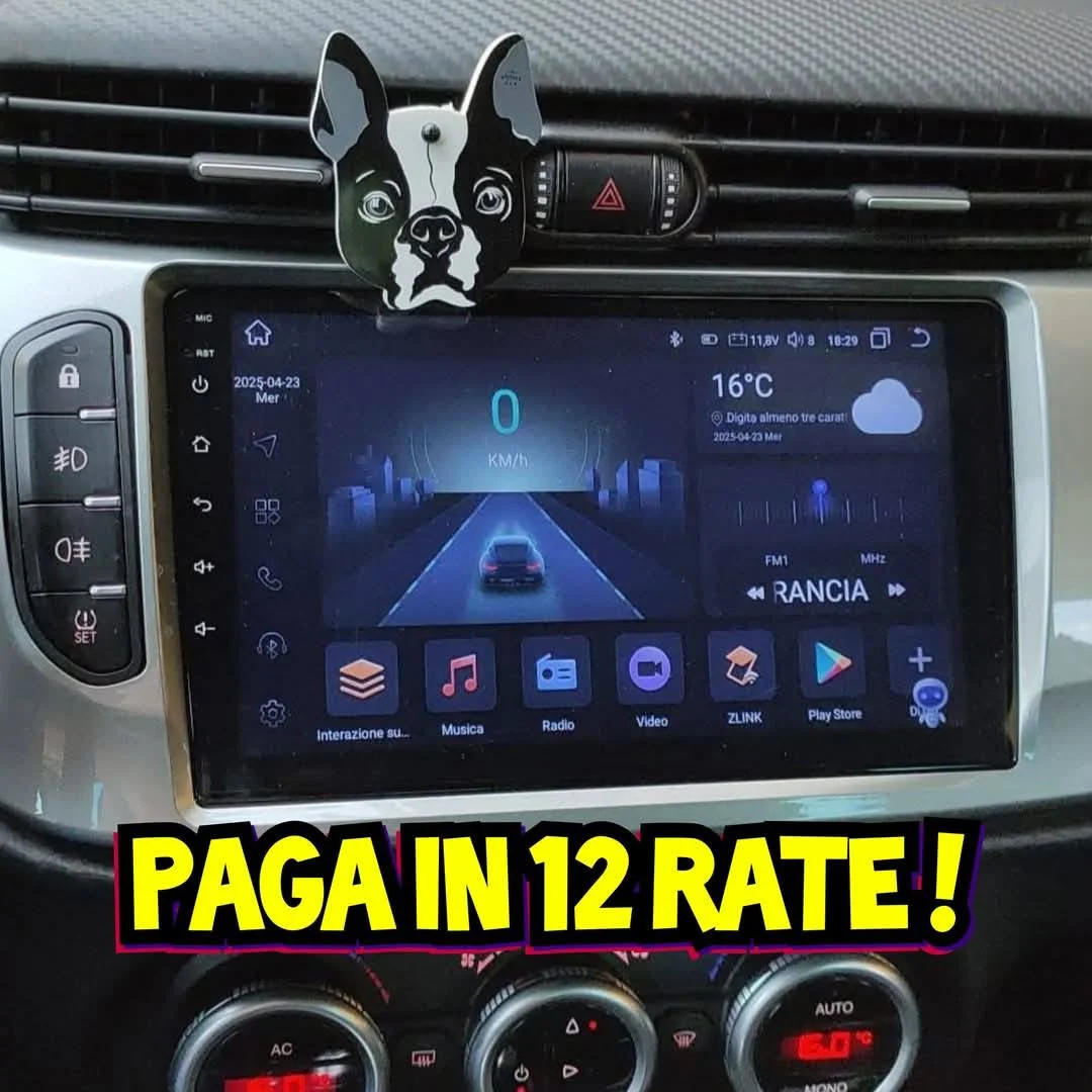

Secondo voi l'ATOTO X10 da 9'' , dimensioni esterne frontali 220 mm di larghezza e 140 mm di altezza, si riesce a montare sulla Giulietta Model Year 2014? Lo scasso della mascherina frontale dove ora c'è lo uconnect da 6.5'' va sicuramente allargato ma ( specialmente per i 140 mm di altezza) bisogna allargarlo al massimo. Qualcuno l'ha fatto?
No, per mettere il 9'' non serve la mascherina cornice, va allargato lo scasso nella maschera che copre tutto il cruscotto orizzontalmente
Ho recuperato quest'immagine da internet, la di là della pubblicità si vede un sistema multimediale ( non so di che marca) ma ad occhio direi da 9 pollici. La mascherina grigia sul cruscotto non è quella originale, è stata modificata per allargare lo scasso. Io vorrei fare questo con l'Atoto X10.
