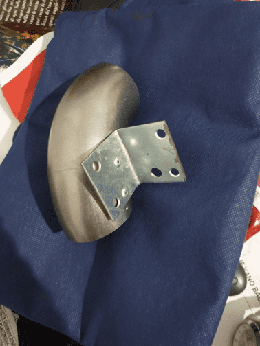

Materiale occorrente:
DAM acquistato su aliexpress

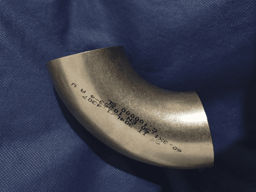

Curva acciaio inox per creare scarichi
con sopra rivettata una piastrina di 2mm piegata ad "L" (acquistata presso brico)

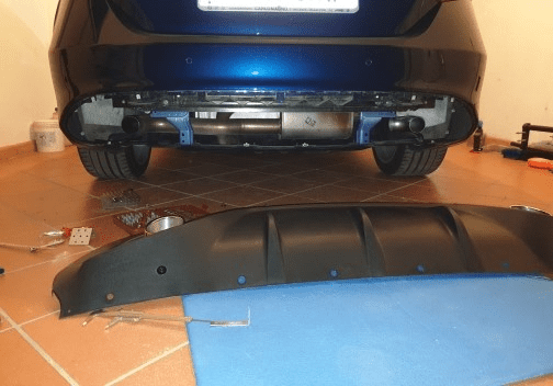

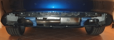

RIEPILOGO SMONTAGGIO DAM ORIGINALE senza togliere tutto il paraurti
togliere tutte le viti del dam originale,
afferrare da sotto e tirare lateralmente per far svincolare i primi incastri paraurti/dam laterali,
infilare le mani e spingere il catadiottro che abbassando un po' permette di svitare la prima delle due viti nascoste dietro

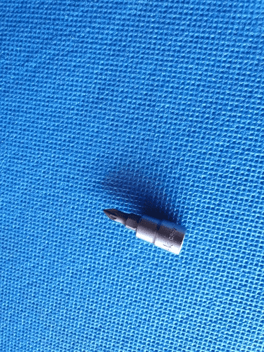

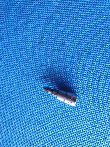

tirare un altro po' il dam ed esce un incastro che si trova a metà del catadiottro, dopodiché raggiungere e svitare la vite posteriore che ancora il catadiottro al dam, per questa operazione io ho utilizzato questo inserto
che ho contrastato tra vite e barra posteriore del paraurti e con una chiave inglese o man mano girato a svitare
tolto il catadiottro si arriva alla seconda vite
aiutandosi con un cacciavite piatto svincolare gli altri incastri paraurti/dam.

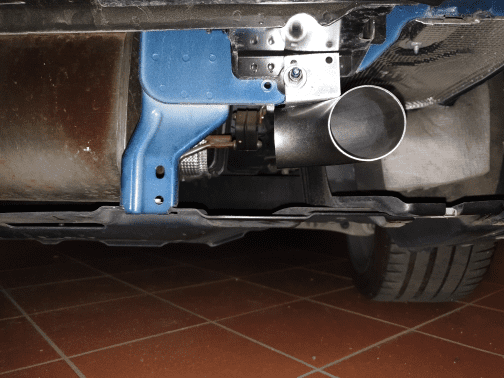

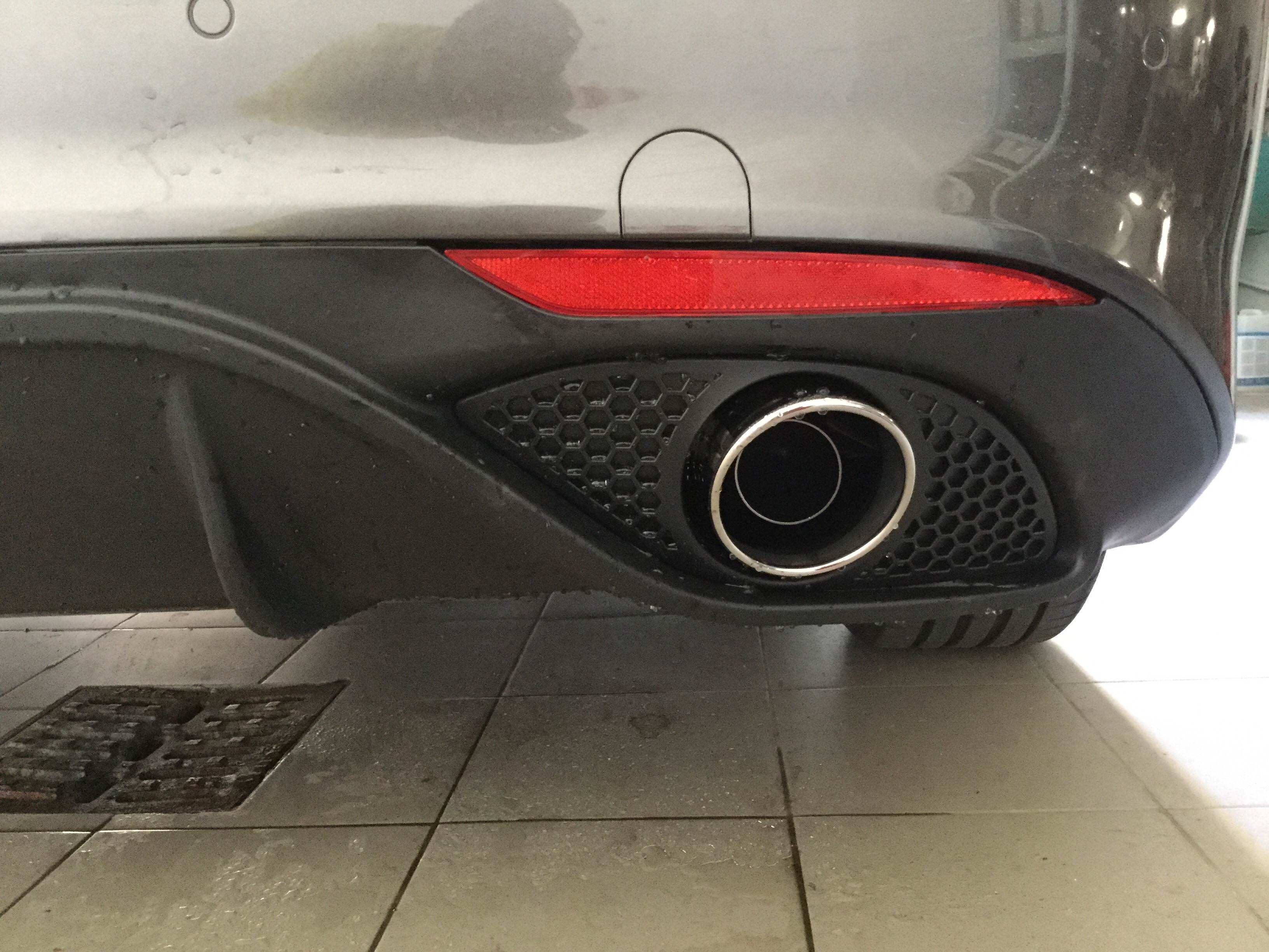

installazione del finto scarico:
posizionare la curva fissandola sul dado che troverete sulla staffa dietro il paraurti
per le misure io ho preso in riferimento le quote dello scarico di sinistra
inoltre la staffa di 2 mm un minimo di regolazione la permette (piegandola) una volta installata

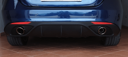

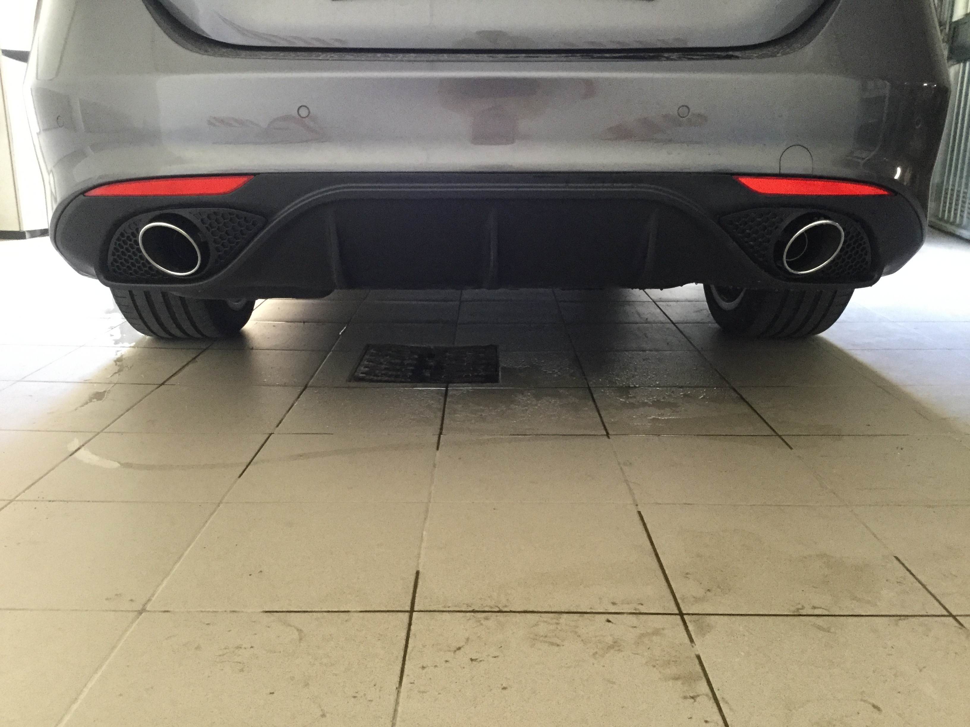

RISULTATO FINALE
    73.4 KB · Visualizzazioni: 2,157
