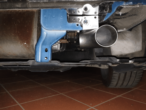

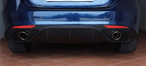

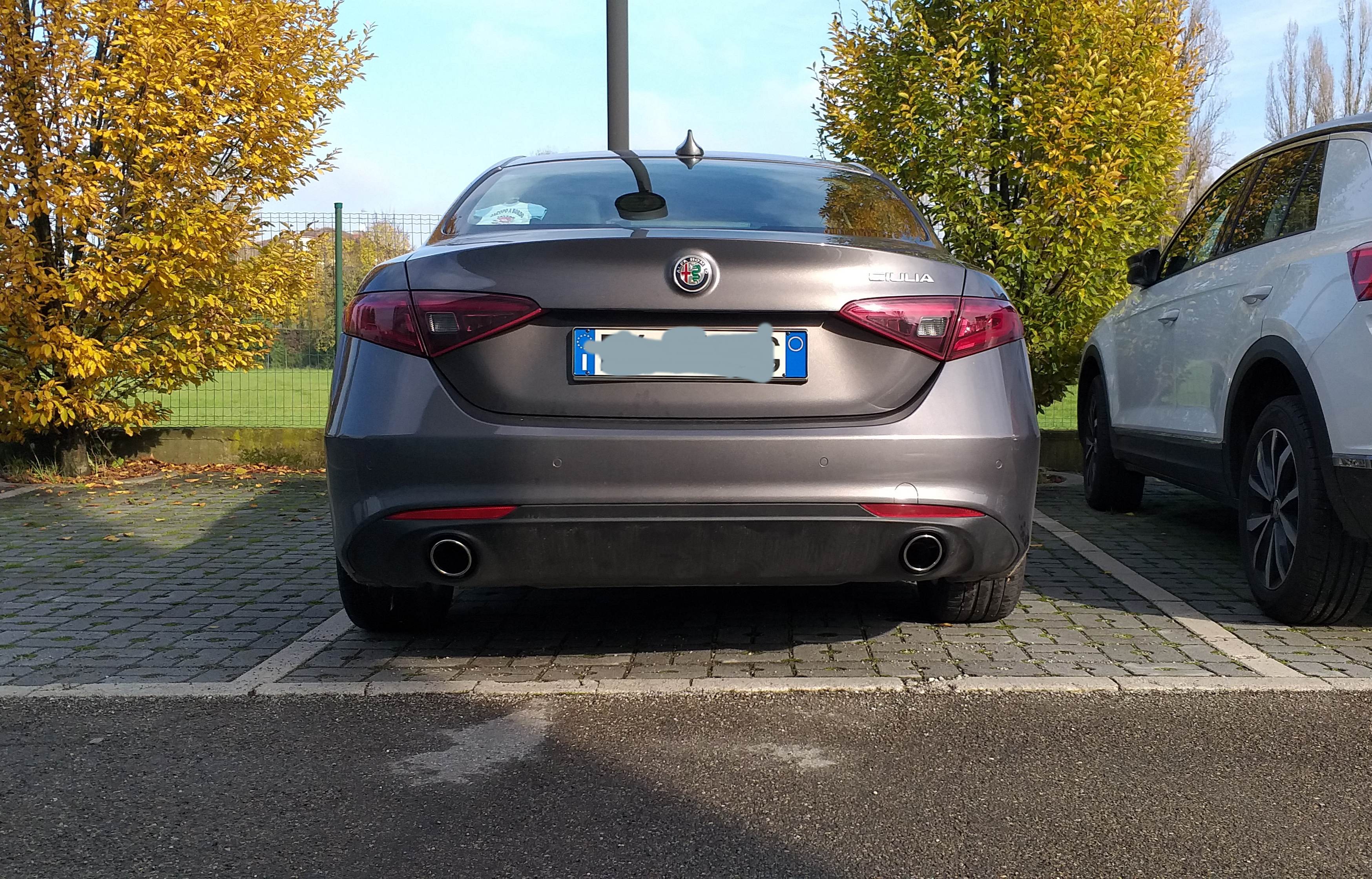

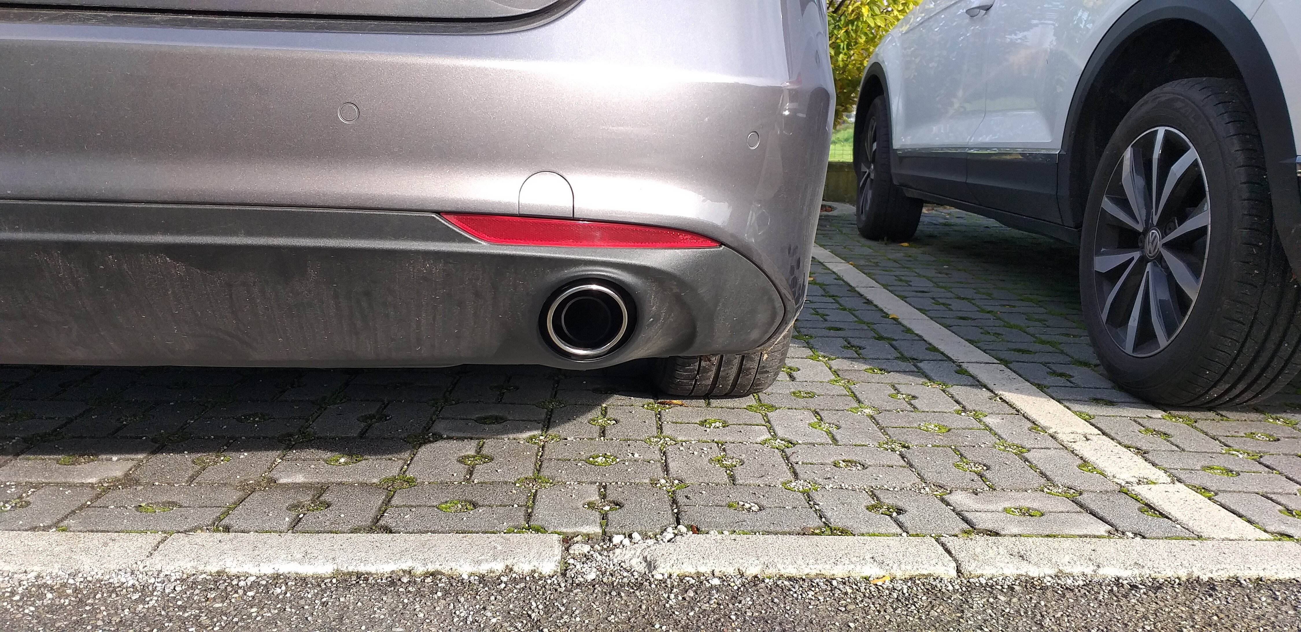

Fatta anche io la modifica del finto tubo.idea geniale
    1.2 MB · Visualizzazioni: 1,294
    1.5 MB · Visualizzazioni: 1,219
Reazioni: Pietro79
;) Consiglio.... ti conviene con una bomboletta spray di vernice nera opaca, dargli una spruzzatina, altrimenti si vede il tubo troppo chiaro e pulito.
Dalla foto nn si nota forse ma è gia nero opaco e dentro presenta dei segni come di levigature nero opache..quindi è proprio perfetto e identico a quello di sinistra
installazione del finto scarico:
posizionare la curva fissandola sul dado che troverete sulla staffa dietro il paraurti
per le misure io ho preso in riferimento le quote dello scarico di sinistra
inoltre la staffa di 2 mm un minimo di regolazione la permette (piegandola) una volta installata
Visualizza allegato 194172
Visualizza allegato 194174
RISULTATO FINALE
Visualizza allegato 194175

Rimedia quella poastra ad L...la parte da fissare al telaio,necessità prima di svitare il dado da 13...minraccomando,nel finto tubo raccomando di metterci ben 2 rivetti.io ho fatto l errore di mettercene solo 1,e aveva del gioco così ho dovuto metter del silicone dopo il montaggio x evitare micro movimenti con le vibrazioni o che so io.
Il tubo è quello k si usava una volta in idraulica x l acqua...ma Pietro79 m pare ha fornito indocazioni su dove poterlo reperir.

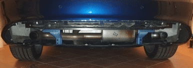

Io personalmente ho solo tolto del viti sotto dam e sganciato...e ho lavirato steso sotto il paraurti.nn semplice ma fattibile il laviro...nn m andava di rispmontar il dam o d ricalar tutto il paraurti.
Qualità del dam è buona, colorazione uguale all'originale. Nella parte inferiore non ha la stessa ondulatura (sagomatura) dell'originale ma si accoppia bene lo stesso. I fori e le alette ad incastro corrispondono.
Per la finta curva ne serve una da 60mm di diametro (su ebay basta cercare curva in acciaio per scarico) ed una piastra di 1 max 2 mm di spessore da piegare.
