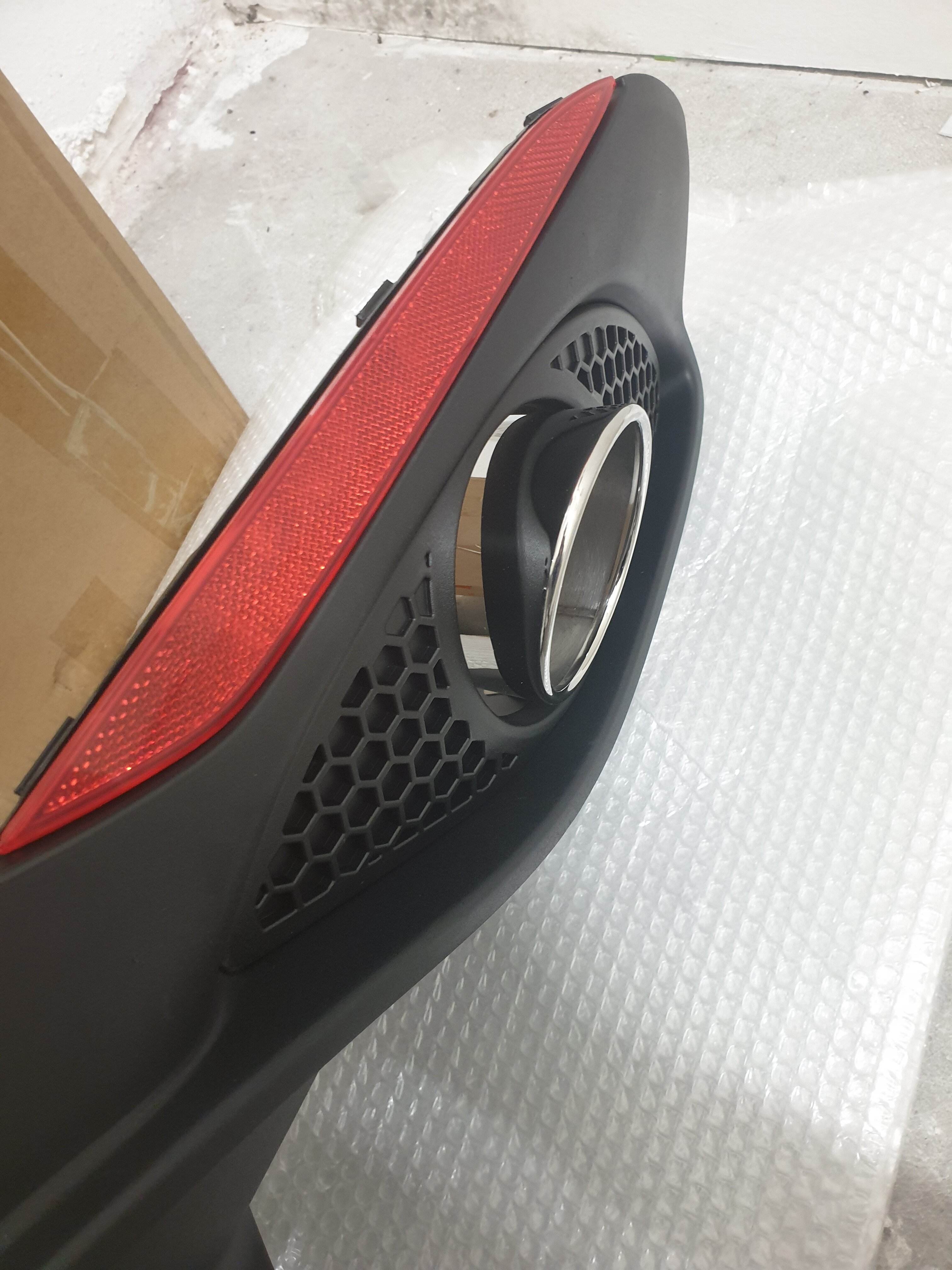

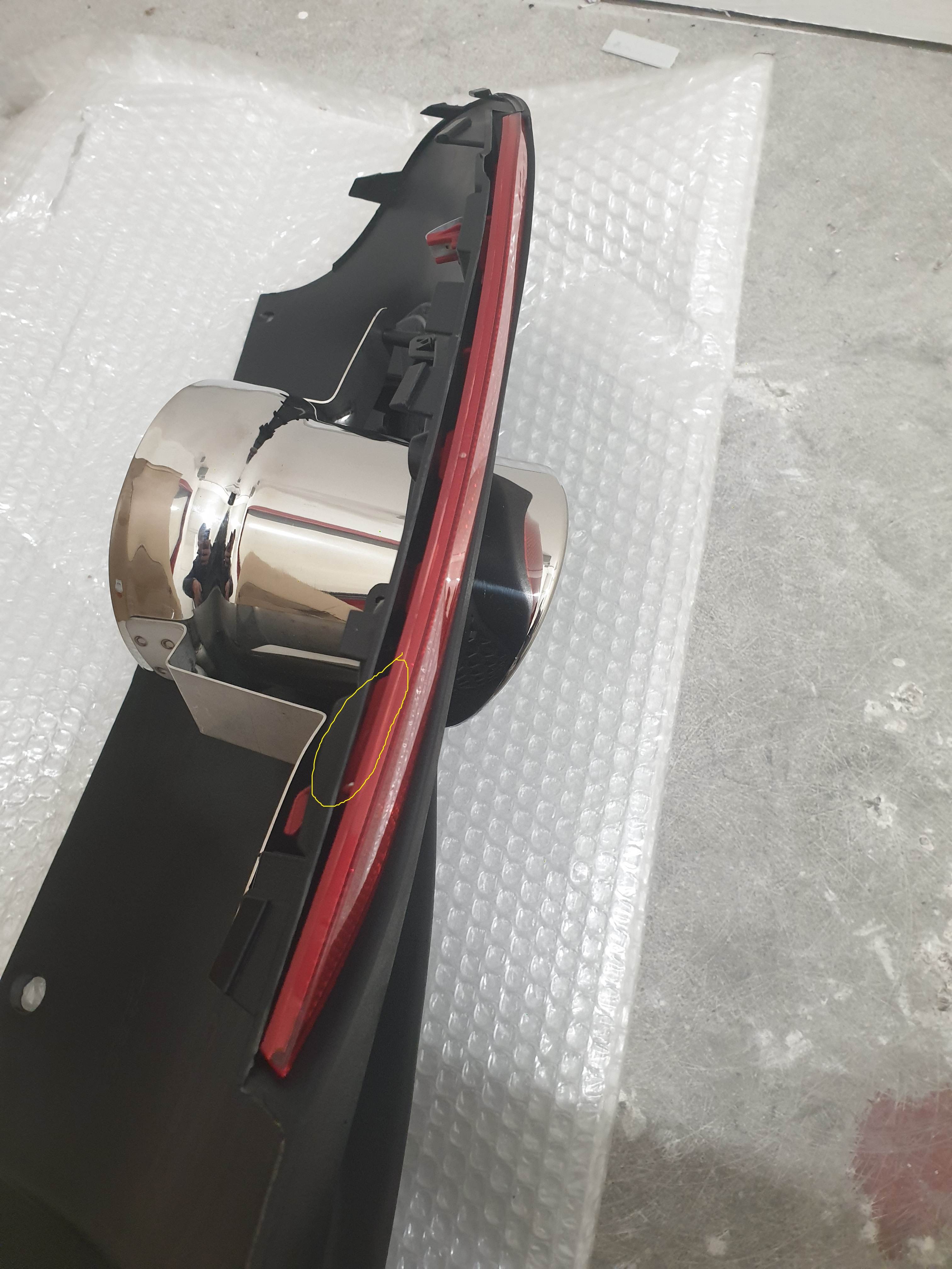

Buongiorno a tutti,
anche a me oggi è arrivato il DAM da aliexpress.
Rimango perplesso solo dai catadiottri. Anche a voi lo spessore (cerchiato) dei catadiottri crea una bombatura tra paraurti e l'alloggiamento del catadiottro?
Grazie

Mi sa che è difettoso
Non lo so.......sono le coste di rinforzo del catadiottro che lo spingono in fuori. Se non ci fossero si accoppierebbe.
L'altra cosa particolare è che ho ordinato il paraurti con i suoi catadiottri (avevo paura che fossero leggermente diversi) e invece sono identici agli originali......anzi riportano la dicitura made in italy e hanno la stessa marcatura e codice produttore OLSA di quelli originali

Anche a me creano questa lieve bombatura, ma una volta montato non si nota anche perché rimangono a filo
