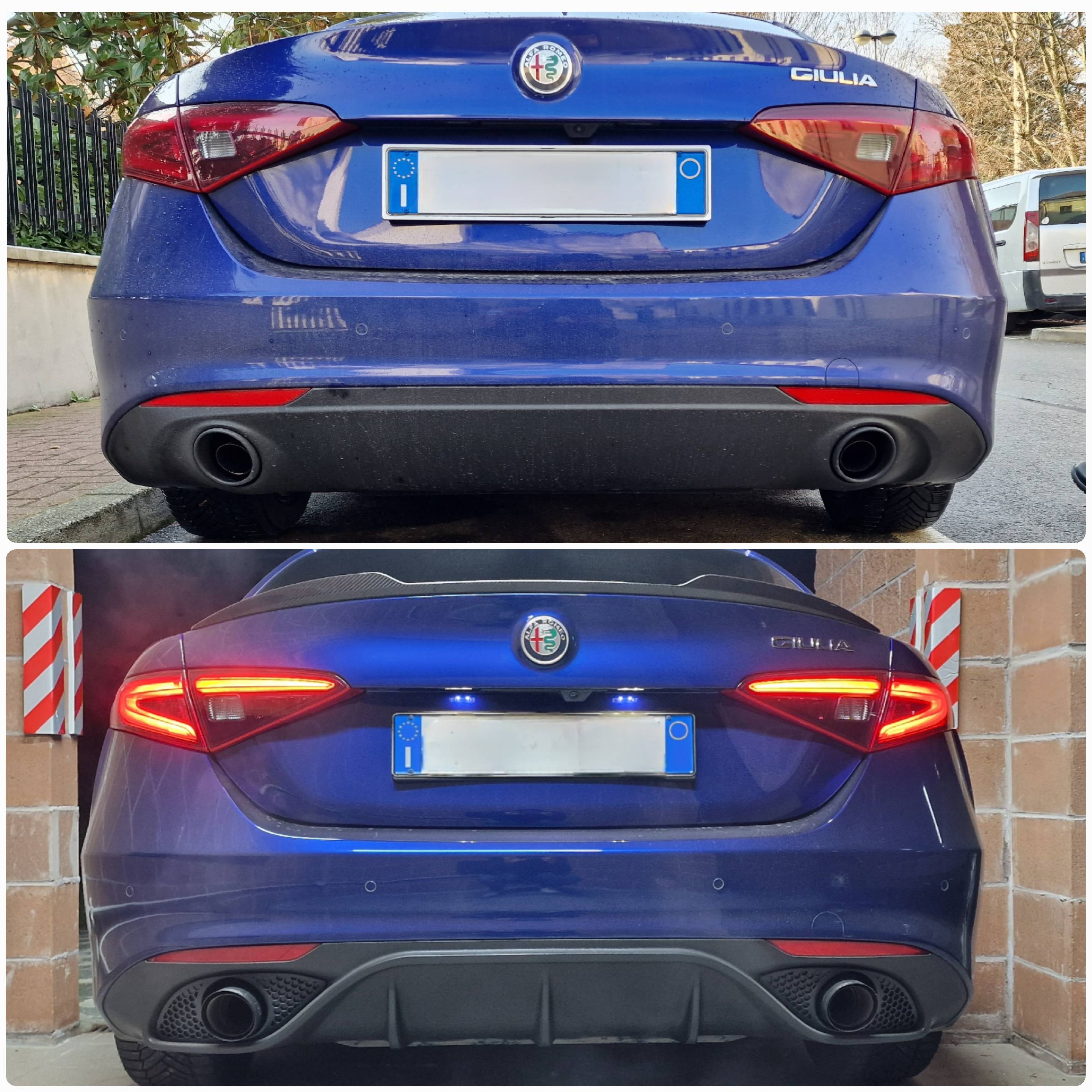

Ragazzi alla fine ho risolto, ho trovato quello che faceva al caso mio ed a un prezzo ottimo, il veditore divino, mi ha assistito in tutto e sono super competenti. Ecco il risultato finale prima e dopo.
Diciamo che è fattibilissimo fare il lavoro da soli, in un oretta lo abbiamo messo su 💪🏼
Modello: giulia sprint My 22
Bellissimo è come vorrei poter trasformare il mio; ricapitoliamo la mia e la tua sono My22 vedo che i i cattodiottri sono sempre quelli grandi quindi quelli originali.. hai dovuto usare collanti o il tutto è stato montato con clip e viti?
Riesci a condividermi l'esatto venditore e modello?
