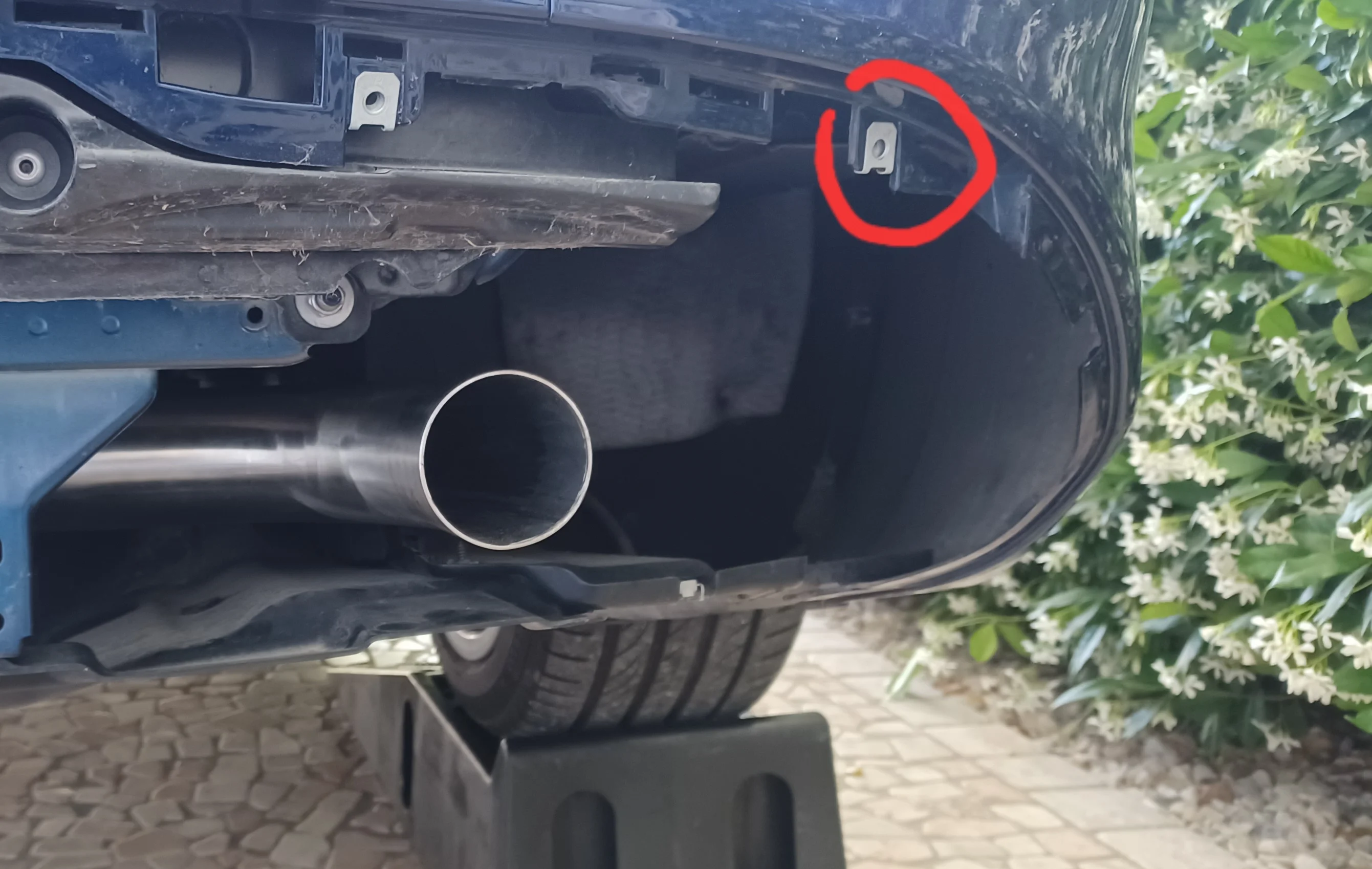

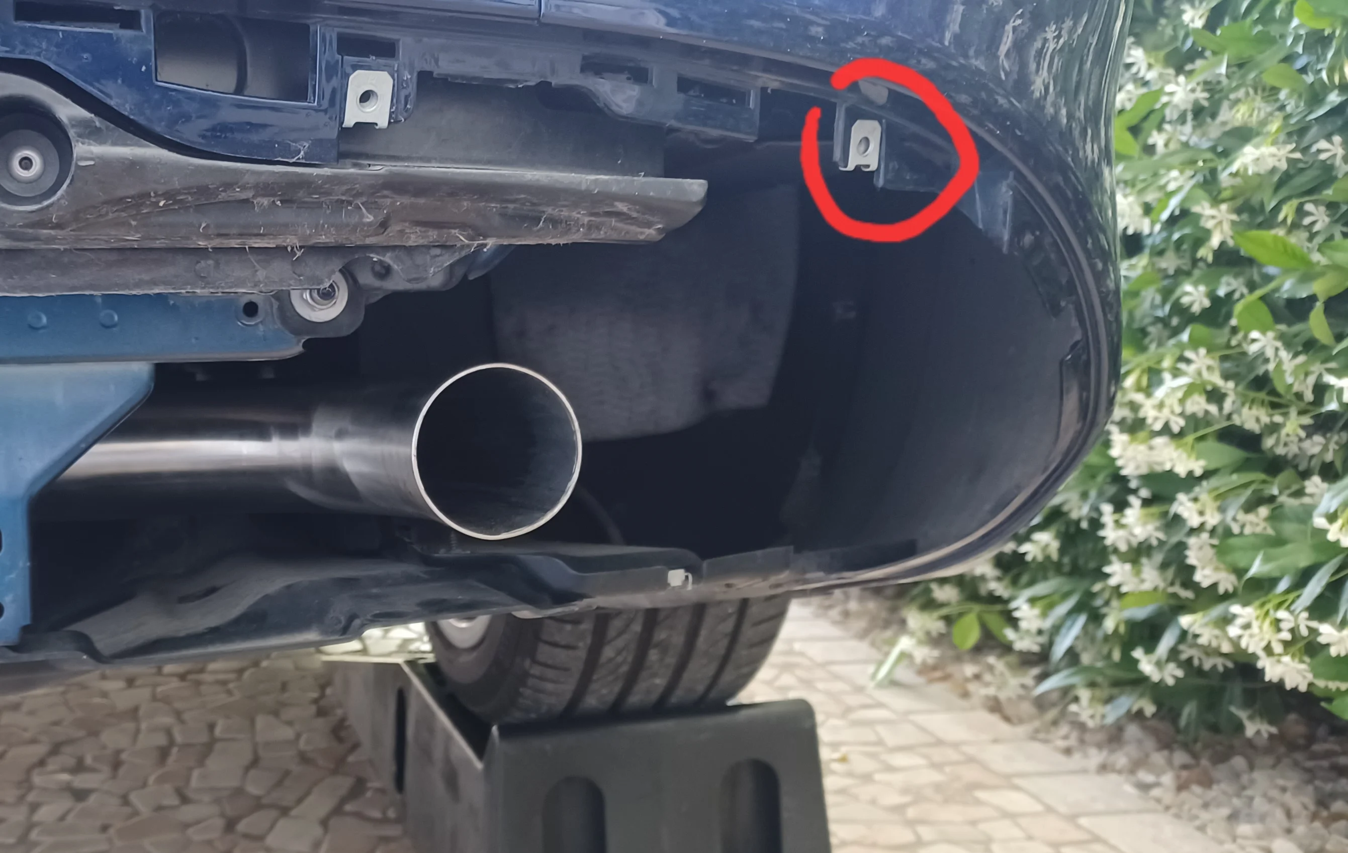

Ho contattato un venditore che ha il dam identico al tuo mi ha detto che monta ma ci sono da tagliare due linguette del paraurti…tu hai fatto lo stesso procedimento?
Ciao, sì, le ho dovute tagliare per montare correttamente il dam. Sono queste
