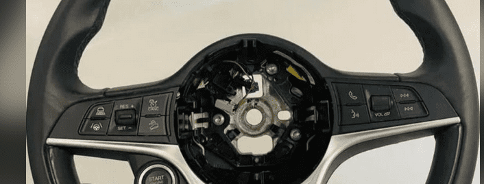

Sembra anche a me un volante pre restyling con pulsantiera corretta montata. È riscaldato da come si può vedere dal connettore nero con cavi rosso e nero. Io eviterei di acquistarlo, giusto per evitare lo sbattimento per rivenderlo.
si, il venditore mi ha informato che è di una 2018. del fatto che sia riscaldato non mi interessa particolarmente (già il mio attuale non lo è). non volevo solo ritrovarmi un volante inutile. che tu sappia solo il codice che mi hai fornito di volante permette l'attivazione degli adas di secondo livello?
Io non sono andato a codici, perche non li conoscevo. Difatti il primo volante che ho comprato aveva la pulsantiera corretta ma non il sensore. Poi ho acquistato il volante proveniente da una stelvio veloce incidentata, che avesse gia le pulsantiere e l'impugnatura traforata. Era anche riscaldato, anche se la mia stelvio non ha la funzione. Visivamente si nota la differenza, ha una pelle piu morbida e imbottita. Oltre ad avere un cavetto nero sporgente in basso a sinistra, una volta tolto l'airbag

Come ti abbiamo detto già in un post precedente, questo tipo di volante è il pre restyling e non avrà mai il sensore mano poiché prima della my20 non esisteva. Non so perché vendano volanti vecchi con le pulsantiere nuove ma sicuramente questo non va bene per te.
Devi prendere un volante my20 in poi, meglio se my20/21 così hai già le pulsantiere idonee e non le devi comprare, visto che non costano pochissimo comunque. Inoltre di questo volante devi avere la certezza che abbia il sensore, o verifichi il seriale oppure se lo prendi già con le pulsantiere corrette dovresti avere un buon riferimento che abbia anche il sensore

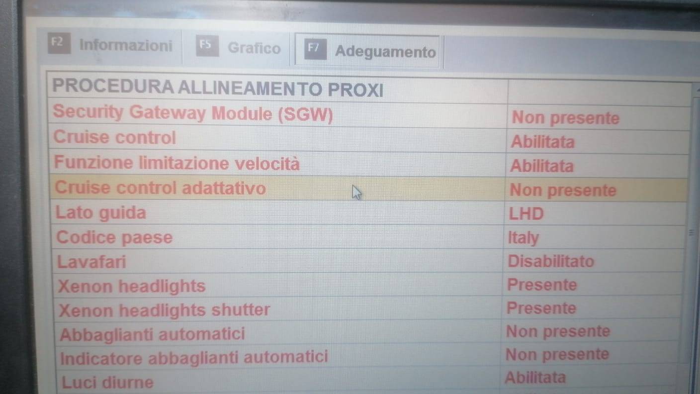

Sì io ho fatto tutto da me con mes, sul sito americano di giulia trovi i vari byte da modificare. Chiaramente prima ti consiglio di studiare come funziona il programma e tutti gli eventuali imprevisti in caso non vada tutto liscio, rischi comunque di mandare in errore l’auto e finché qualcuno ti risponda come risolvere, possono passare giorni con la macchina ferma. Studia molto le guide che trovi su questo forum italiano e su quello americano e studia come risolvere eventuali problemi, come reset angolo sterzo, km lampeggianti e compagnia bella. Fai le modifiche solo quando ti senti certo di quello che stai facendo

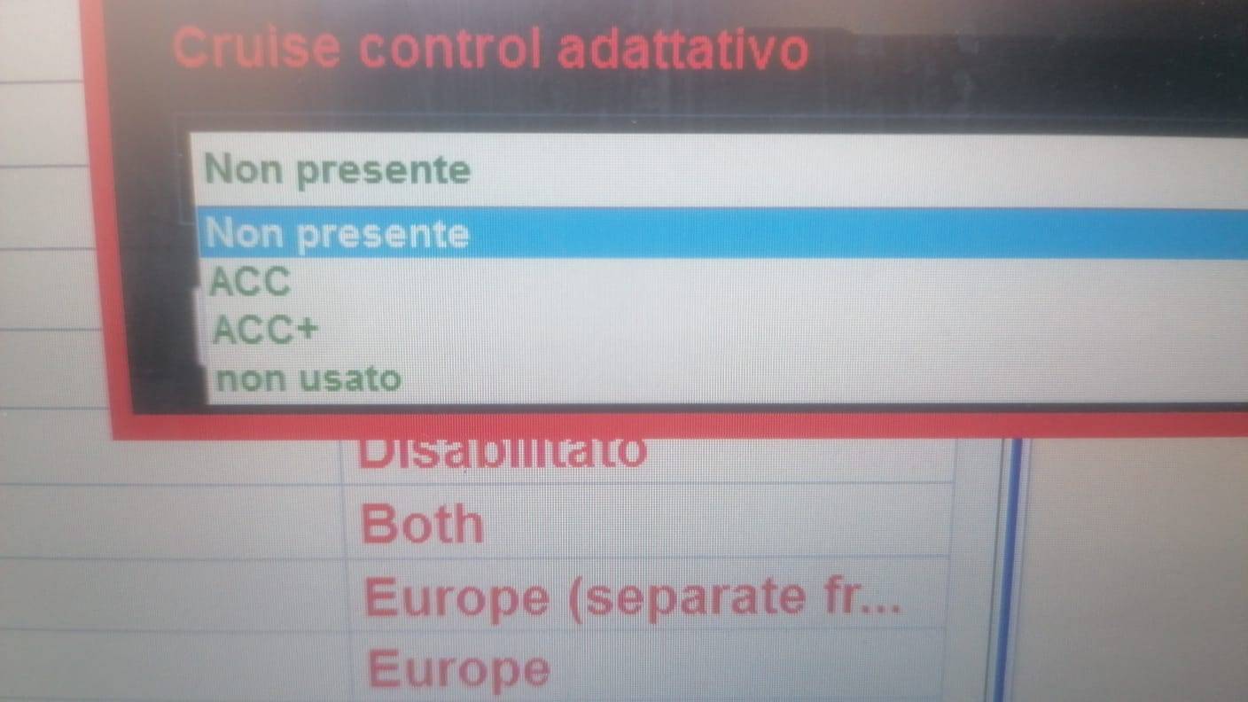

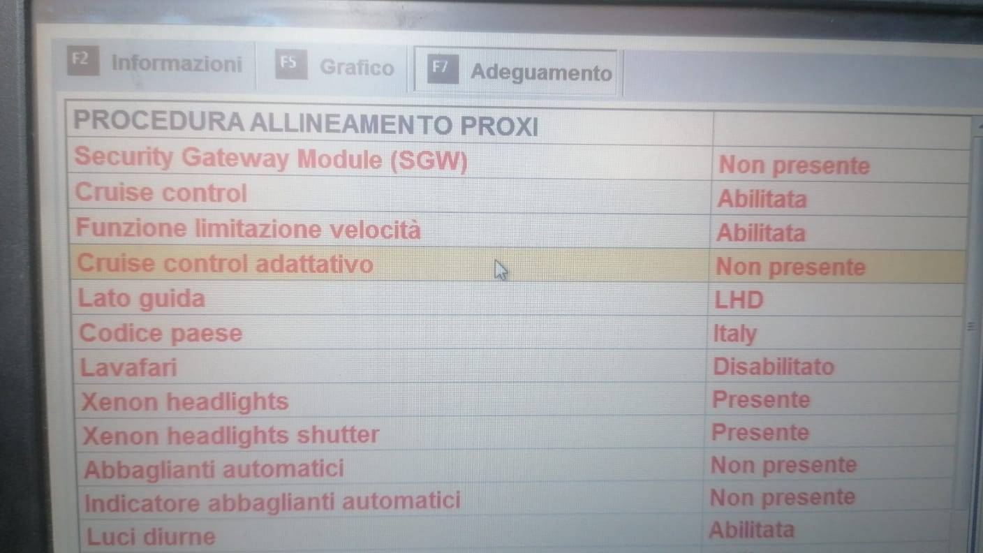

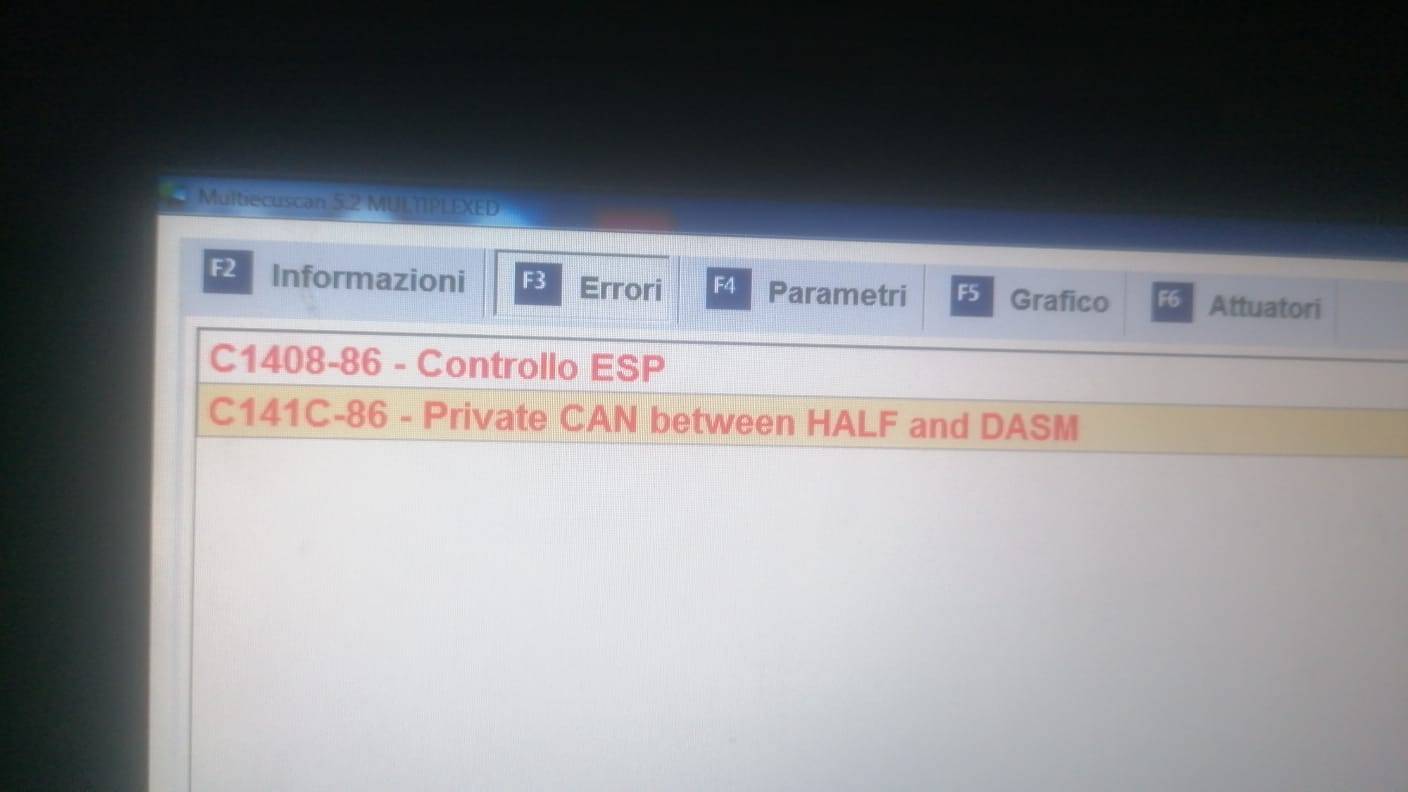

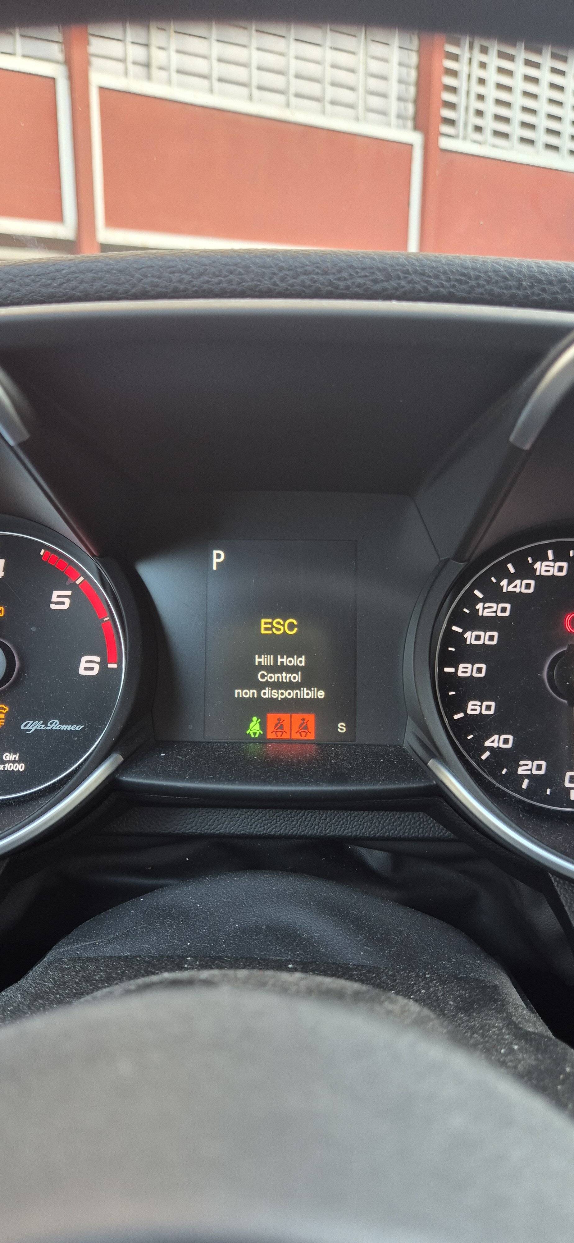

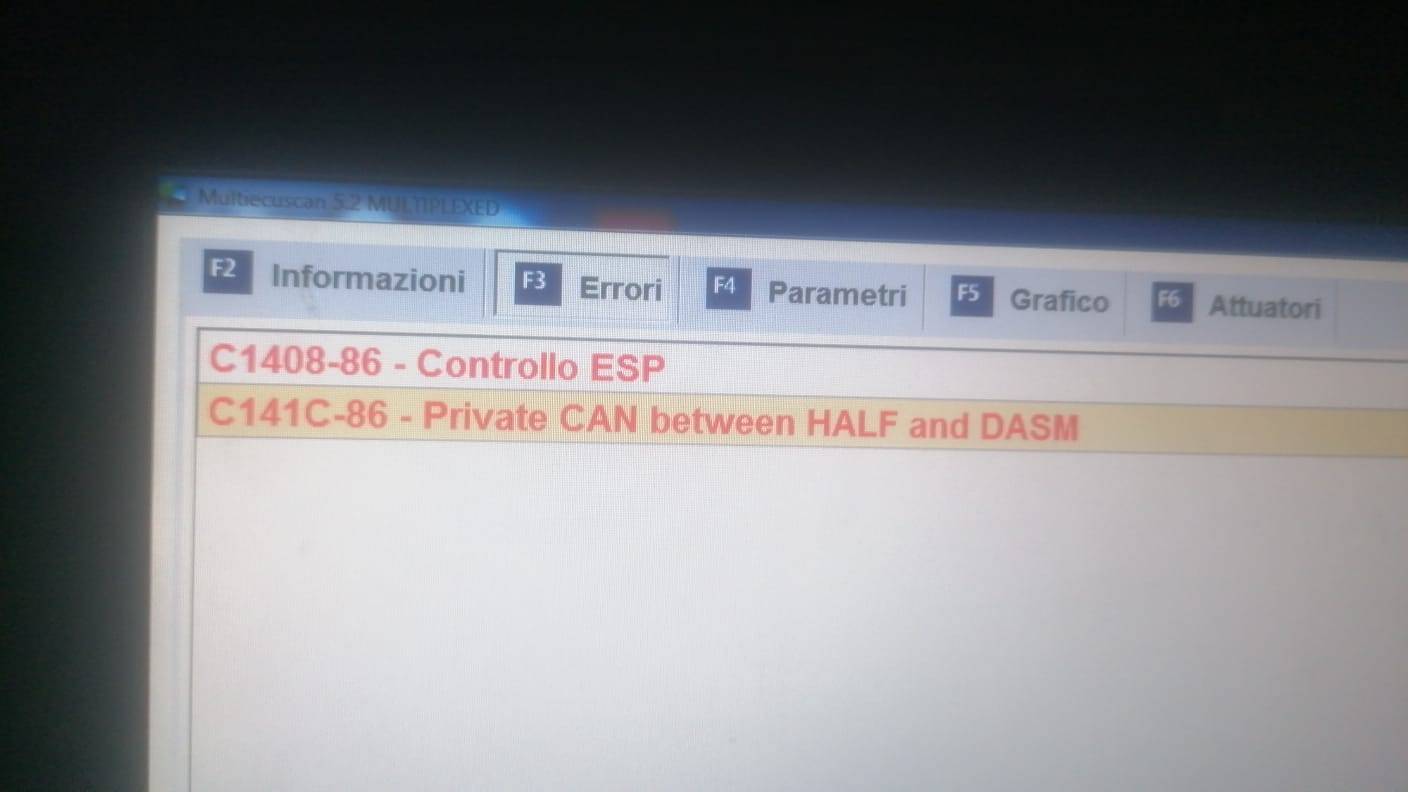

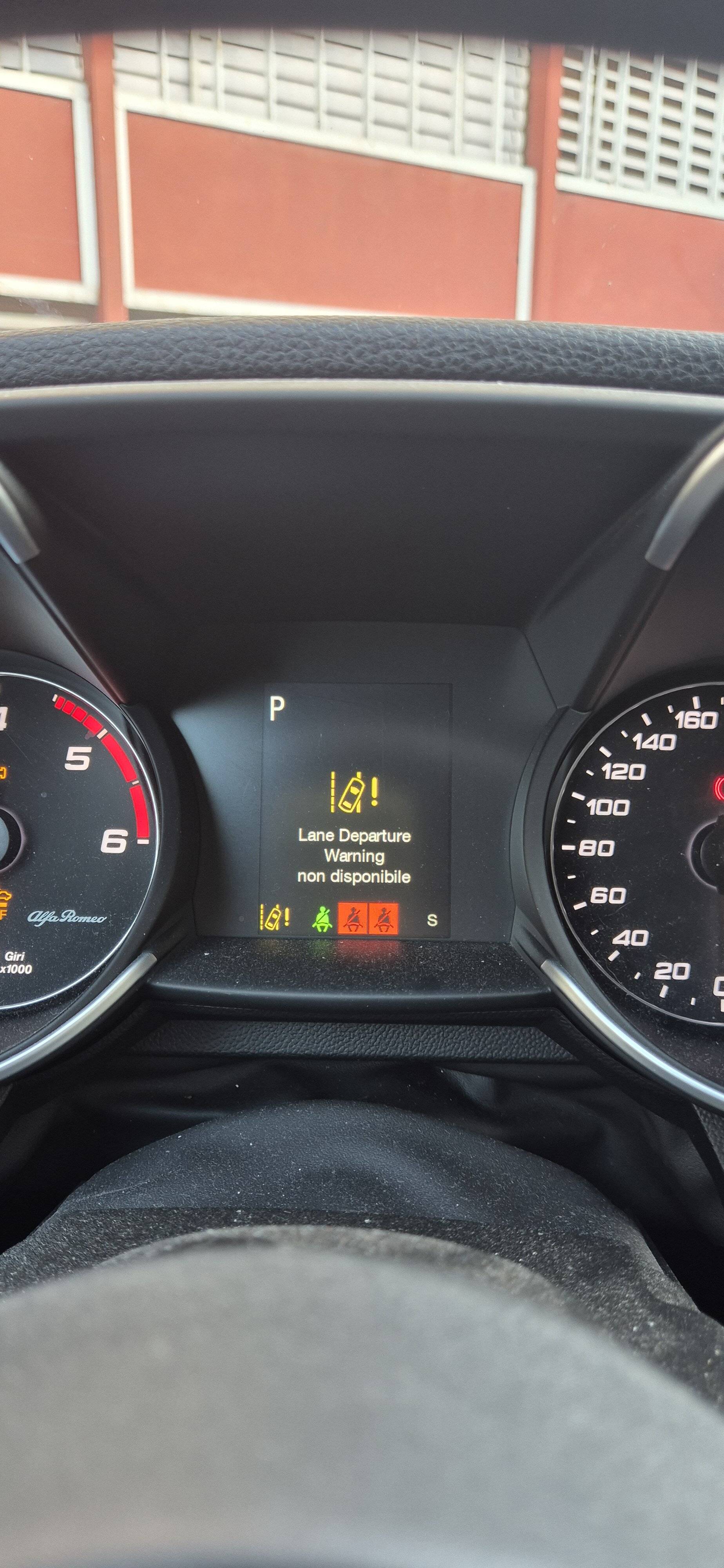

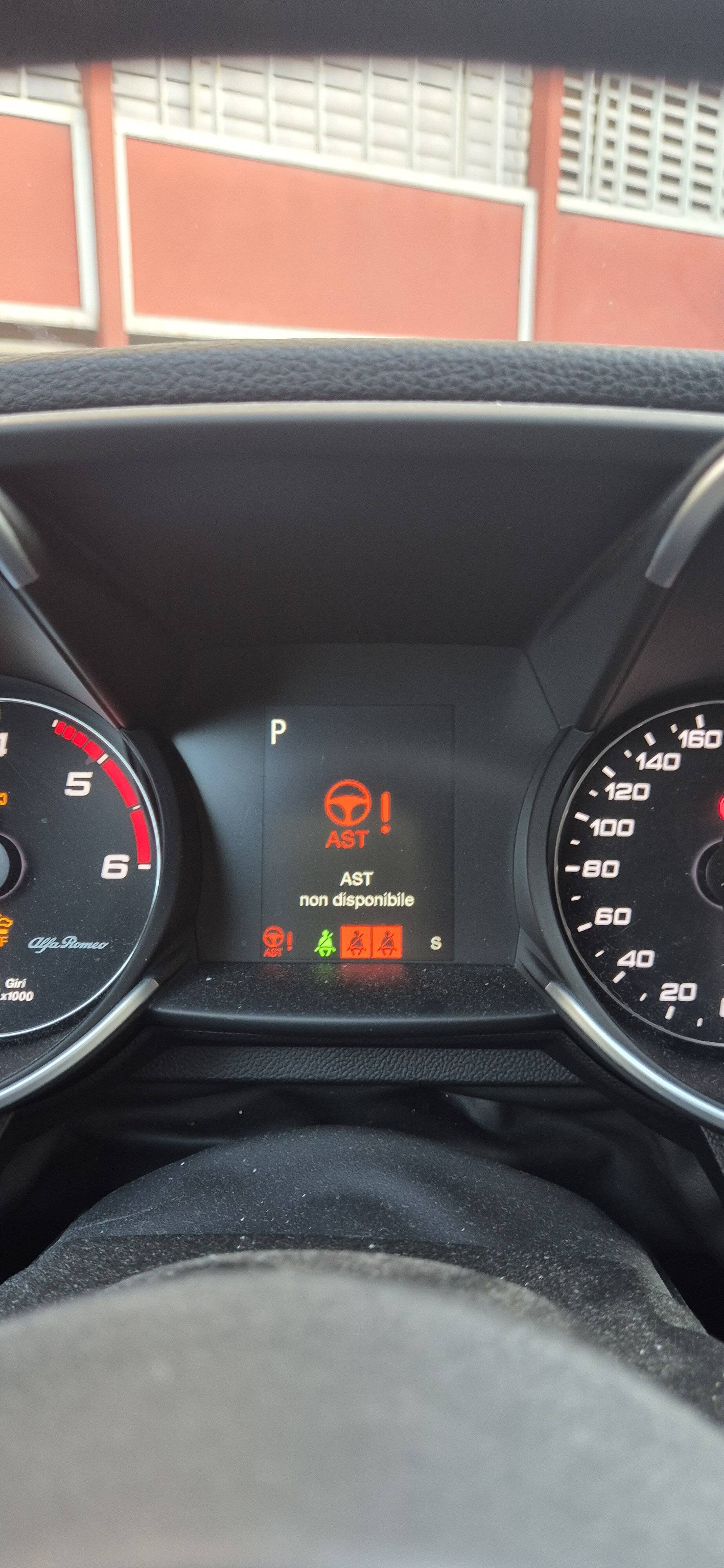

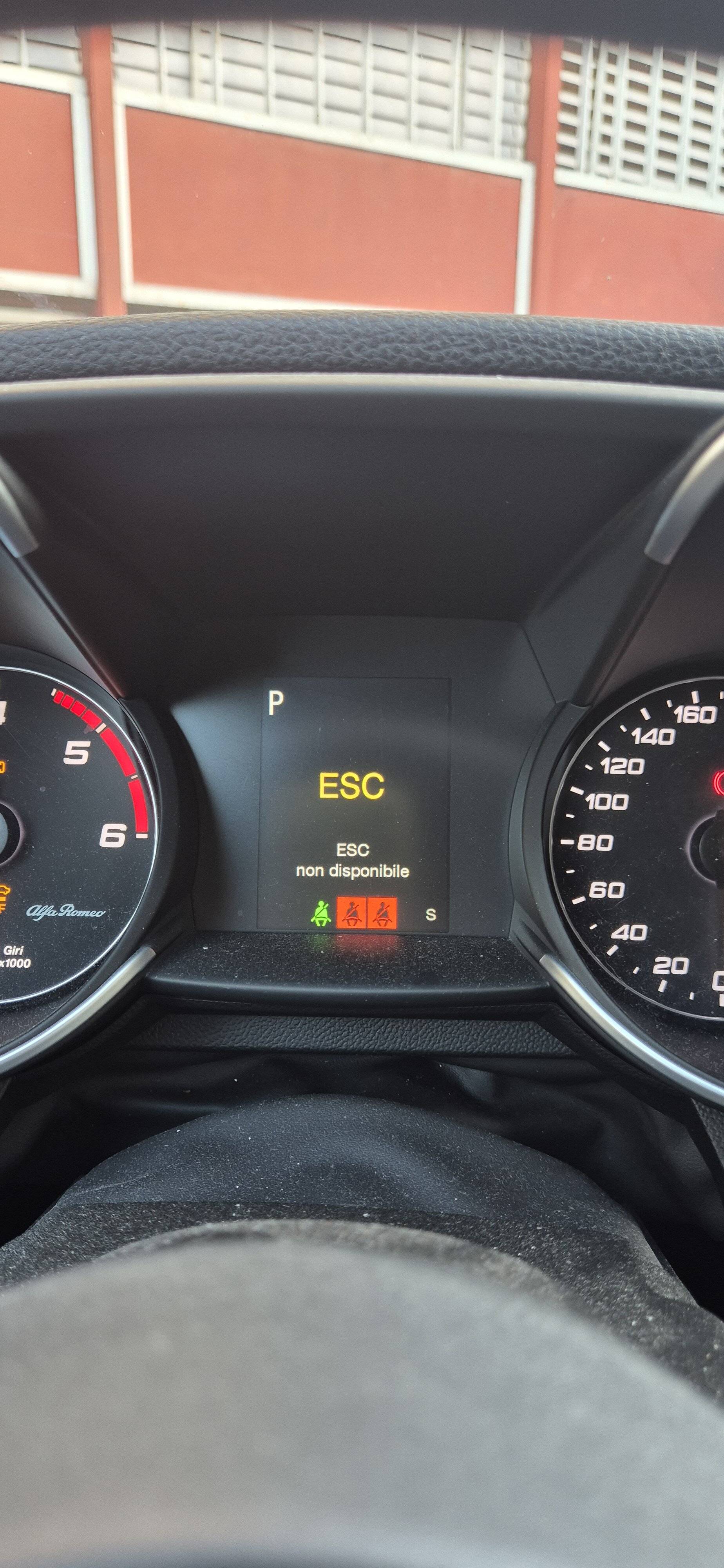

Salve a tutti il mio elettrauto dopo aver installato la pulsantiera su una Giulia at 180 2017 impostando Cruise control disabilitato e Cruise control su acc+ riceve l'errore dell'ultima foto, che non riesce a cancellare. L'errore resta anche sullo schermo della vettura. Qualcuno sa aiutarmi?
