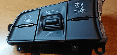

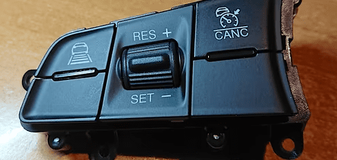

mi è stato detto di non utilizzare le pulsantiere che ci sono in questo forum perche non vanno bene per le my20, come quella qua sotto

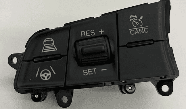

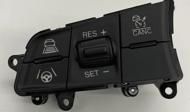

ma per le my20 dovrebbero andare queste due pulsantiere:
La differenza tra le due è solo quel simbolo del volante in basso a sinistra: a che cosa serve questa funzione? si può attivare eventualmente anche questa via MES?

Buongiorno, sarei interessato a fare anche io il montaggio dell'Acc+ sulla mia giulia Rosso edizione del 2021, che al momento prevede solo il cruise a velocità fissa.
Visualizza allegato 272762

Visualizza allegato 272761
Visualizza allegato 272760
La differenza è che la pulsantiera con il volante tra le 2 linee ti attiva anche gli adas di livello 2, traffico jam e highway assist. Se hai una my20 dovresti poter attivare anche quelle a patto che tu abbia il volante adatto con il sensore che rileva le mani. Dubito che tu lo abbia considerando che non hai nemmeno l’acc ma sostituendolo potresti attivare tutto. Hai il mantenimento di corsia che sterza da sola quando oltrepassi la linea o hai solo l’avviso?

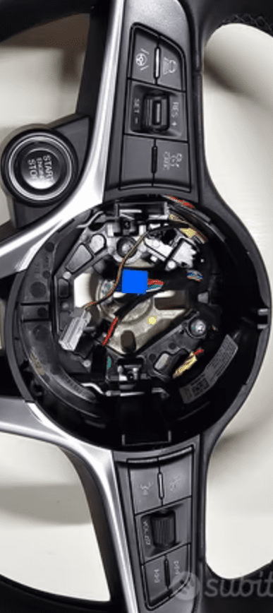

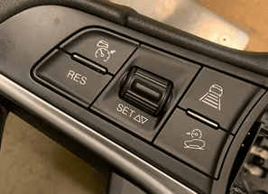

invece questo che monta su stelvio, perchè ha l'hill controll, può essere montato anche su giulia (anche senza questa funzione)?
stasera testo il mio volante. che però ha la pelle traforata a ore 3 e 9 (non so se possa essere d'aiuto)
Visualizza allegato 272765

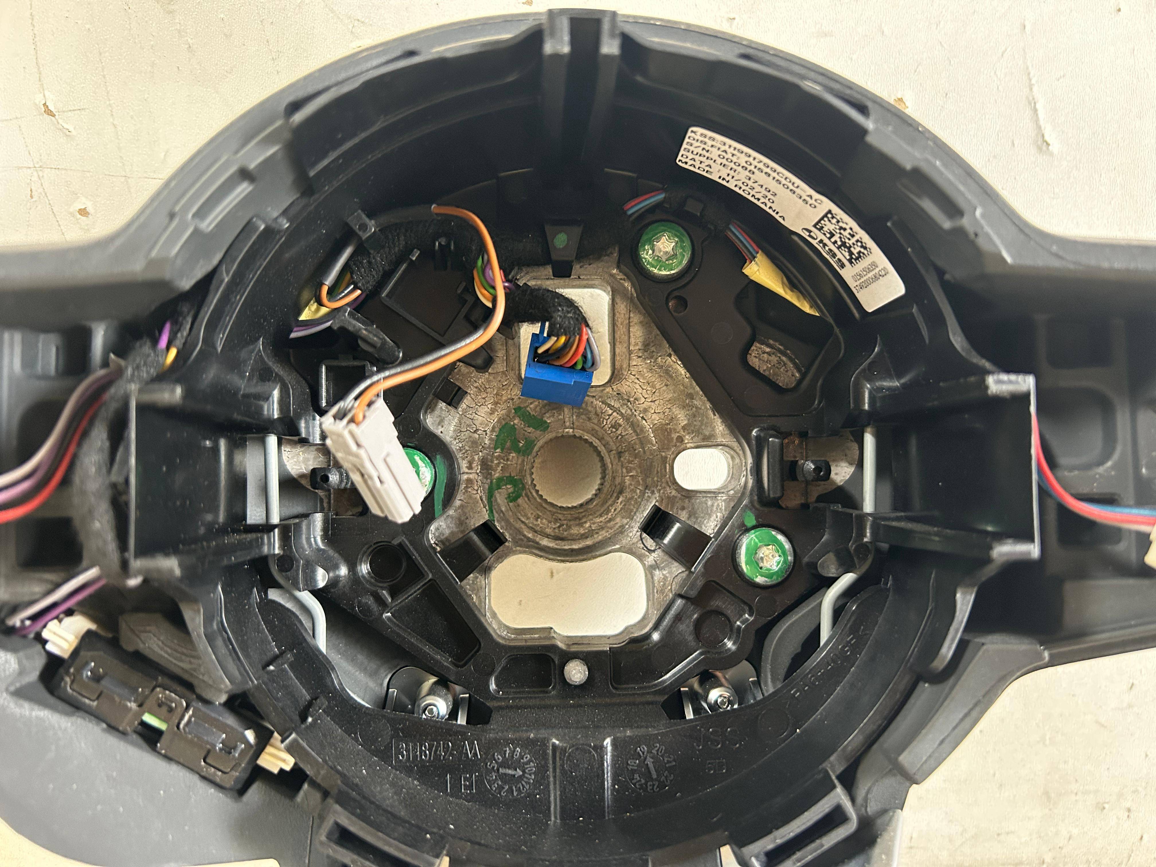

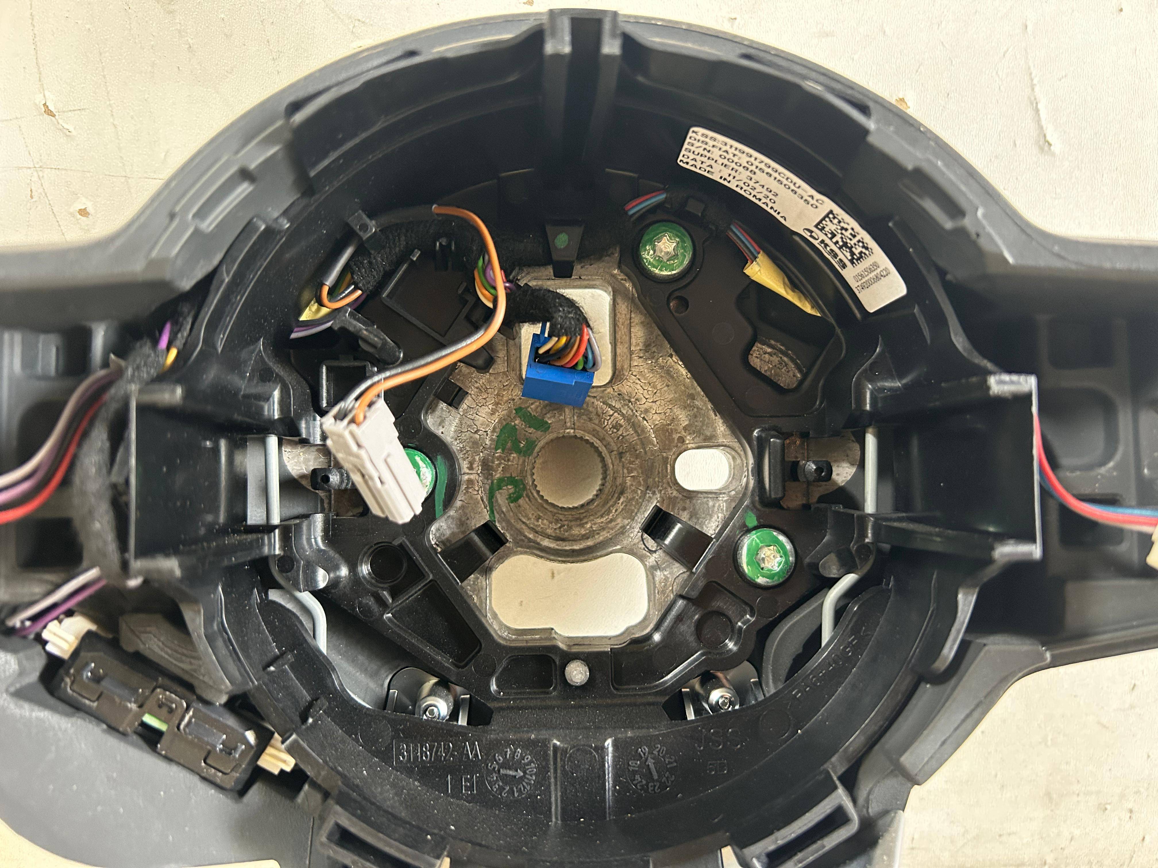

Per essere sicuro che abbia il sensore senza bisogno di molte prove, una volta tolto l'airbag ti basta controllare che abbia il codice ricambio 01561506350 da come puoi vedere nell'etichetta bianca in alto a dx in questa foto
Il sensore è quella scatolina in basso a sx.
Visualizza allegato 272787

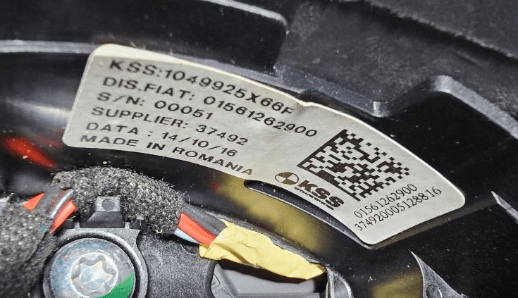

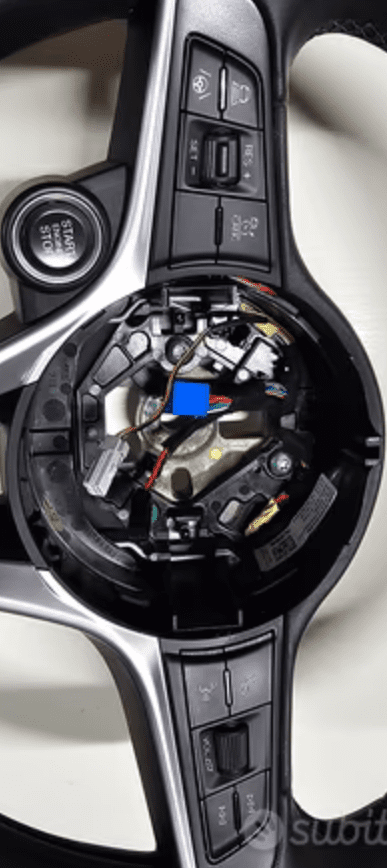

Ti ringrazio, guardando online ho trovato questo volante, che dovrebbe andare bene.

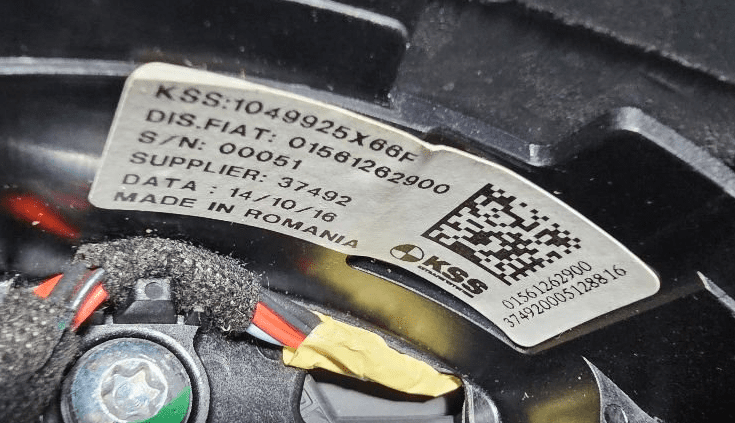

solo che quando ho chiesto al venditore delle foto dell'etichetta lui mi ha mandato questa.
la cosa che im sembra strana è che la pulsantiera è corrretta, ma il volante (o almeno il suo interno) è del 2016. oltretutto già che ci sono, vorrei attivare oltre all'acc+ anche gli adas 2, anche se al momento non si trovano tante guide (la mia dovrebbe averli attivabili visto che è del 2021).
il venditore dice che è riscaldato (cosa che il mio attualmente non è e non mi interessa particolarmente) e che aveva tutti gli adas funzionanti, ma non saprei quanto ciò possa essere affidabile
Visualizza allegato 272961
Visualizza allegato 272962
Sei sicuro che sia un volante My20? Dalla forma vista in queste foto mi sembra un volante pre my20 su cui sono state montate le pulsantiere di Giulia.
Reazioni: CristianZio77
Si infatti è quello che sospetto anche io. ora ho chiesto più info al venditore.

Io non sono andato a codici, perche non li conoscevo. Difatti il primo volante che ho comprato aveva la pulsantiera corretta ma non il sensore. Poi ho acquistato il volante proveniente da una stelvio veloce incidentata, che avesse gia le pulsantiere e l'impugnatura traforata. Era anche riscaldato, anche se la mia stelvio non ha la funzione. Visivamente si nota la differenza, ha una pelle piu morbida e imbottita. Oltre ad avere un cavetto nero sporgente in basso a sinistra, una volta tolto l'airbag
Sembra anche a me un volante pre restyling con pulsantiera corretta montata. È riscaldato da come si può vedere dal connettore nero con cavi rosso e nero. Io eviterei di acquistarlo, giusto per evitare lo sbattimento per rivenderlo.
