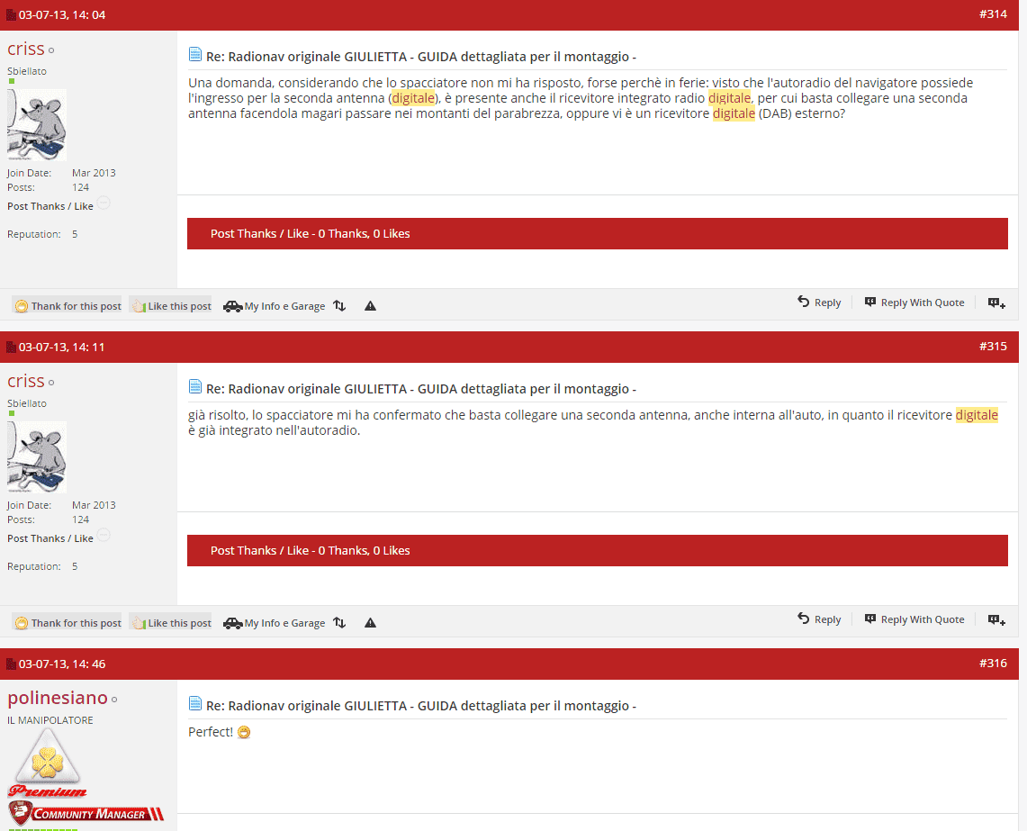

allora quello che e scritto in foto in allegato e sbagliato
scusatemi della mia ignoranza :D

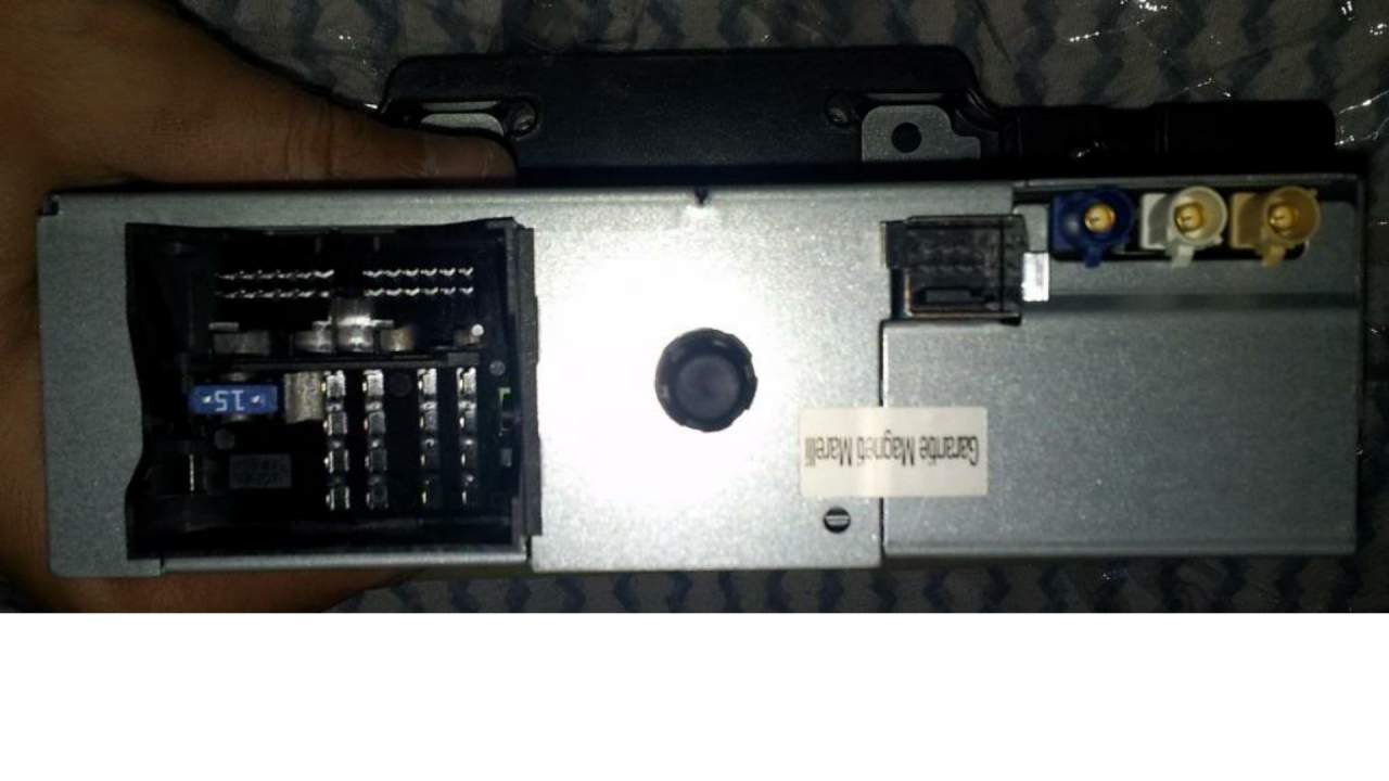

parlavo della radio che e in dotazione con il RadioNav, quella ha il DAB come leggo nel forum esatto ?
La seconda antenna FM è per il sistema Diversity, in pratica preleva il segnale da due antenne FM e sceglie automaticamente il segnale migliore, comunque funziona anche con una sola ma facendo la diagnosi segnala la mancanza del collegamento della seconda antenna come errore.
