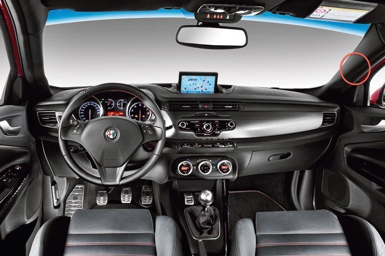

Appena terminato di installare il radionav ed ho posizionato l'antenna gps nel vano dove dovrebbe stare il woofer per chi ha l'impianto bose..domani dovrei fare l'allineamento. Ora ho 2 domande:
1) devo fissare in qualche modo l'antenna in quel vano?
2) è normale che non becco neanche un satellite? dipende dall'allineamento?

1)L'antenna da quello che mi ha suggerito il nostro "spacciatore" di navigatori di fiducia, conviene posizionarla nel montante lato passeggero rivolta verso il parabrezza, a me per esempio li nel vano prendeva male.
2) teoricamente no non è normale, però misteriosamente dopo la riprogrammazione del body prende meglio i satelliti, sarò un condizionamento psicologico?
Comunque dopo la prima accensione devi lasciarla in campo aperto (lontano da palazzi e ostacoli) diversi minuti prima che trovi qualche satellite, a me ci ha messo quasi mezz'ora la prima volta.

ah ok, a me ha suggerito invece proprio in quel vano. il fatto è che ora mi secca smontare tutto. puoi spiegarmi meglio dove l'hai posizionata tu? inoltre vorrei sentire qualcuno che invece l'ha posizionata nel vano del woofer e avere un suo riscontro
Ho messo l'antenna qui...
Se la tua antenna è magnetica, ti consiglio di farla aderire al metallo della macchina, aumenta sensibilmente il guadagno, provato con la mia...
Io ho "inventato" quella posizione.
L'ho tenuta lì per sei mesi e mi beccava anche 8 satelliti.

Io l'ho fissata con del potente bioadesivo.
Dovresti agganciare fuori all'aperto.
