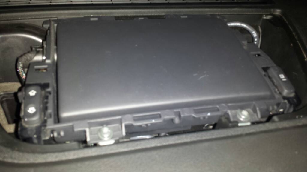

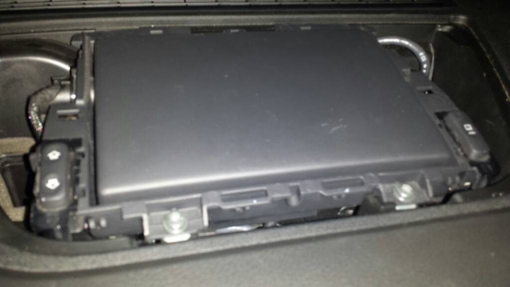

I tasti sono così?
In soldoni: Non lo puoi montare con il coperchio della plancia. I tasti ti staranno sotto. Non c'è soluzione. Devi capitare un altro display (giusto) ed incazzarti con chi ti ha venduto questo, probabilmente sapendo che non era compatibile con la giulietta.
Poli puoi fornirmi email o numero?
Comunque è stato un mio errore non segnalarlo subito, perché quando lo montai me ne accorsi ma lo lascia stare così per noia pensando avessi sbagliato qualcosa nel montaggio.
Però farlo presente è d'obbligo.
