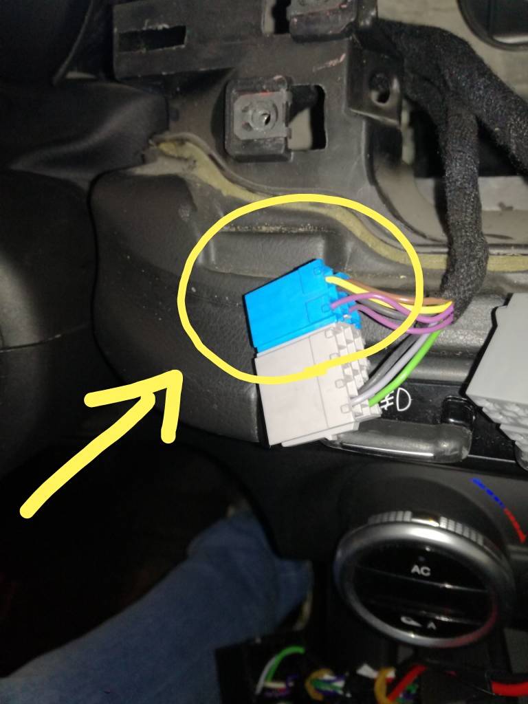

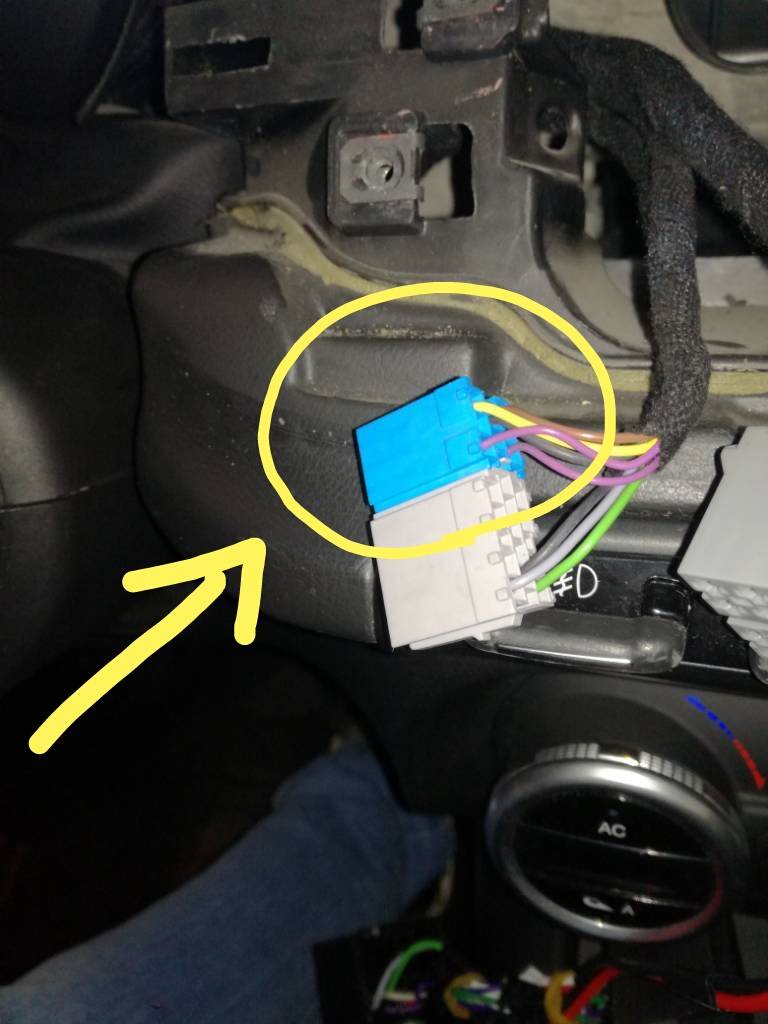

Ragazzi io da poco ho montato il radionav su una Giulietta 2012 con autoradio di serie e Blue e Me, premetto che funziona quasi tutto bene( tranne usb/Aux e poi non si sente la voce di navigazione), adesso dietro il radionav mi ritrovo un connettore mini iso di colore blu con 5 fili che non so dove va collegato, sapere darmi una risposta a questo mio problema , grazie :)
Reazioni: DaniloC1975
Anche io, identico a te, li ho lasciati penzolanti, quelli sono i fili dell aux, per il fatto che non sentì nulla è normale , ti funzionerà tutto quando farai L allineamento, tranne L aux se non hai fatto il cablaggio apposito appunto
Visualizza allegato 150668
Dovrebbe essere quello di aux e usb
