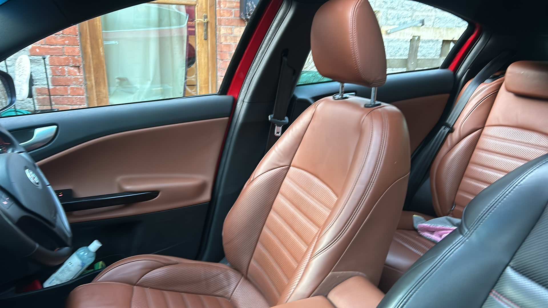

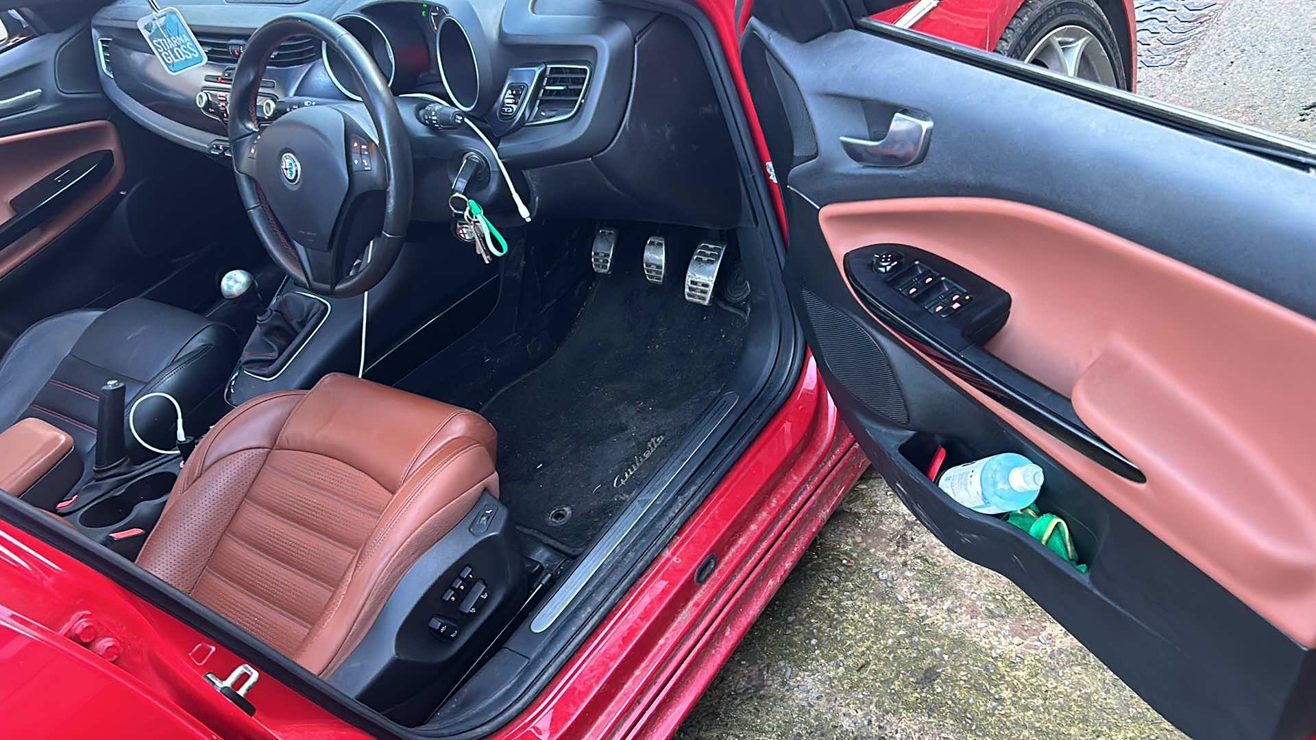

Quindi ho pensato di fare un aggiornamento, ora ho un sedile del conducente perfettamente funzionante, tutto funziona esattamente come dovrebbe dalla fabbrica, le luci sul sedile e le funzioni iniziano a funzionare quando apri la portiera e si spengono quando la chiudi. Sono bastate 2 masse e una tensione, entrambe prese dalla scatola dei fusibili sotto il volante, e 2 linee CAN, entrambe prese da sotto il batticalcagno, devi unire il filo bianco e il filo blu dei sensori di parcheggio poiché utilizzano la stessa connessione CAN, grazie mille a tutti per l'aiuto :)Visualizza allegato 284075Visualizza allegato 284076
Puoi spiegare meglio come? Cioè apri il battitacco e dovrei trovare i fili canbus? E poi cosa faccio lì taglio e collego tutto quanto su un morsetto? Grazie
PS: ma poi i cavi can del sedile dove lo collego io giallo?
